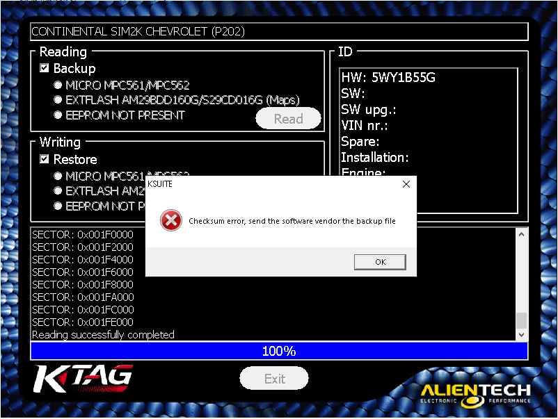

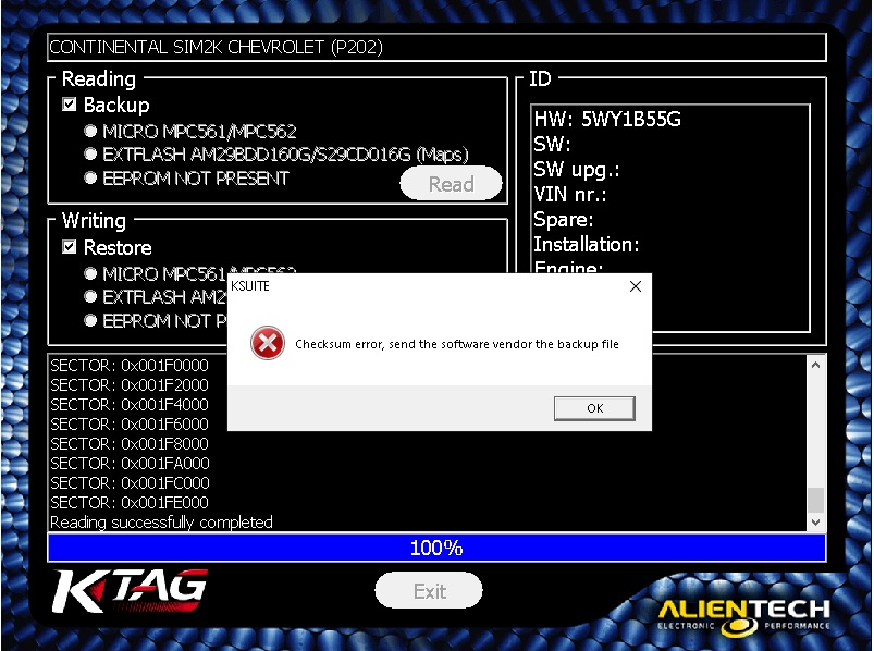

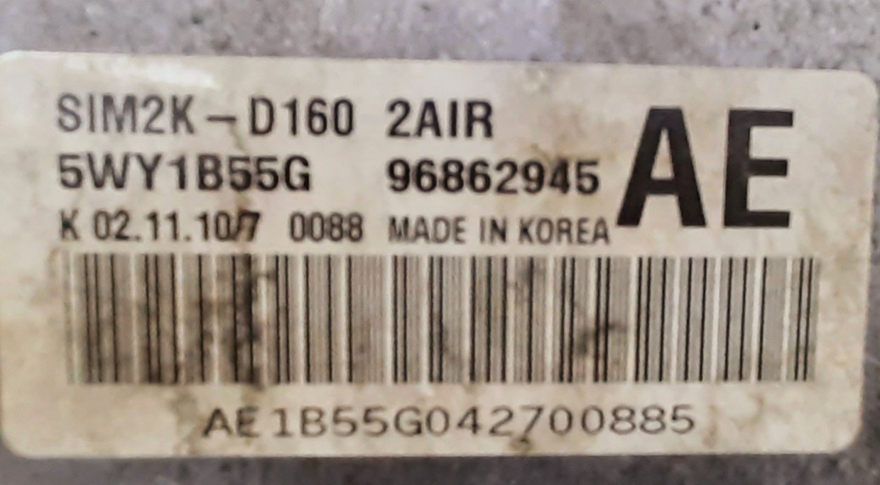

Добрый день. Принесли данный эбу. Уснул при пытке считать флешь отломом Алекса. Блок на связь не выходит. Подключил KTAG, вычитал backup. Но при сохранении файла KTAG, выдал ошибку(ошибка в прикрепленном файле.) Вычитанное и шильдик блока в прикрепленном файле. Чем можно поднять блок? Спасибо.

Не чем. KTAG, читает только с проверкой. Есть BDM100(китай) Не могу найти программу для него под XP. Спасибо.
Считайте отдельно флеш и выложите тот самый файл, что будет получен при чтении.
Дальше будет ловкость лап и ни какого мошенничества.
Что то мне подсказывает, что уснул он потому что не правильный модуль был выбран.
БДМ100 и подготовленный файл спасут ситуацию. После установки блока на авто, не забываем поиграться с зажиганием.
Это актуально для всех загрузчиков? Читал и писал этот блок ПСМом, все прошло удачно.
