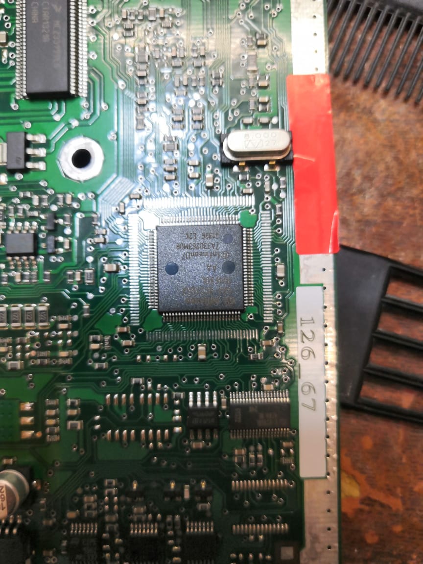

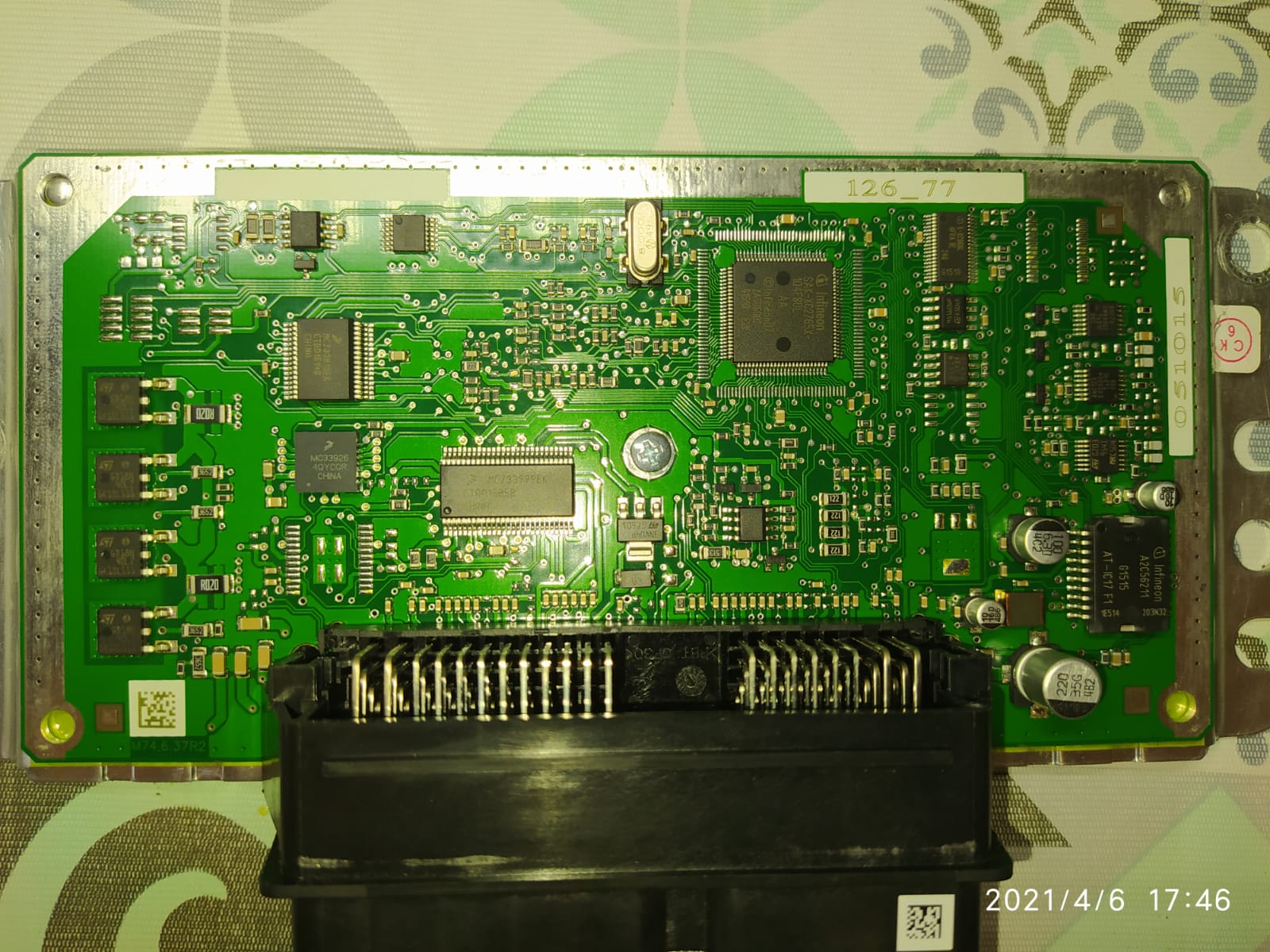

Потому что платы разные у вашего блока и того, что вы купили
На связь блок выходит? Если нет, то наврятли его в чувства приведёте, очень уж капризные блоки эти
I484GO11,GQ14,GP12,GR15 заменяются на I484GR16 версия платы 4.12 I484GF02, GG03, GH05, GI06 заменяются на I484GU17 версия платы 6.36(38
