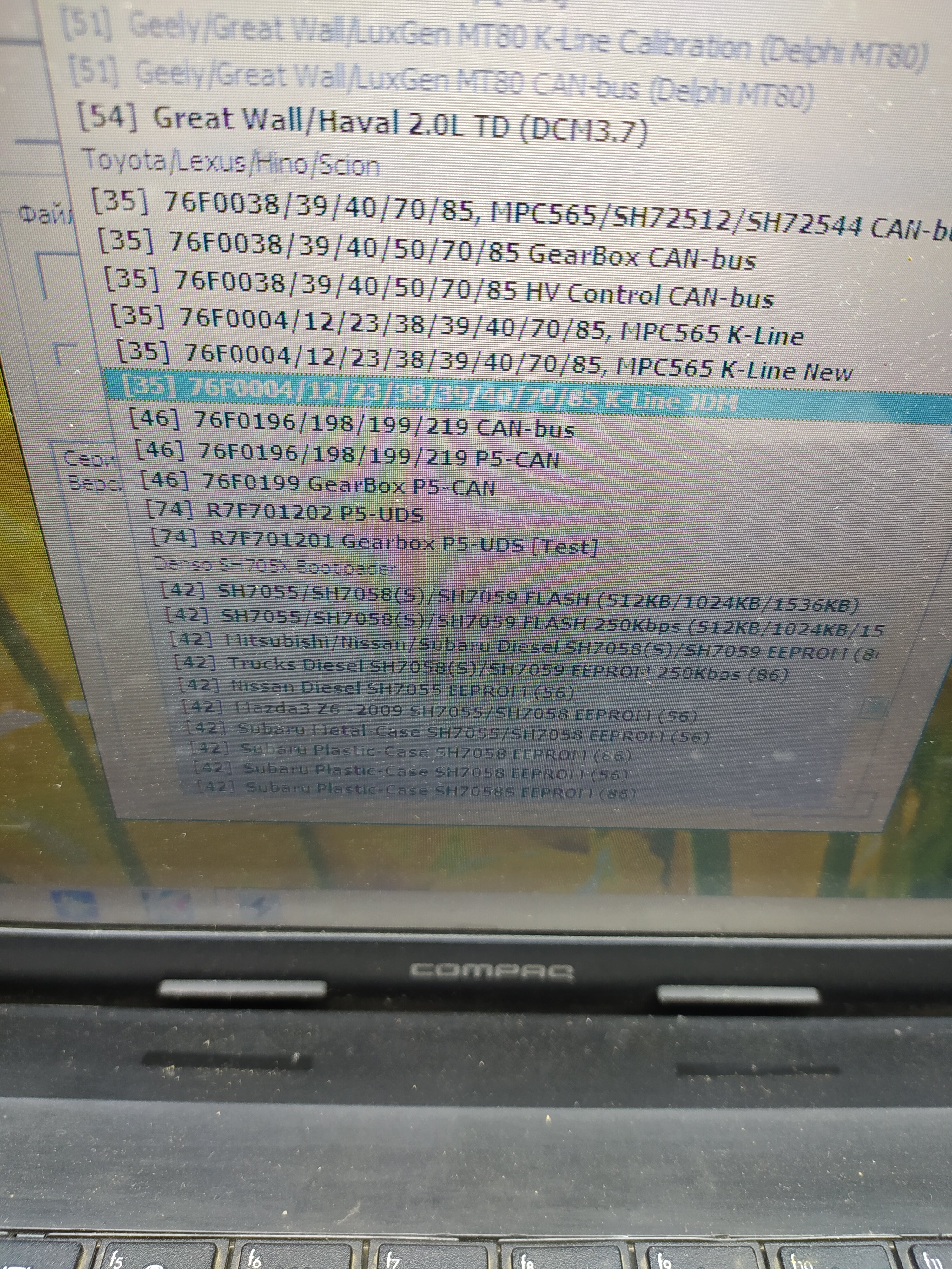

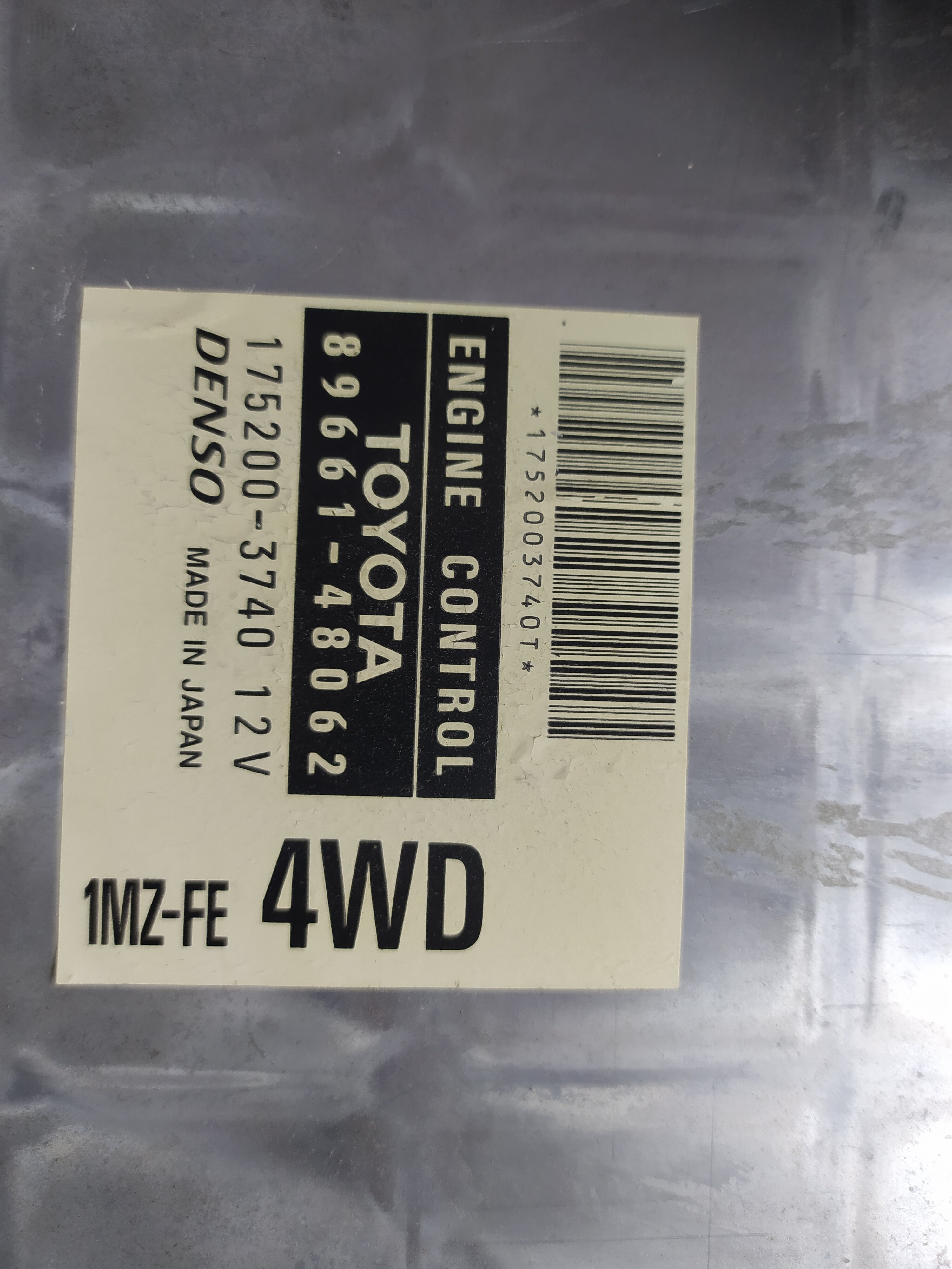

Здравствуйте. Пришла машина попросила отключить программно ЕВАП. Я засомневался можно ли прошить этот комп. Но клиент говорит что ему уже залили туда евро 2. Вообщем лежит комп на столе не знаю как подключиться распиновки не нашел. Зашёл в ECUFLASHER там 300го нет. А в PCMflasher'e встал вопрос подключения. Подскажите пожалуйста распиновку
насколько знаю, там проблема не в записи, а в наличии стока... 76F0004 можно прочитать только с пересадкой в другой блок.
Lexus RX 300 (1997 - 2003) ничем и никак! Не заморачивайтесь. Отпустите с миром.
