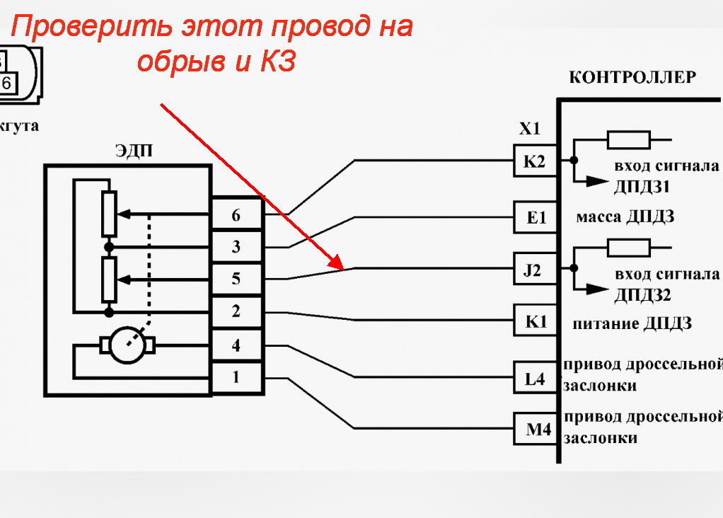

Здравствуйте, лада калина 2 127мотор висит ошибка по дросселю, р0222 дроссель открывается на 32% и все, меняли и дроссель и педаль газа и прошивку эбу делали, сброс адаптаций и тп, вскрывался эбу, крисально чистый проводка звонится, что может быть???
