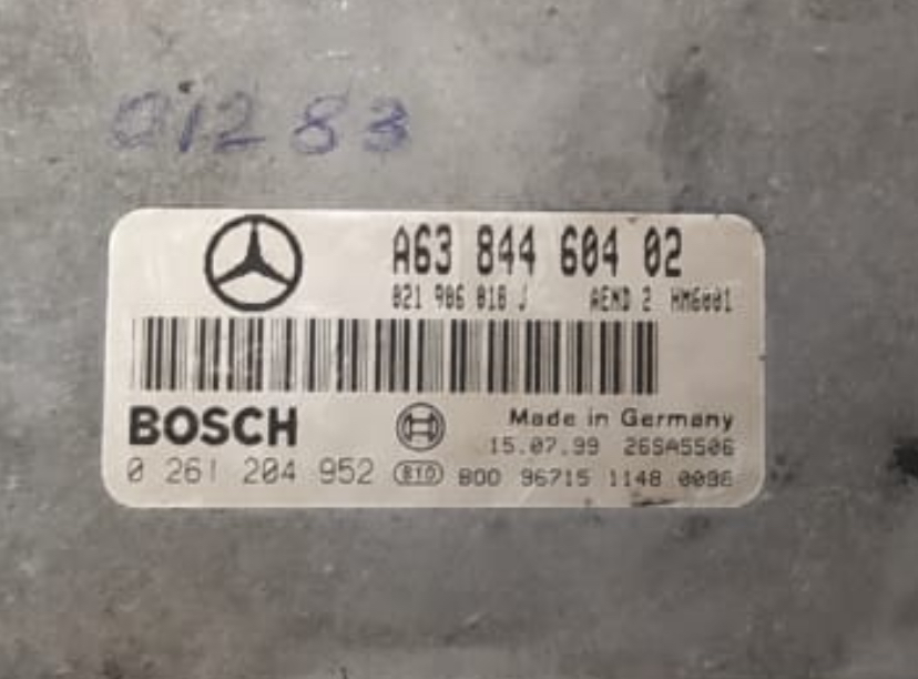

Мерседес Вито Bosch m3.8.3 1999 2.8 бензин двигатель VR6
Куплю рабочий блок , либо же ищу человека в Краснодаре кто может выяснить причину поломки.
Выпаял память , считал. Записал потом один раз через ОБД MPPS и один раз через программатор.
Поставил на машину , машина не заводится. Ошибка ROM
Купил новую память 29F200bb, записал через программатор. Блок не отдает иденты MPPS и на диагностику тоже не идет
