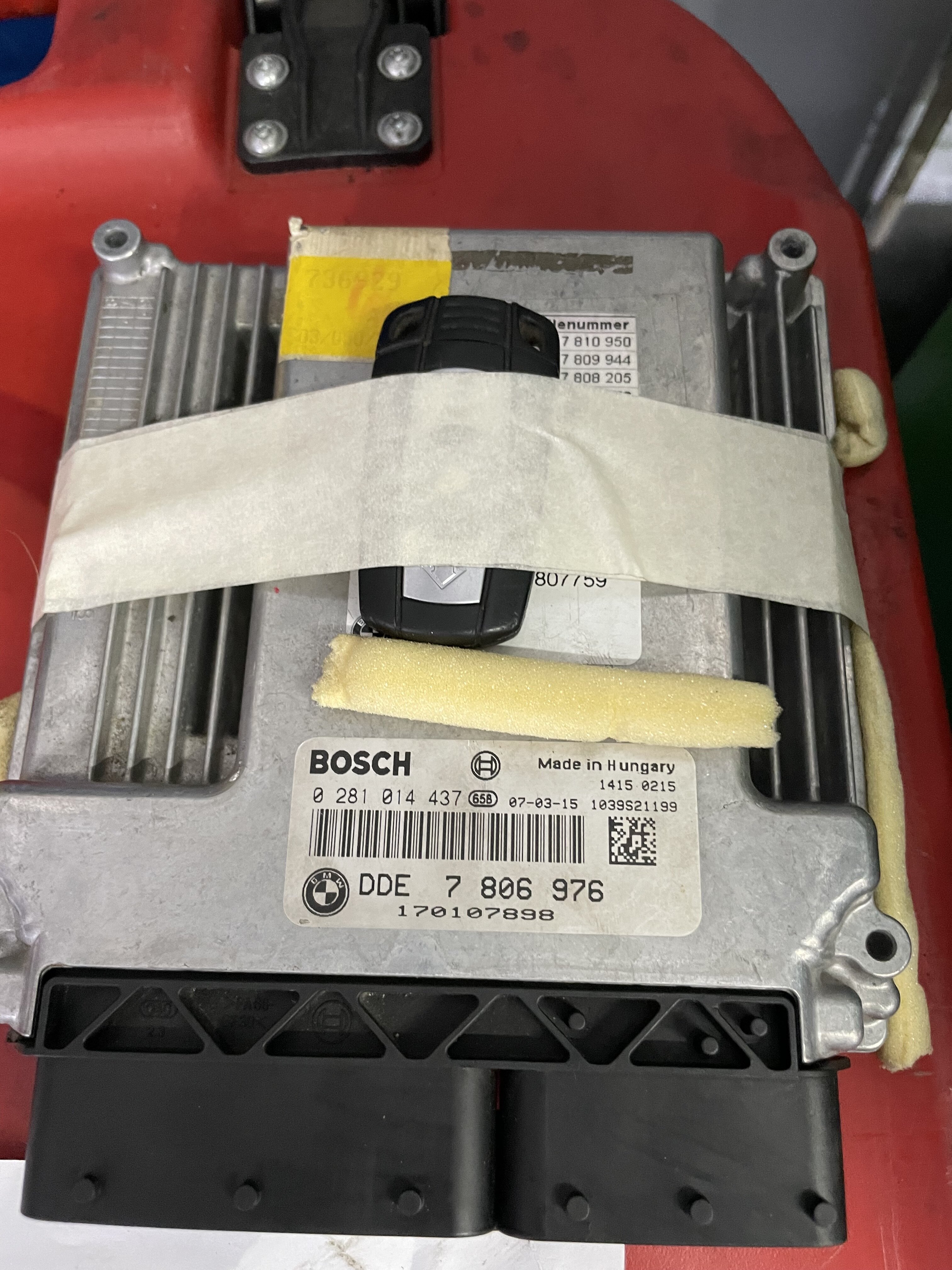

Ребят приветствую всех!
Подскажите новичку, начальник поставил задачу клонировать блок от bmw Е70 DDE7806976. Какие подводные камни есть? PCM достаточно для него? Нужно ли что то в пересчитывать в прошивке, как у VW-ов?
Подскажите пожалуйста подробнее, не сталкивался еще.
Спасибо.
Приветствую.
Это EDC16CP35.
Если по номерам Bosch совпадает, просто перепеши все данные (Flash, eeprom)
Ребят нужна ваша помощь. Возвращаюсь к вопросу о клонировании EDC16CP35.
В наличии китайматик(см2). 77 модуля, который нужен для клонирования, нет.
С удовольствием купил бы оригинальный модуль, но к нему еще до кучи нужен оригинал СканМатик2.
Какие еще есть варианты? Какие еще загрузчики смогут это сделать не положив китайМатик и выполнить клонирование блока?
Самый буджетный вариант это ктаг со вскритием с использованием bdm головок со столиком.
Если умеешь паять то нужен только ктаг.
