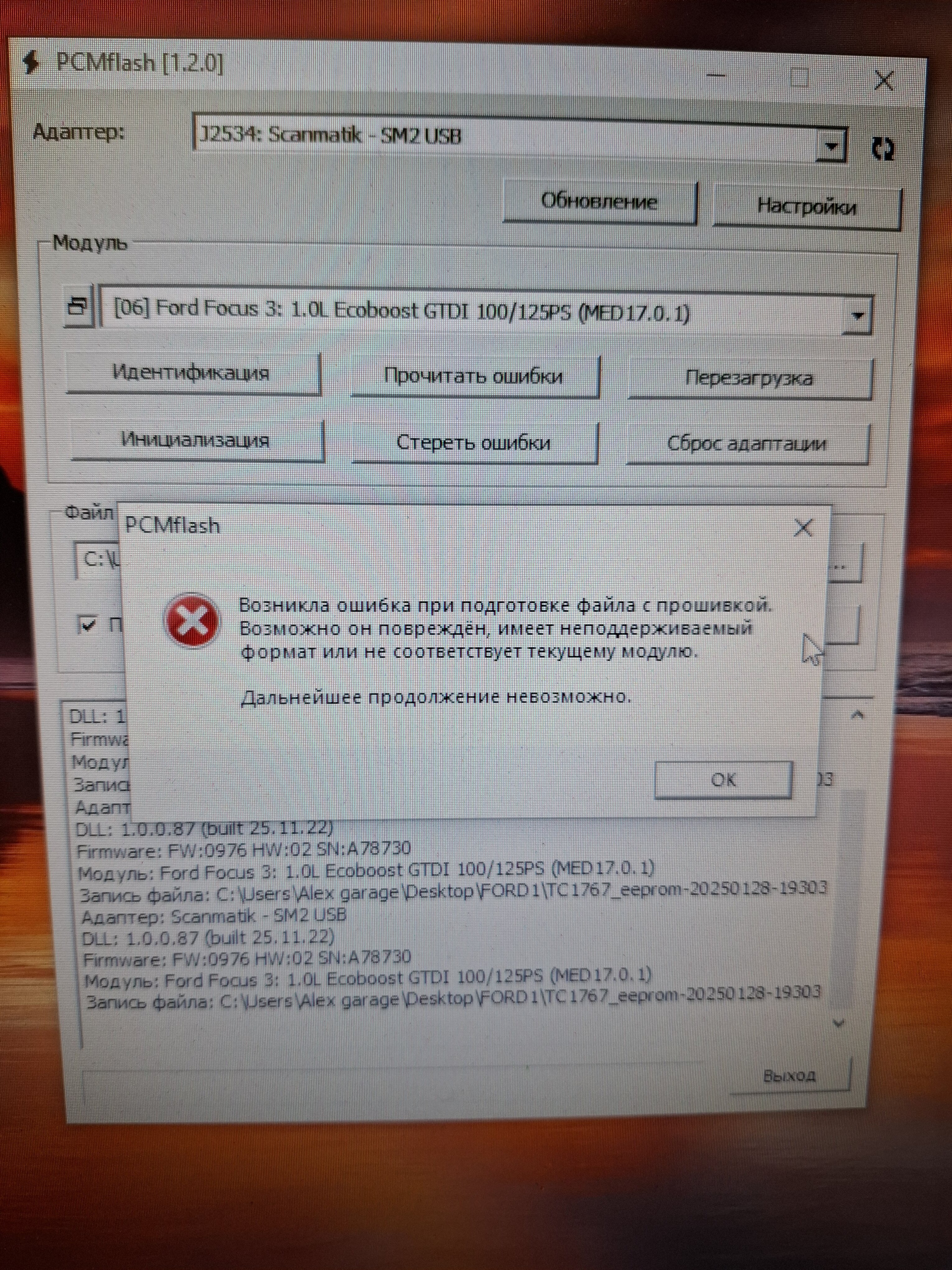

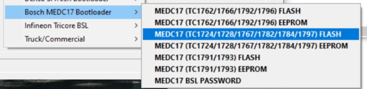

Добрый день как считать Епром при помощи skanmatik 2 на Med17.0.1 Ford cmax
Flasch читается бес проблем епром немого найти благодарю за Рание
Спасибо большой удалось считать епром но теперь немалую его записать выкидывает ошибку
Я пытаюсь его с клонировать но пока без успешно флаш считал епром тоже флаш записывает епром нет
Насколько я знаю 17блоки нельзя склонировать просто переносом епром и флэш
Обычно на ВАГах есть привязка к серийнику проца, тогда тупо скопировать не получится.
