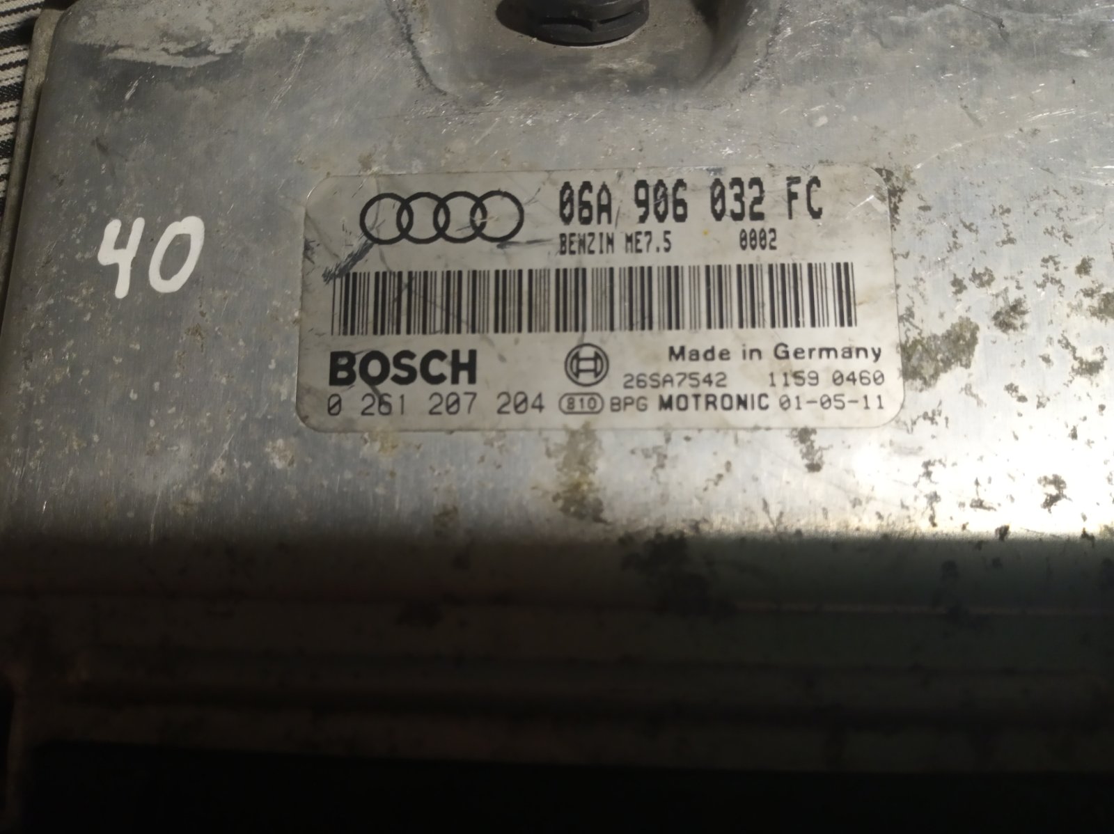

Мой старый блок: 8E0 909 518 AR benzin ME7.5 0020 bosch 0 261 208 525 bpg motronic 05-01-05 (1039s07734 1824 0211)
Блок с разборки: 06A 906 032 FC benzin ME7.5 0002 bosch 0 261 207 204 bpg motronic 01-05-11 (26sa7542 1159 0460)

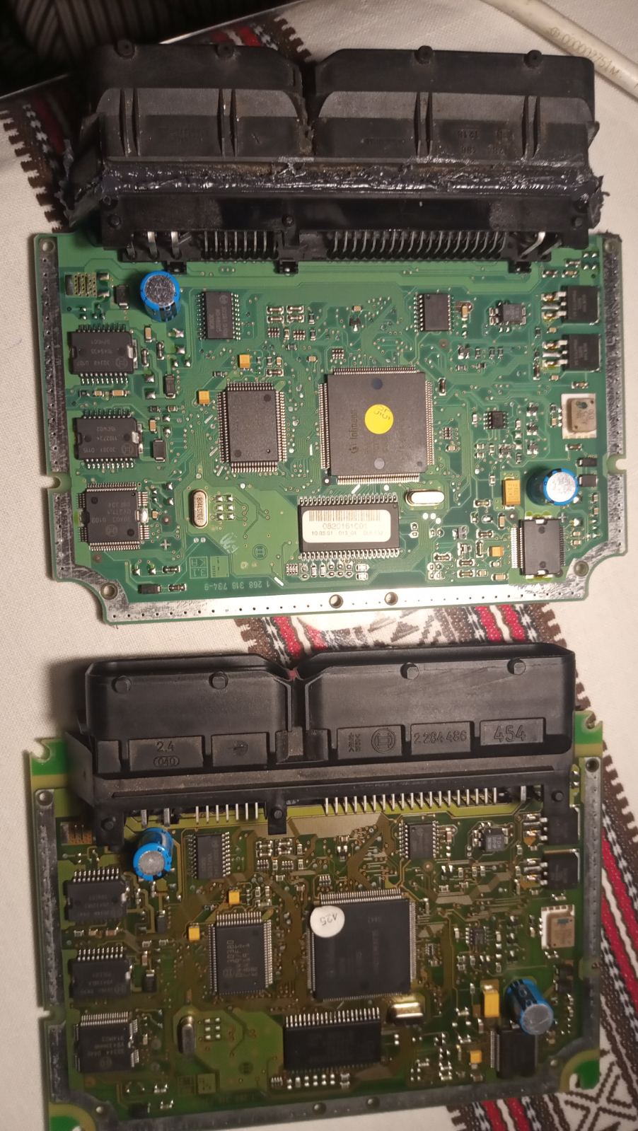

Я в бут режиме перелил флеш и еепром с моего старого блока на блок с разборки с помощью K-Line шнурка и программ ChipLoader и me7_95040.exe. После чего блок с разборки перестал выходить на связь.
Я его снова запустил в бут режиме и записал назад его родные флеш и еепром. После чего блок с разборки снова ожил истал выходить на связь.

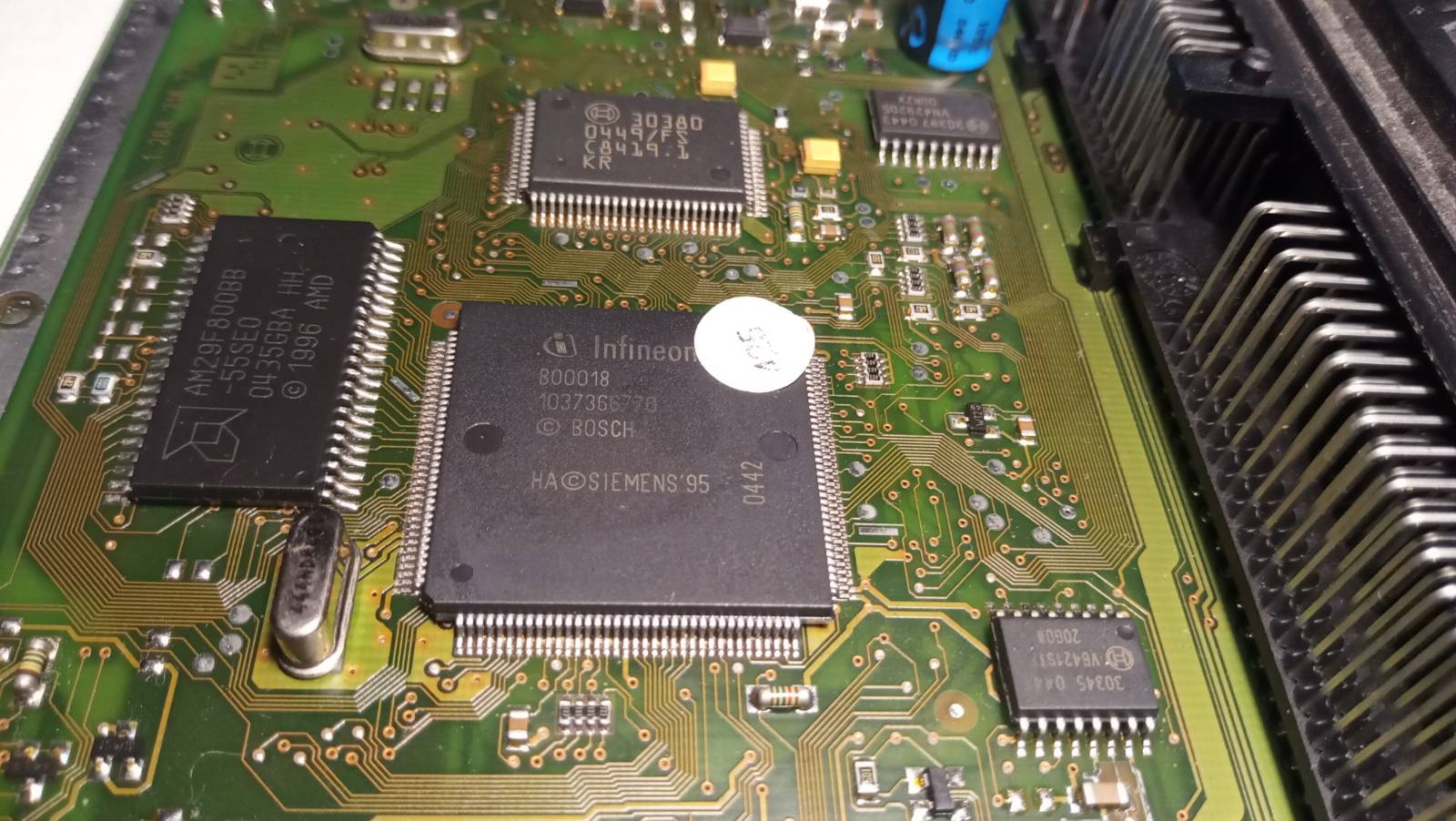

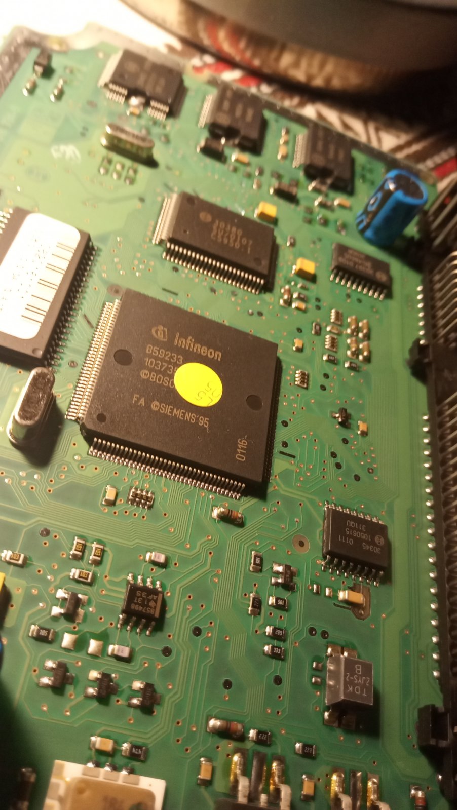

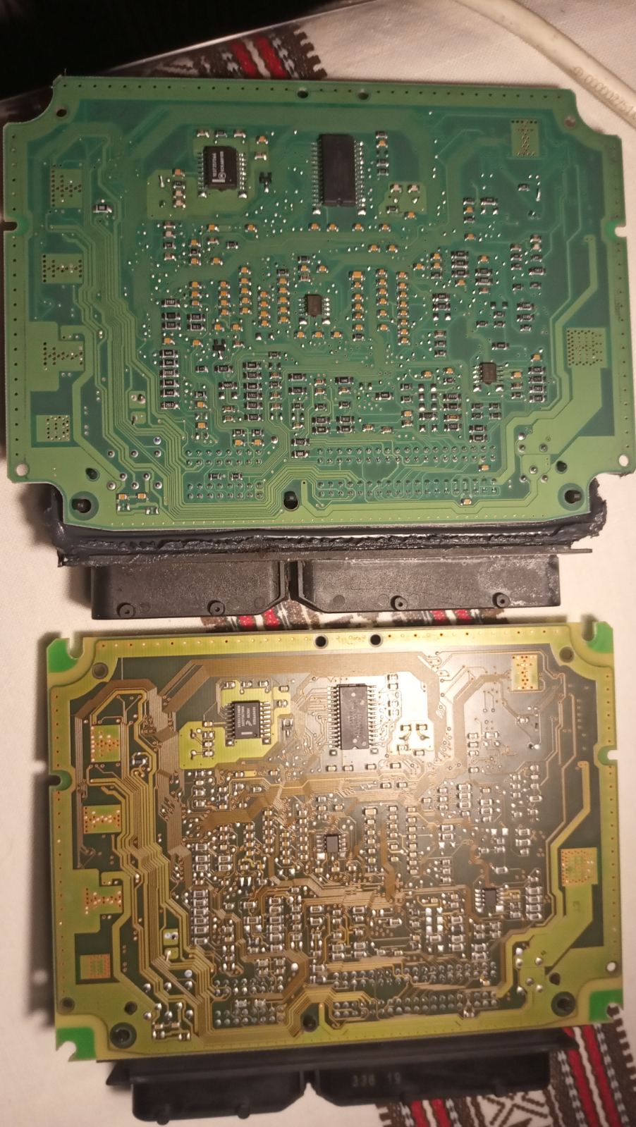

Смотрел схемотехнику. Флеши обе B800 на 1024К и ЕЕПРОМ 95040 на 512байт одинаковые. Микропроцессоры и там и там Infenion но с разными номерами.
Что я делаю не так? Возможно ли клонировать KTAG-ом? (Он кроме Флеша и ЕЕПРОМА ещё и МИКРО пишет) Что это за МИКРО?
