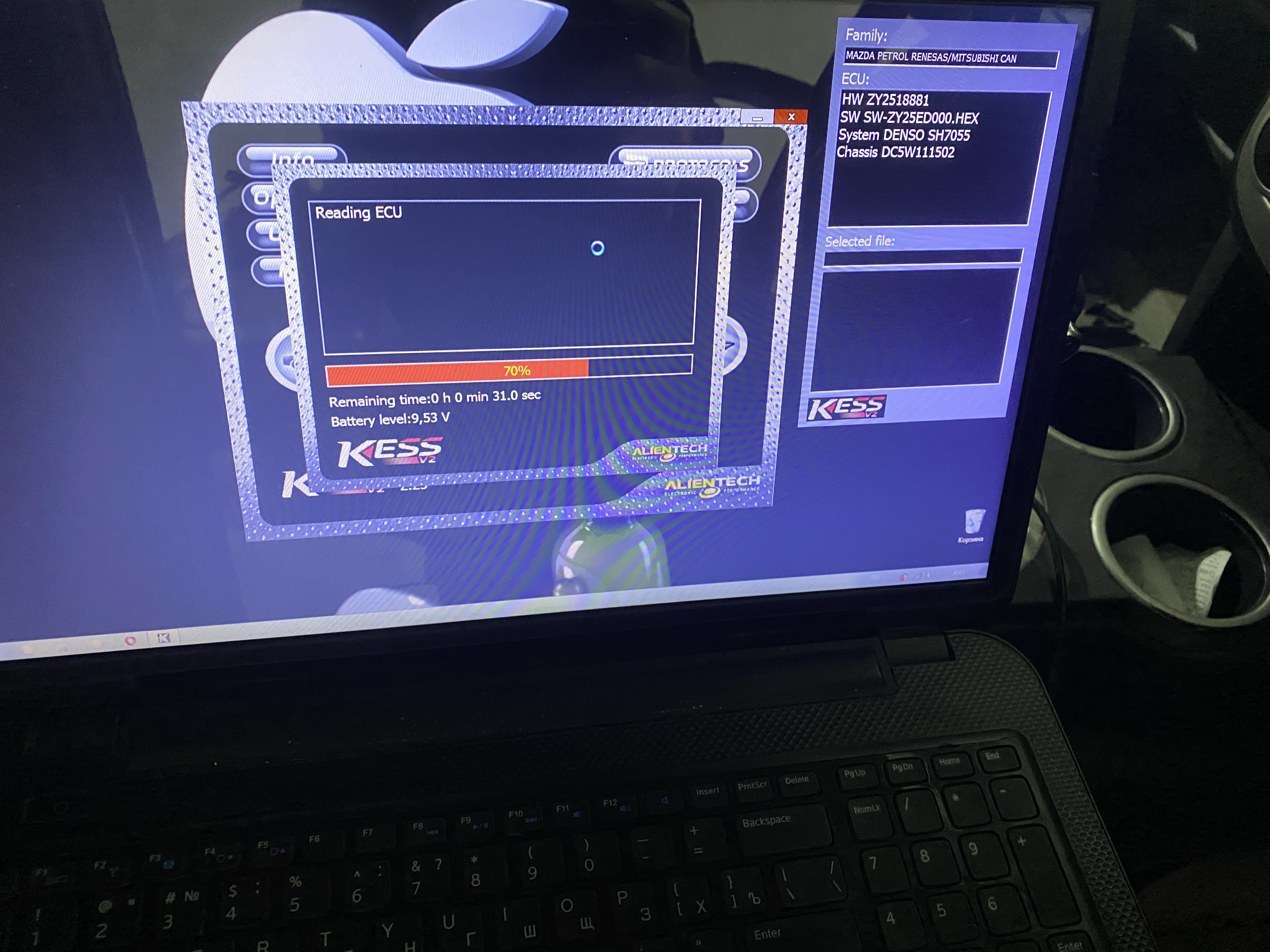

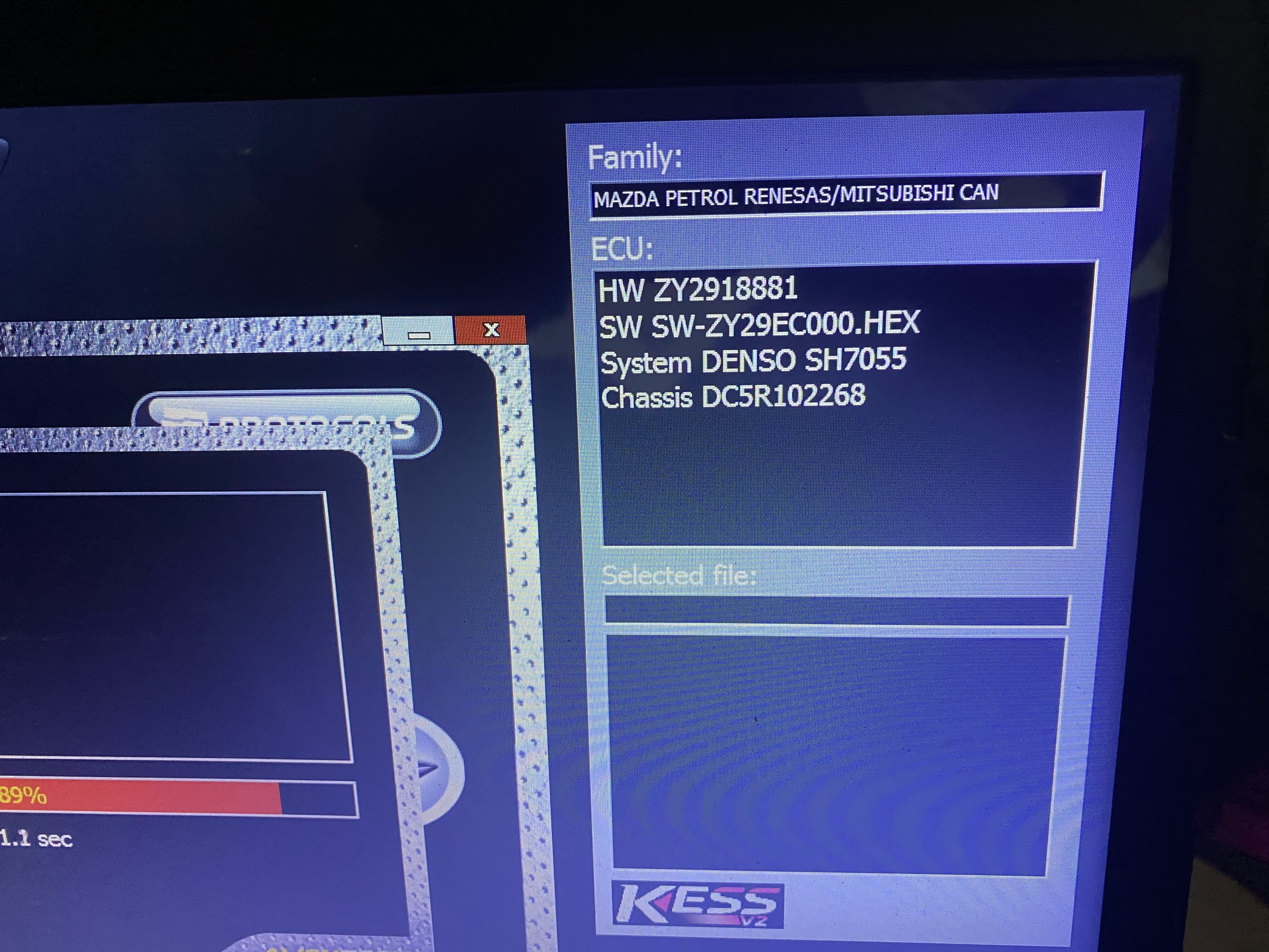

После аварии развален блок. Заказывал 5 штук и все они от 2wd. Нашел у себя в городе такую же машину и 4wd. Хотел бы у него слить прошивку, а не получаеться Kess выдает ошибку при считывание прошивки checksum error но сохраняет bin фаил с весом 512кб.
Zy29 прошивка e-wd, zy25 передок. Как и чем слить прошивку? Японец, автомат 2005 год. 1.5 двигатель
