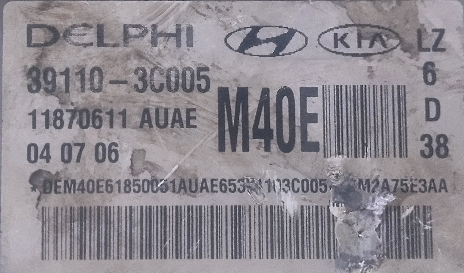

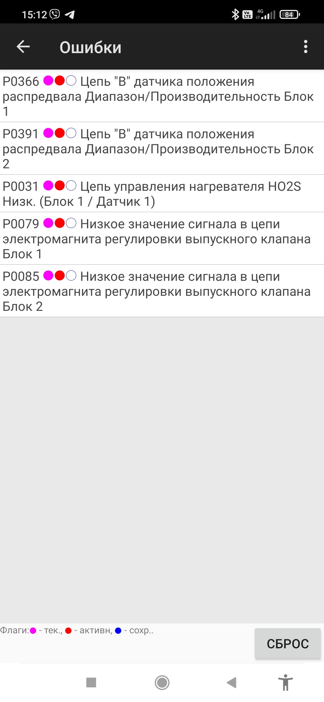

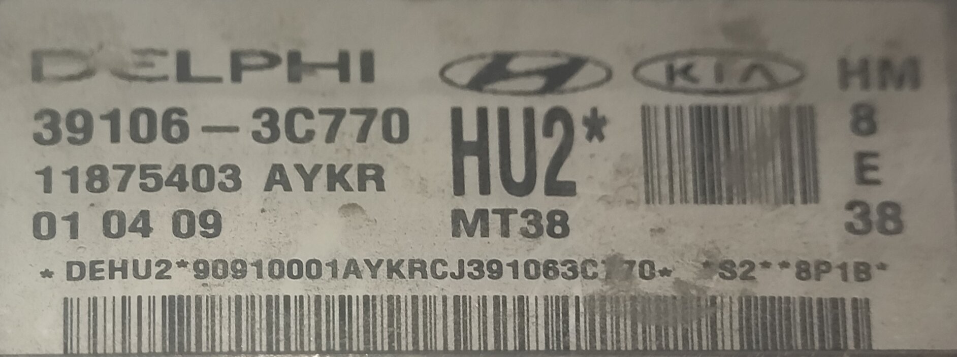

Добрый день всём. Ситуация такая машина kia mohave. Двс g6da объём 3.8. На старом двс начала моргать лампа давления принято решение заменить на контракт. Двигатель контрактный точно такой же тяжело было найти так как данный двс с 4 муфтами vvti и 4 датчиками управления муфтами и 4 датчика распредвала. Был куплен двс модель такая же но с двумя муфтами муфты стоят толька на впускных распредвала. Двигатель установлен все нормально коса осталась родная машина запустилась но весят ошибки по датчикам распредвала на выпуске и по датчикам муфт vvti. Если ставить ЭБУ от контрактного двс то машина не запускается нет искры на катушках. Теперь вопрос к знатокам что сделать чтоб все работало в нормальном режиме без ошибок и т. Д. Да ещё такое ощущение что смесь богатая бензин льёт. Можно ли родной блок прошить под контрактный мотор чтоб без потери мощности.

На контрактном эбу не запускаетса потому что там скорей всего блокирует имобилайзер надо делать синхронизацию или иммо офф если его возможно там отключить .
На первом иммо отсуцтвует вот он и запускаетса . на втором софте иммо есть и не дает запуска.
