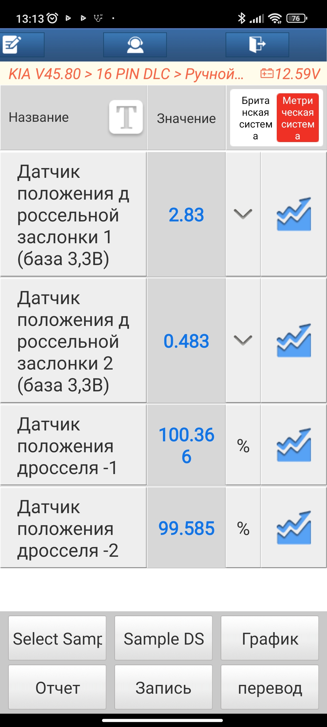

Всем привет ребята! Подскажите кто сталкивался проблема ошибка p0121 p0222 проблема плавающая. Выехал на диагностику помыл дроссель 2.5 недели машина ездила как ни в чем не бывало! И тут снова опять эта проблема проявилась на обгоне женщина начала обгонять и пропала реакция на газ 1500 оборотов максимум она заглушила авто подождала завела и все снова работает хорошо! Делаю щас диагностику как только не нажимал педаль газа все параметры в норме! Опасно конечно ездить на таком авто кто может сталкивался?
Ошибка по положению датчика дросельной заслонки смотрите провода , штекер на датчик !
щас уже 4 часа с ней вожусь и провода дёргал и педаль снимал не чего не происходит все хорошо.
