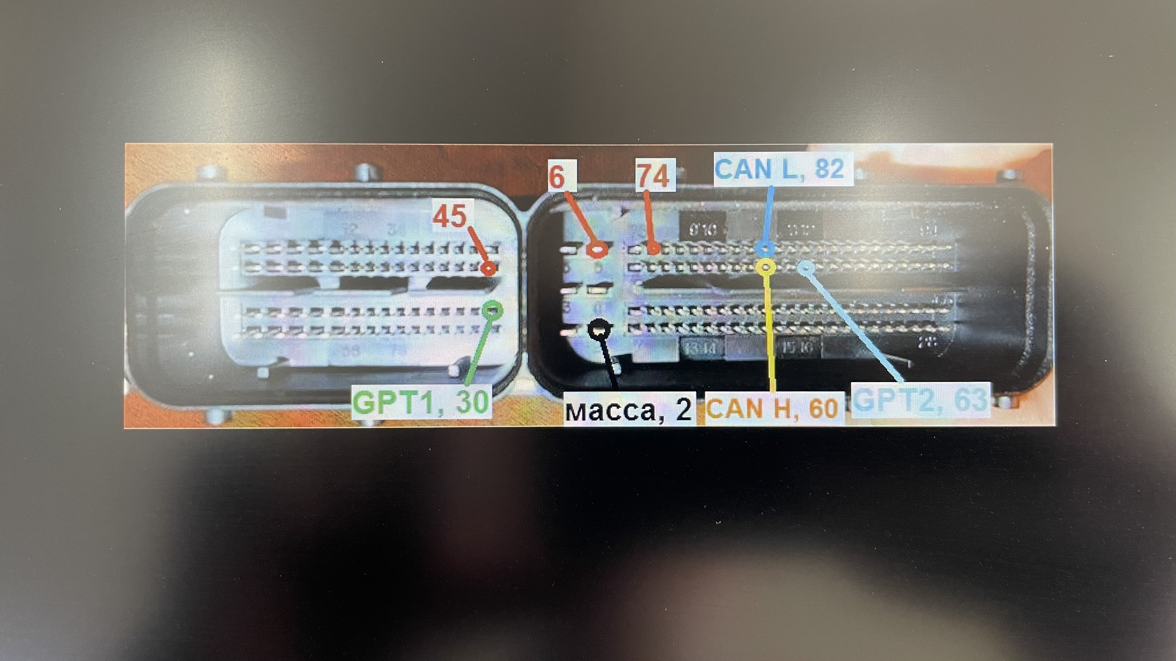

спрошу в этой теме, думаю автор не обидится. Аналогичный случай, ПСМ 19 модулем считал иденты и сток без проблем, а писать, пишет что к кан шине подключено стороннее оборудование бла бла бла, или просто ошибка подключения в режиме записи, раз просто ошибка а раз пишет про сторонне устройство, Подключениие ГБО к кану я у колодки ОБД откинул, вопрос не решился, возможно сига еще сидит но у меня на крете тоже сига на кане у приборки висит и прошивке это не мешало. На киа сид у человека модуль бош 17.9.21.1 не уж то тоже стоит какой то локер и шитьь только на прямую???
Очевидно же.Если не пишется,то с большой вероятностью что то срёт в кан шину.В таком случае,шлёпаем "на столе"

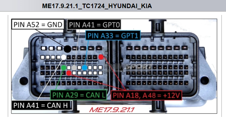

нашел такую распиновку под ....17.9.21.1 кто может подтвердить венрность? и еще вопрос, GPT пины 12 вольтовые или 5 вольтовые? PowerBox сом не обзавёлся еще.
благодарю, перепишу пост, нашёл, прошу подтвердить действия.. шить подав напряжения согласно схеме, ГПТ пины пустыми, только 120 ом между канхай канлоу кинуть.. ..
При прямой подключке 19м модулем ГПТ подключать не нужно! GPT используются только при подключке 71м модулем!
