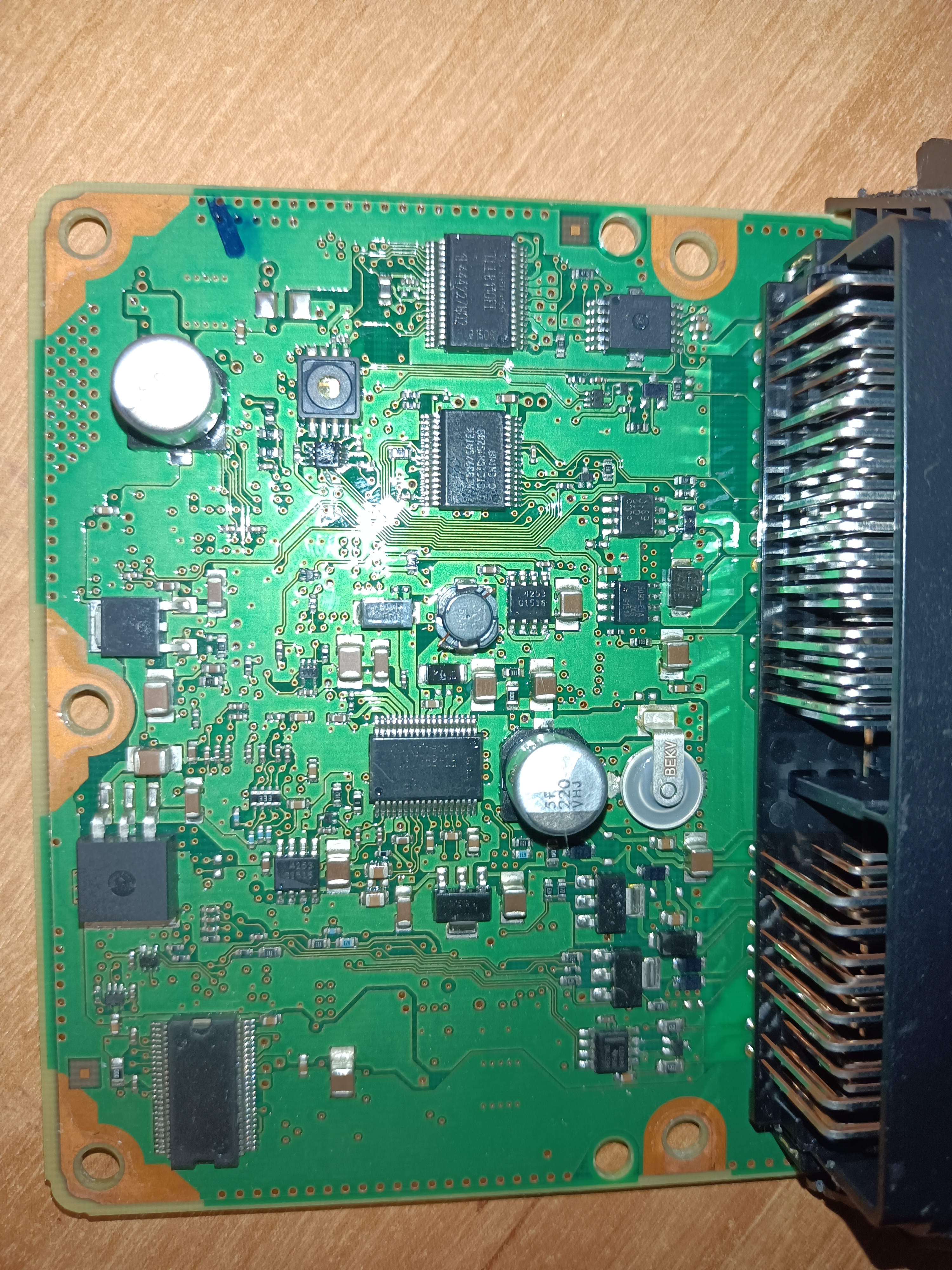

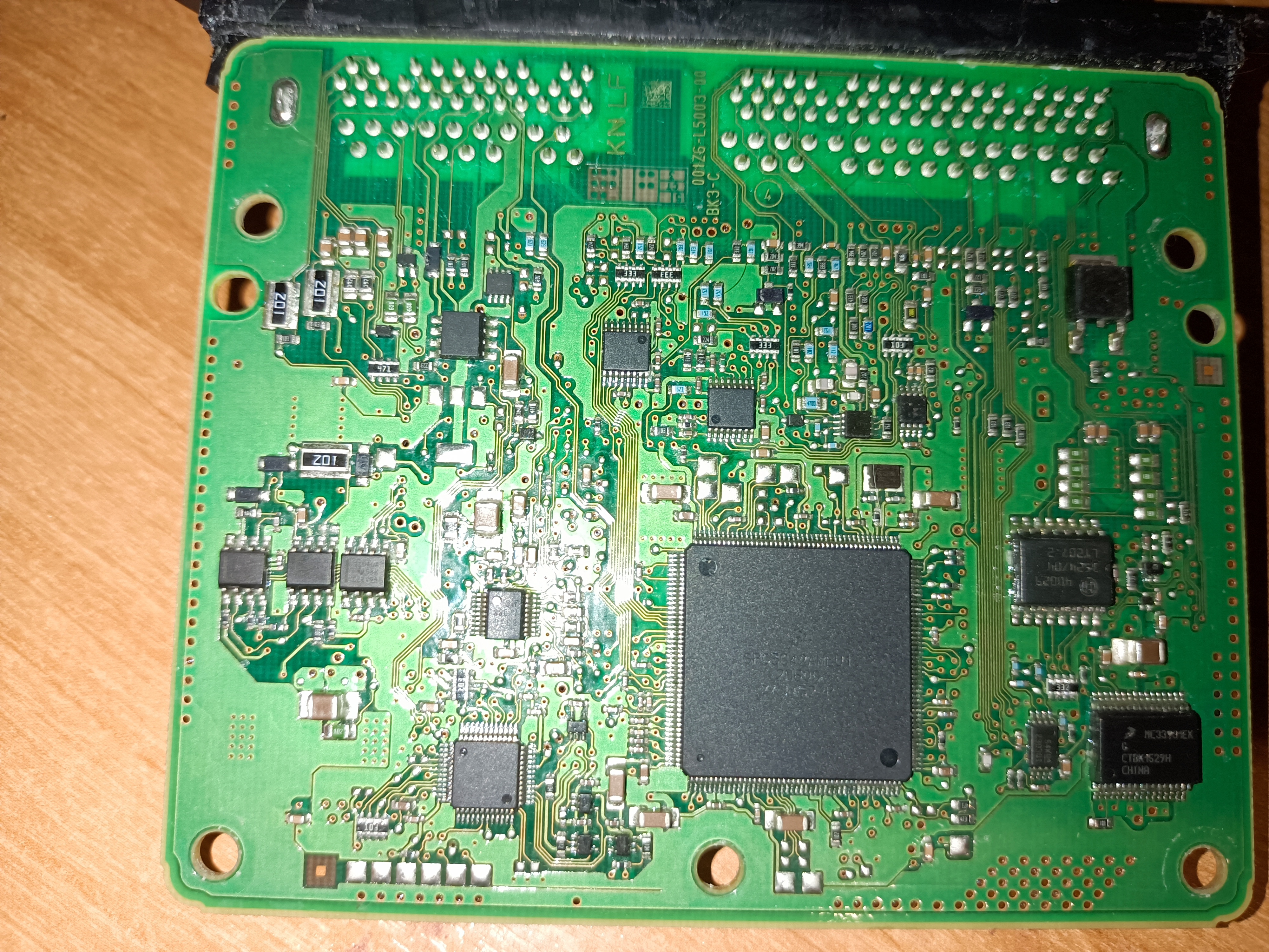

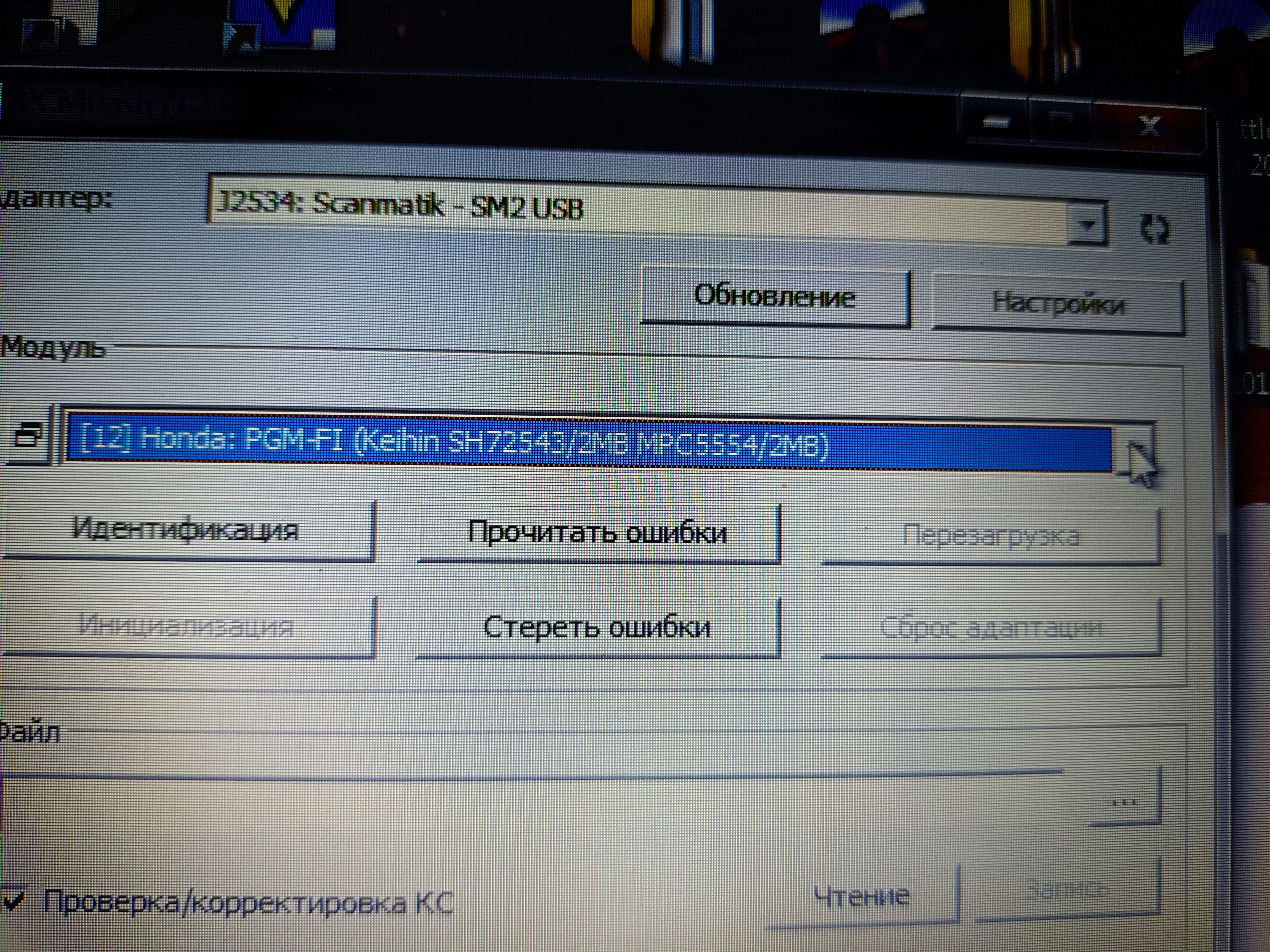

Считывал и прошивал сканматиком 2 про (китай) , после неудачной прошивки не определяется. Какое оборудование нужно для востановления скоро будет Piasini и если не сложно куда подключать фото вскрытой платы имеется считаный дамп тоже выложил.

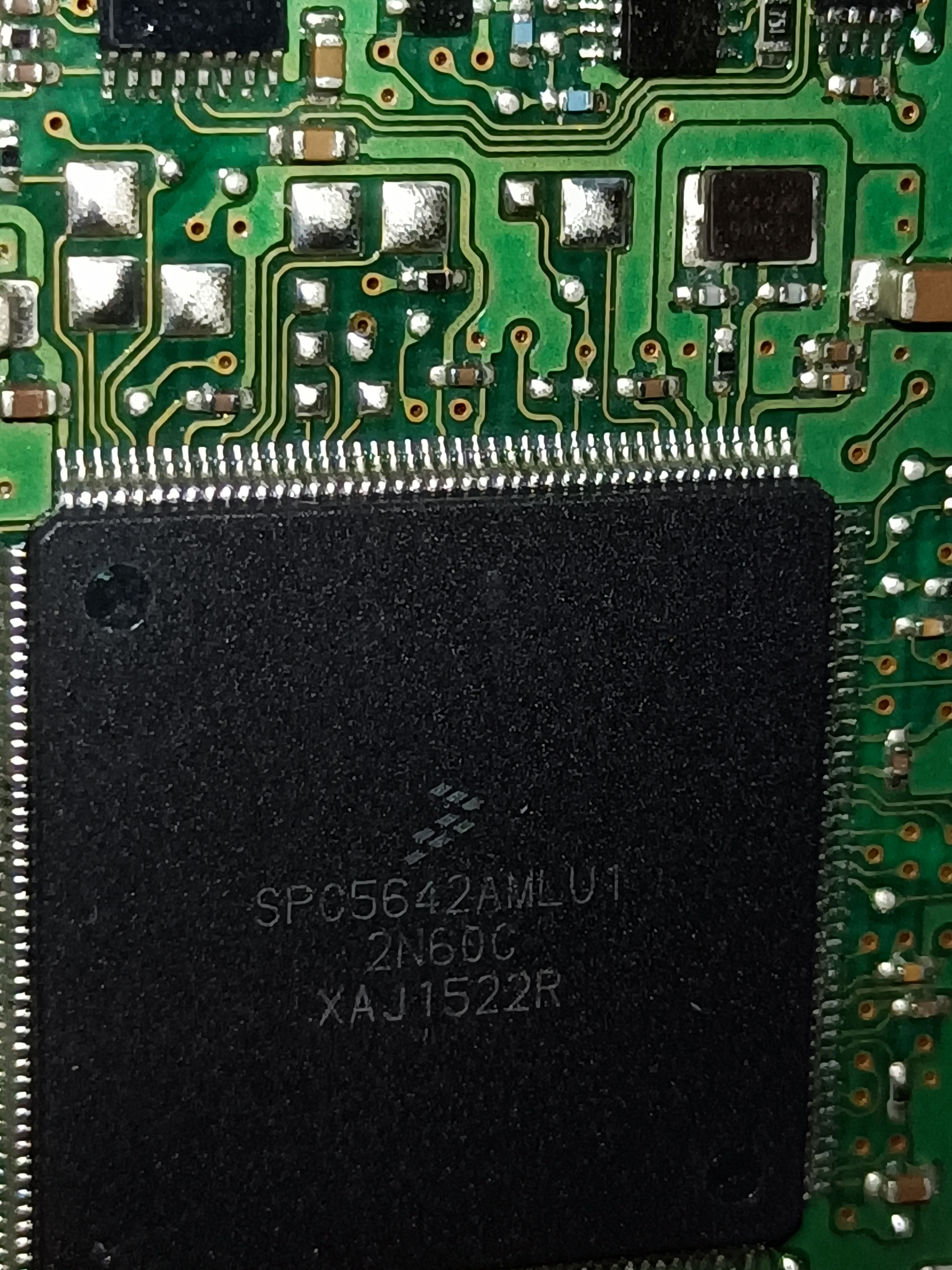

Да я тоже посмотрел. Поэтому и говорю что не поможет, если только не брать ЭБУ с разборки, тот на который есть схема подключения и в этот ЭБУ перепаивать процессор с твоего ЭБУ на время работ.
Перепаяю он оживет (это я умею) и что мне это даст мне не понятно я пока начинающий не совсем в теме хотелось бы понять что с этим можно сделать
Перепаяешь - получишь возможность записать прошивку в проц.
Тогда не вижу смысла если это теперь кусок железа ,если взять эбу то залить в него проблем нет 12 модуль псм и зашито а вот востановить этот хотелось бы попытатся из спортивного интереса
