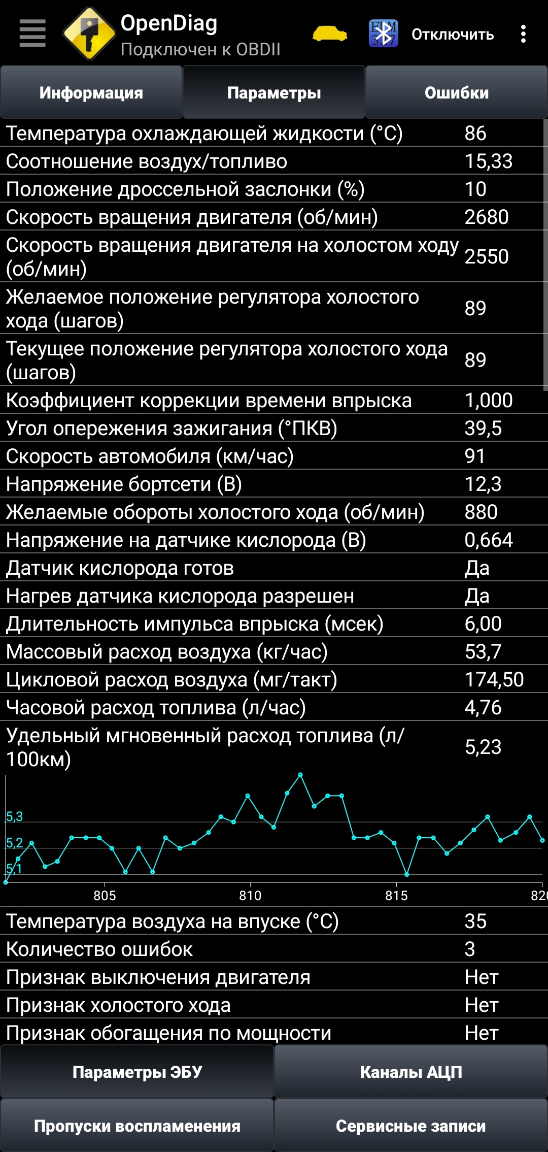

Всё это я докинул но не работал датчик детонации и дпрв, как оказалось на эбу 2107 нет канала детонации и нужно допаивать смд и на дпрв. Взял у товарища эбу 2114 с него перепаял канал детонации и дпрв
Дпрв заработал стала работать ровнее но всё равно колбасит

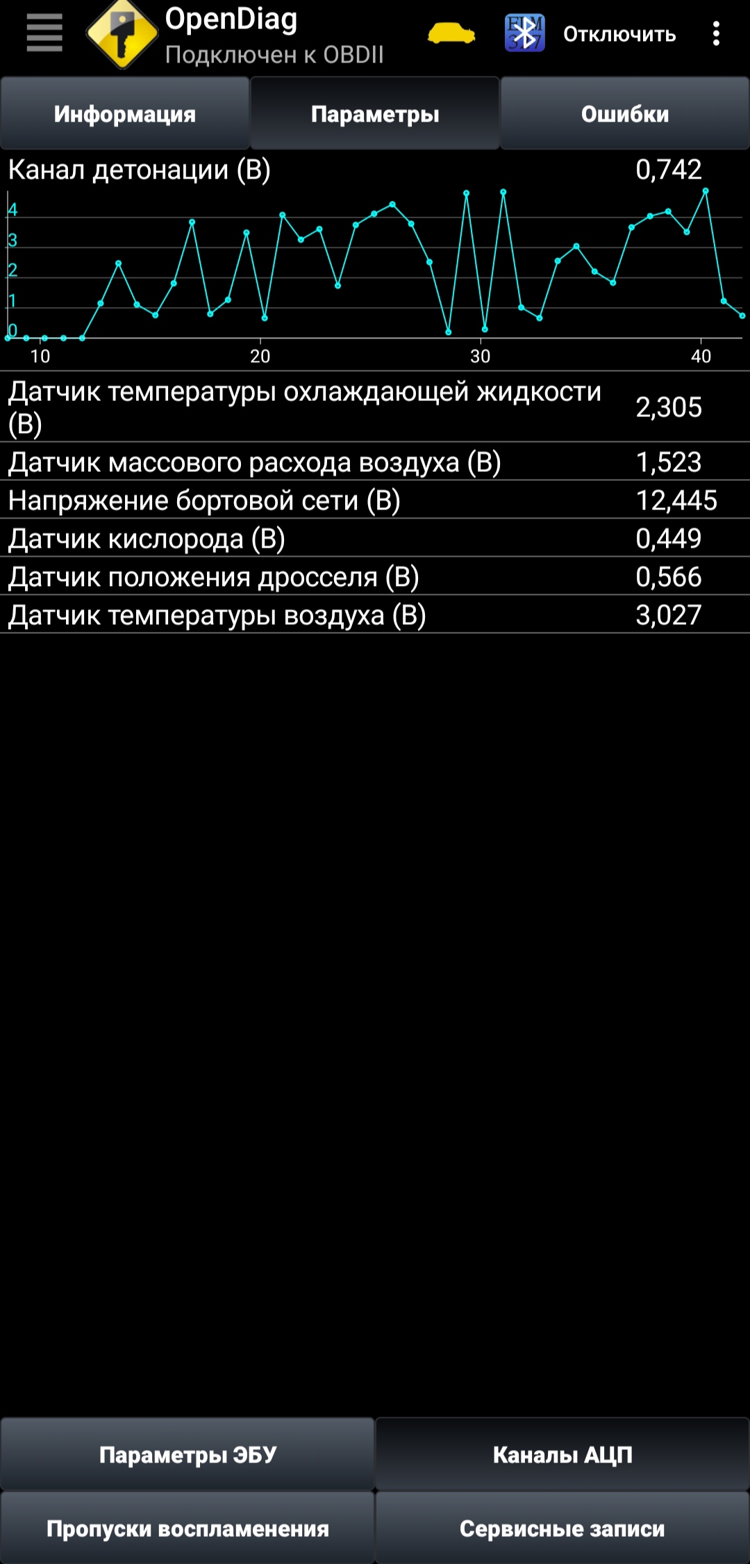

Дд не работает показания ацп пляшут от 0.4в до 5 в чем прикол, даже при отключении фишки с датчика!
Вопрос собственно в этом в не работающем канале дд

Проверено всё и не 1 раз подсоса нет, с топливом, искрой, компресией, форсунками и всеми остальными датчиками всё отлино
Но двигатель на хх трясёт
Думаю что это из-за дд так как показания скачат и эбу пытается скорректировать параметры

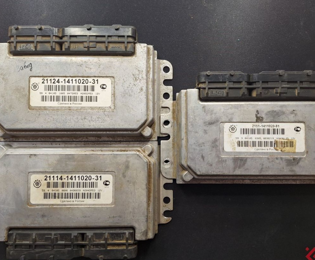

Купите четырочный (не кастрированный классикой) январь7 и прошейте в него свою прошивку.
Кто ж знает что вы там напаяли, и работал ли канал ДД в блоке - доноре.
Ещё бы знать, рабочий ли датчик детонации, особенно если он новый. Специально болгаркой распиливал, показать клиенту, что в купленном им датчике, кроме пластика и железной втулки ничего нет.
Без датчика детонации контроллер не должен менять сигнал на канале ацп
Не помню про январь конкретно, но проводил эксперименты, снимал разъёмы с дк и дд, некоторые эбу показывают данные с небольшим диапазоном. На м74 гранта, отключаешь дмрв, расход воздуха показывает.

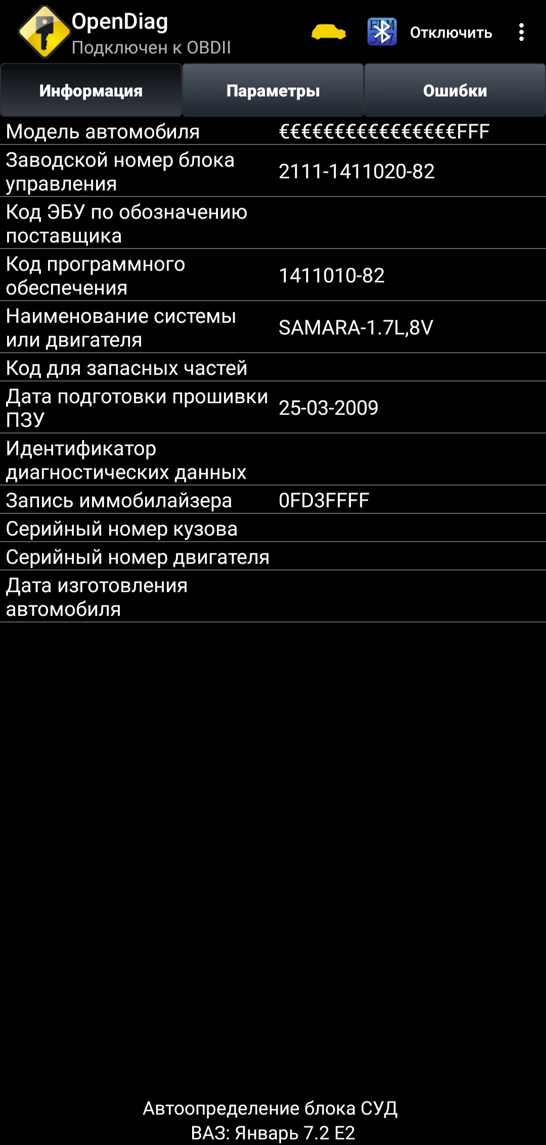

Обзванивал специалистов по прошивке в своём городе, кто как говорит одни говорят не бывает прошивки на шевик с январем типа тебе от пп залили что-то
Кто-то говорит выкинуть его и поставить бош он лучше
Но всё-таки думаю попробовать эбу от 14
На шниву прошивки под 7 январь не было, это верно. Вам прошивку откатывать надо под ваш двигатель, онлайн или оффлайн по логам. Можно на спорт ПО.
На шниве бош797+ по заводу стоял.
I233LO10 2130 – 1411020-13 Е2 Прошивка, на основе ПО I204DO57 для «длинной» Нивы. Без ДФ.
Вот поэкспериментировать можно, на край склеить с двух одну
Редкость, Надежды были 1.8, длинные в основном 1.7. Залить проверить как оно будет.
Я думаю мою прошивку которая сейчас стоит, залить в новый блок, а там уже смотреть что к чему
Они же все январь 7.2. Только от классики неполноценный и в калине пару пинов поменяны местами.
