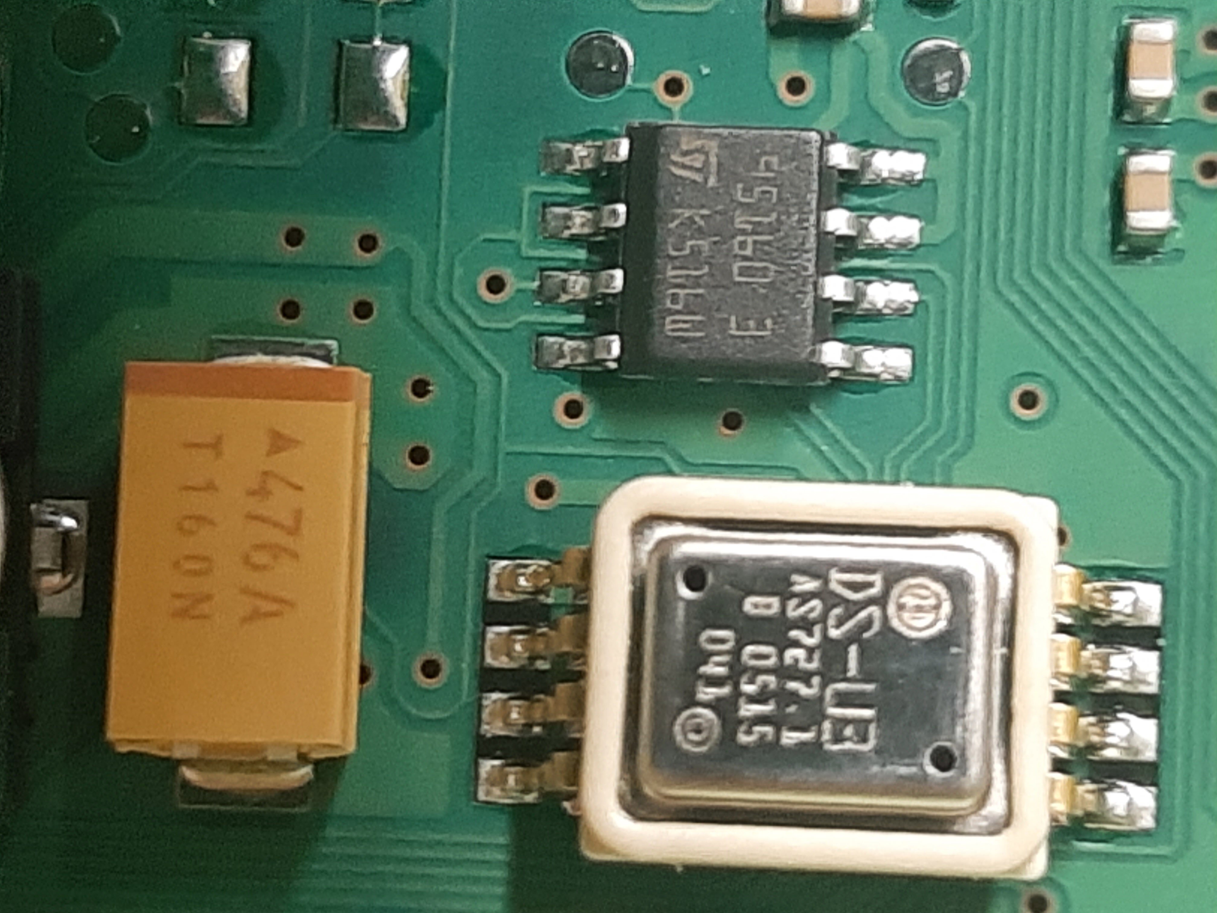

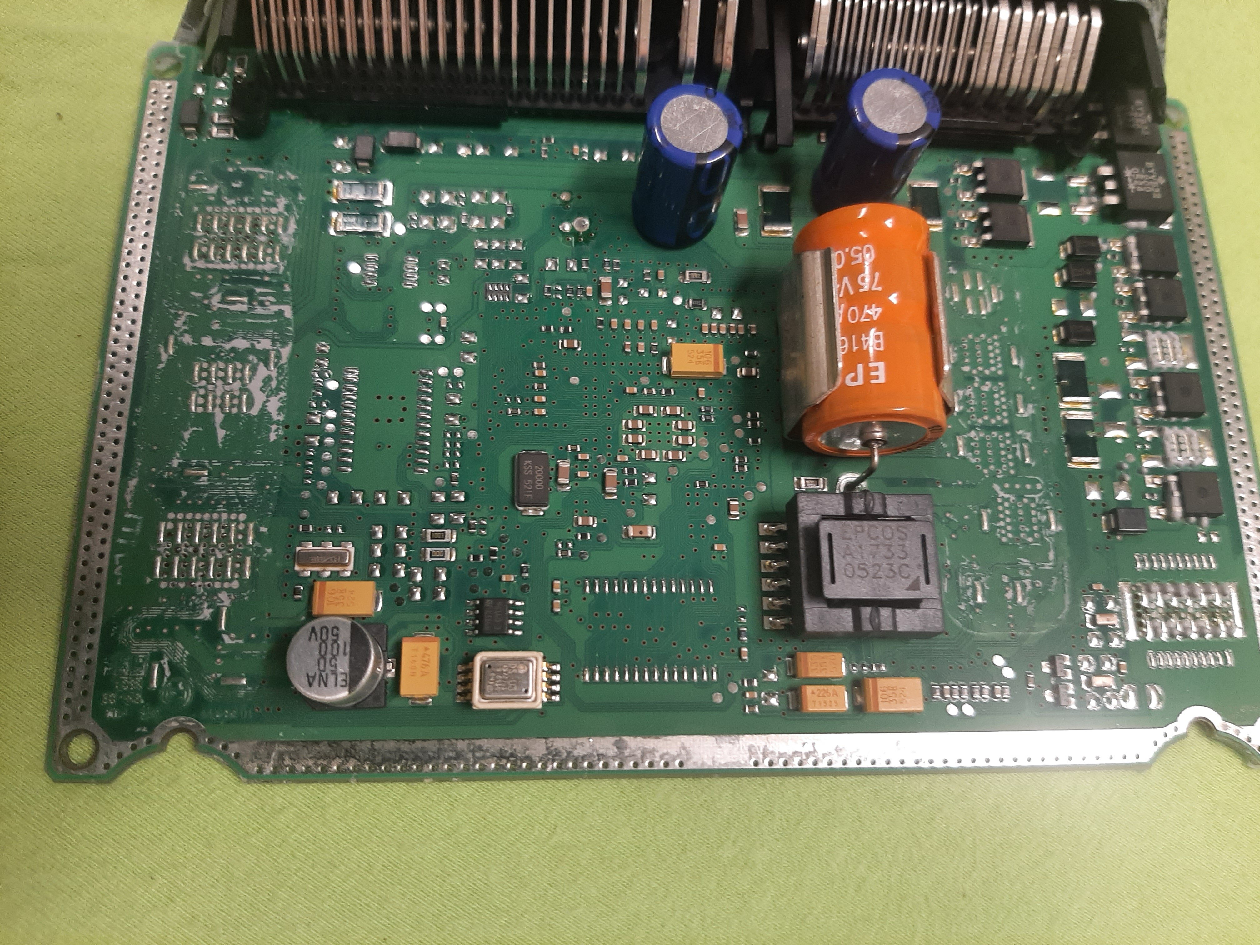

подскажите процесс, что нужно сделать с ЭБУ и как, чтоб переместить на идентичную машину?
я новичек, есть автоком, лаунч срп919е, паяльник и тестер
мозги тоже, но нужно направить, никогда этим не занимался.
суть проблемы- сигнал с датчика температуры на впуске не доходит к процессору, всегда минус 40.
блок вскрыл, пдключил на столе, вместо датчика цеплял переменный резистор, вращая резитор сигнал меняется до того места где дорожка уходит под процессор.
получается проблема в пайке процессора. блок EDC16C39
