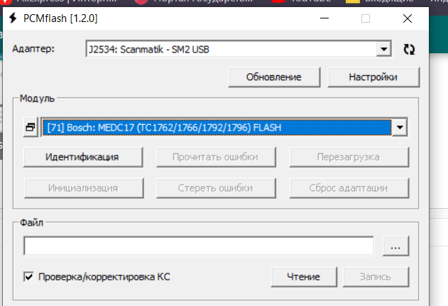

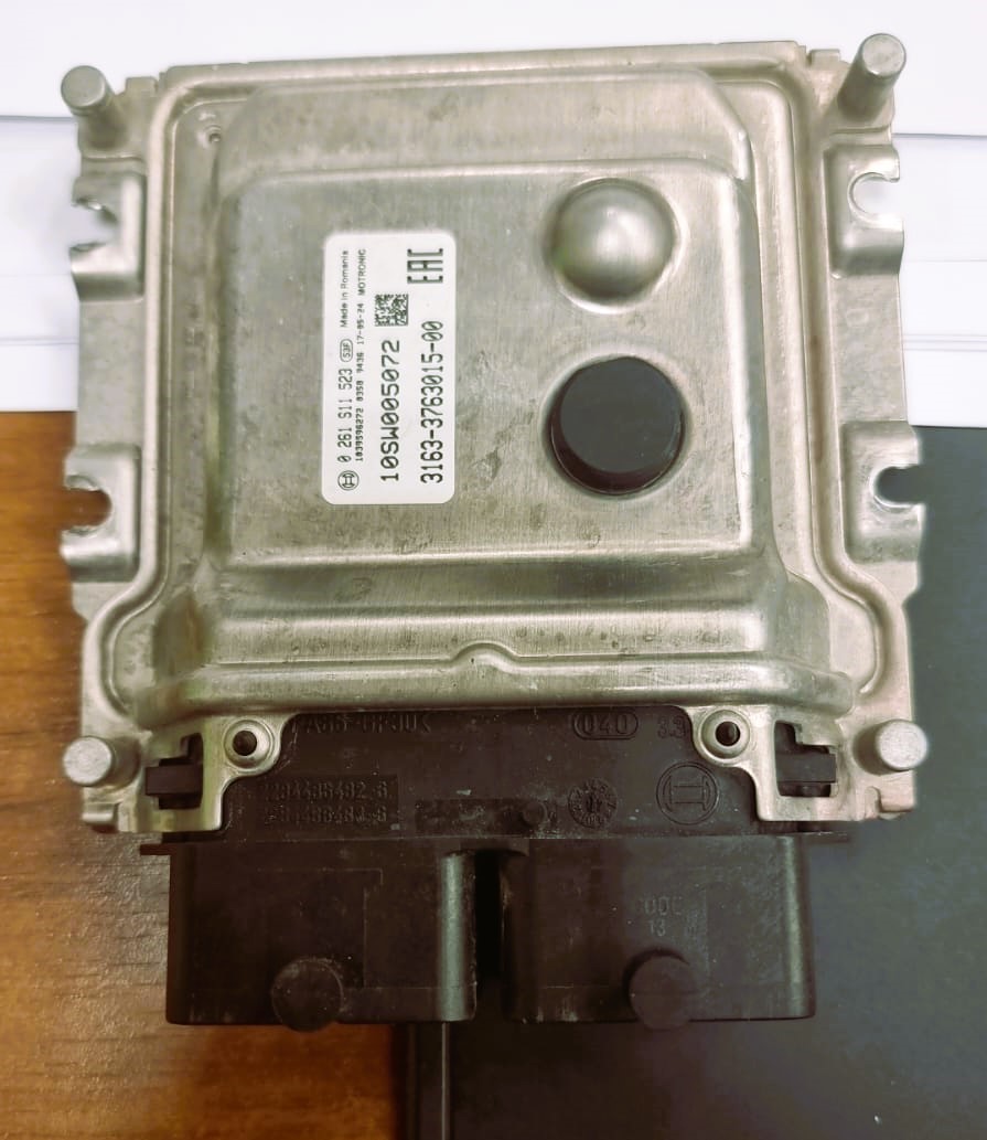

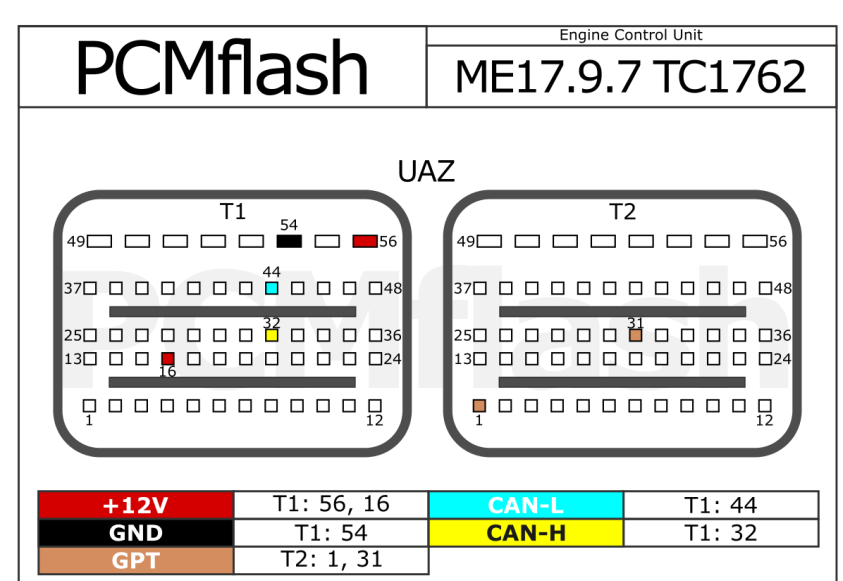

Прошу помощи и совета. Есть УАЗ Патриот с блоком БОШ М(Е) 17.9.71. Нужно прошить ему евро 2. Как лучше сделать? Пересмотрел кучу видео, однако однозначной картины у меня не сложилось. Есть в наличии комбик. Модуля соответствующего нет естественно пока. Есть PCM отлом и бенч кабель. Как сделать так, чтобы было правильно и желательно без разбора. Хотя припаять два резистора тоже не особо проблема...В общем для меня как для новичка прямо вопрос....

Осмелюсь предположить, что вся загвоздка в том, что РСМ не оригинальный. Оригинал делает эти блоки 71м модулем без проблем.

Да. Скажем так, уклончиво. Программа оригинальная, но версия 1.20 без возможности обновления-))))))
Делал отломом 1.20 и кабель бенч китай, SM2pro ори, все нормально вычитал и записал 71-м модулем. Проверьте бенч кабель, на форуме пцм есть инфа как это сделать, возможно у вас не работают gpt или еще что-то.
Делал именно блок как у вас, один в один (эксперименты на авто родственника ). Сопротивление между канами 120ом. На gpt +2.6
