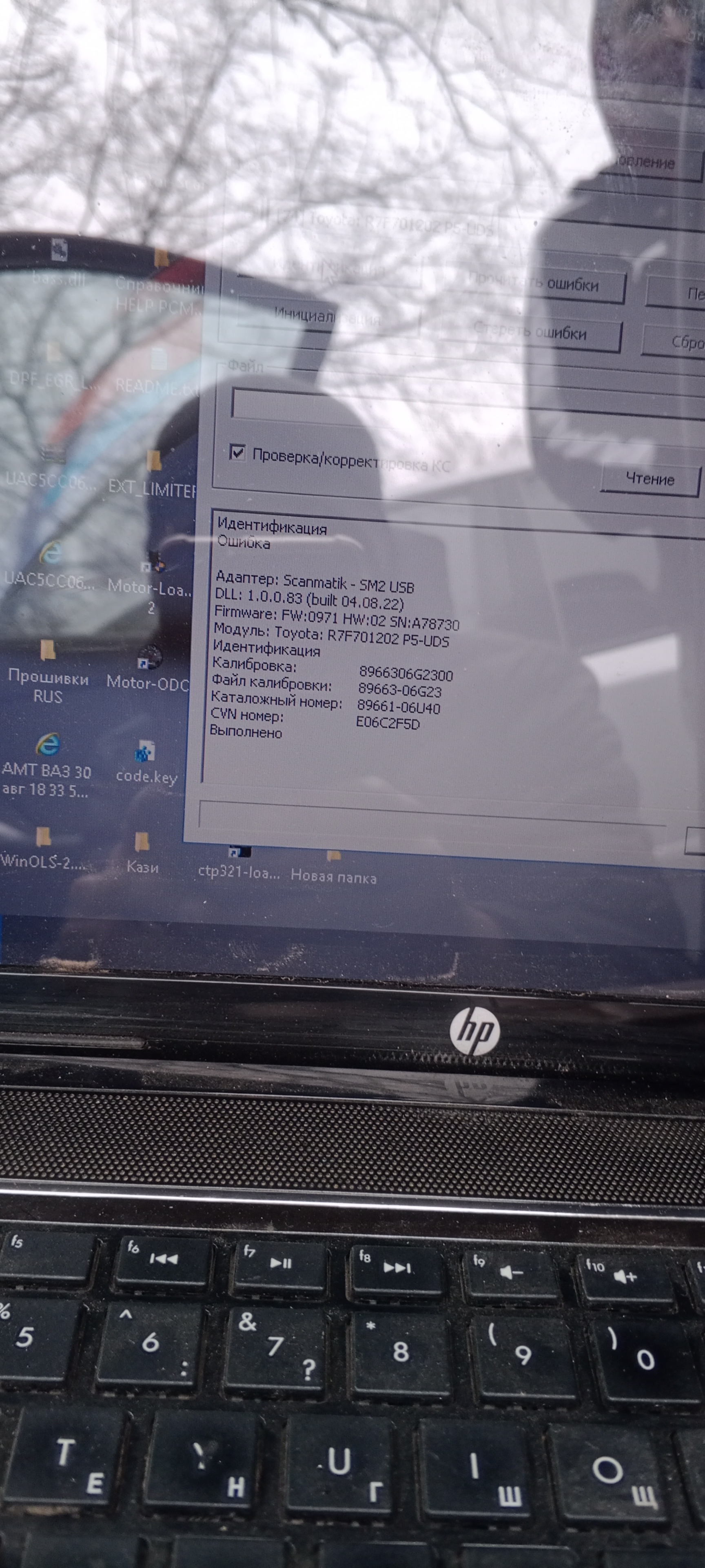

Как прошить Toyota Camry 2015 год 2.0 150 л.с
Юрец спасибо у меня есть такой откатанный софт от адакта под евро-2 запишу попробую если будет барахлить сделаешь я видел ты много таких машин переделал

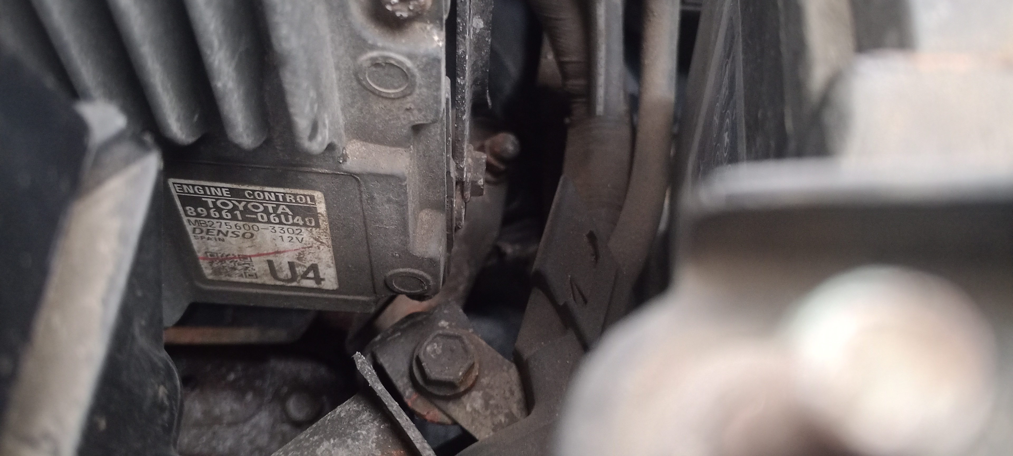

Ведь у Тойот не перепутаешь файл калибровки я правильно думаю 89663-06G23 он идёт только для этой машины точнее для такой марки и такого двигателя
Это gen2 46 модуль окерпичить практически не возможно, но бывали случаи с битбоксом, поднять можно не вскрывая
