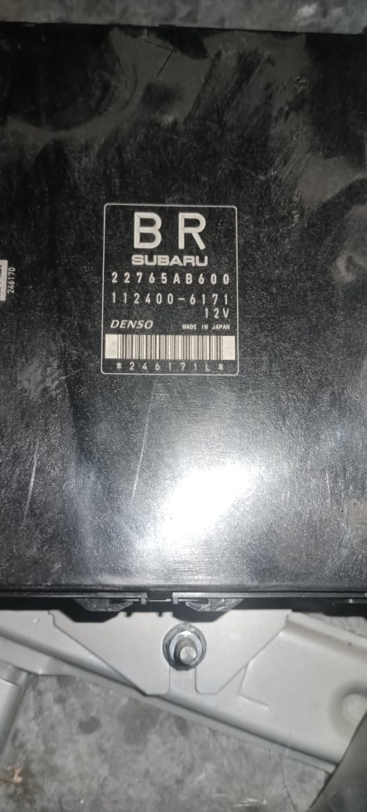

Как прошить Субару forester 2.0 АКПП 2011 г.в. ЭБУ denso Immo off
  • Автор темы Автор темы hanadi
Здравствуйте , раз сняли блок посмотрите какой процессор внутри.
Спасибо за подсказку прочитал через OBD
Адаптер: Scanmatik - SM2 USB
DLL: 1.0.0.87 (built 25.11.22)
Firmware: FW:0976 HW:02 SN:A78730
Модуль: Denso: SH7055/SH7058(S)/SH7059 FLASH (512KB/1024KB/1536KB)
Чтение данных
Вход в режим программирования
Передача загрузчика
Проверка
Идентификация модуля
Тип ЭБУ: SH7058S
Flash: 1024KB
Чтение блока 1
Проверка
Завершено успешно
