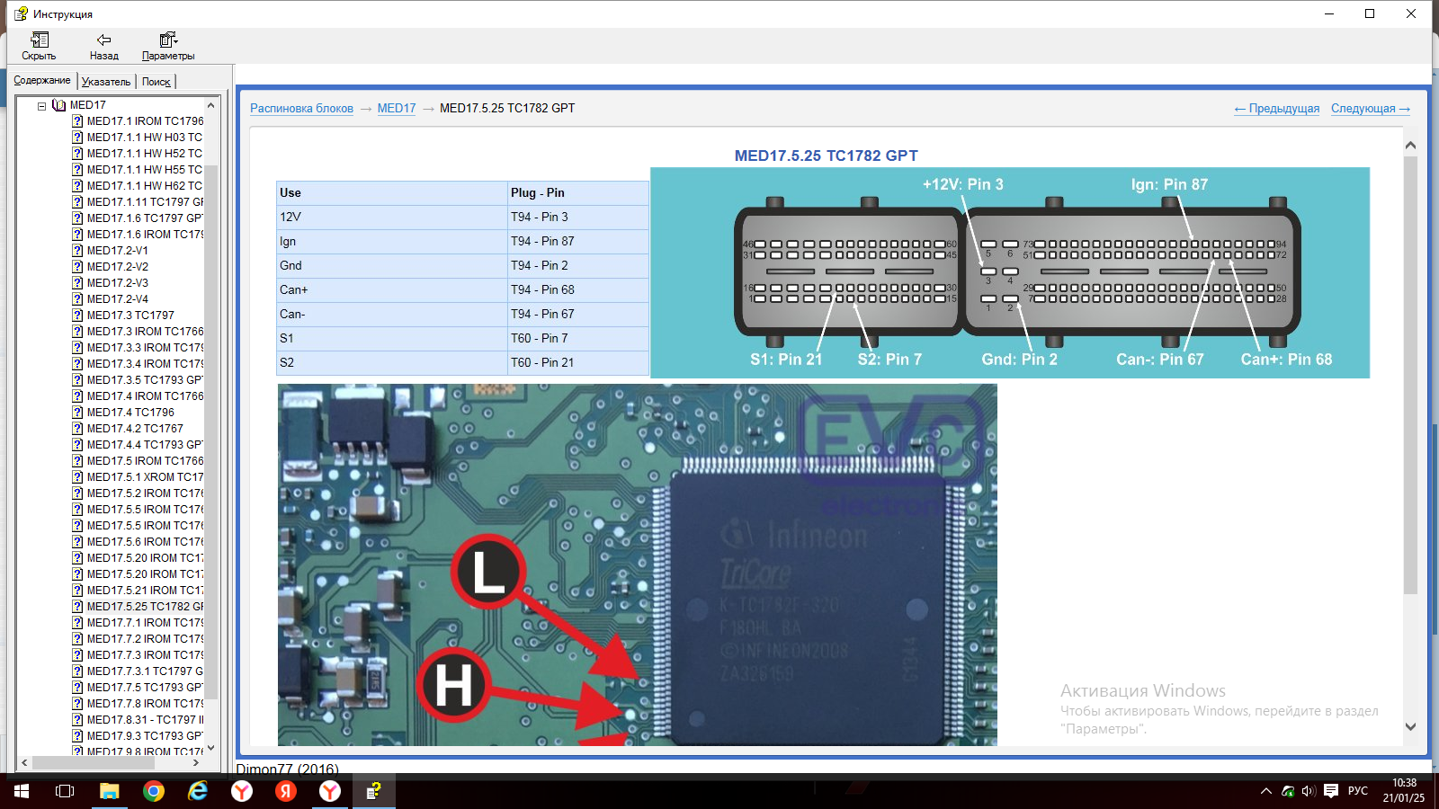

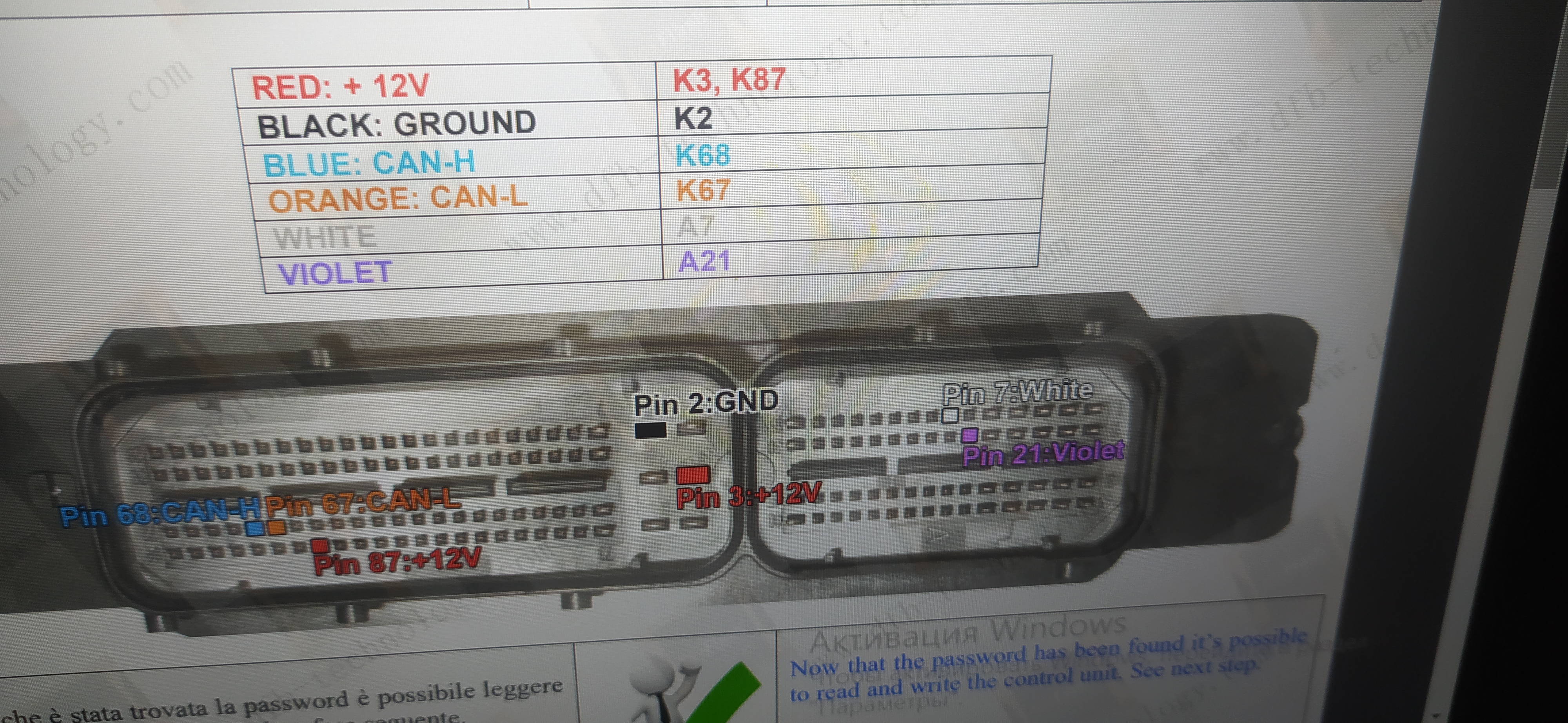

Всем доброго утра!!! Притащили машину Skoda Octavia 2019 года MED17.5.25 с процессором TC1782F с заменной компьтера двигателя, до этого была машина у многих. При попытке считывания PCMflash 53, 71 модулем, Kitag он не может вытащить пороль. Сталкивался кто ни будь с такой проблеммой? Что можете подсказать? Очень прошу помощи по данному вопросу
Škoda Octavia​
53 должен брать, пересмотрите подключение на плате , эти мед все разные по подключке
Вспомнил, делал недавно 2.0 tfsi , пароль не хотел отдавать , оказалось для чтения пароля нужно было отпаять провод на плате он мешал чтению пароля.
