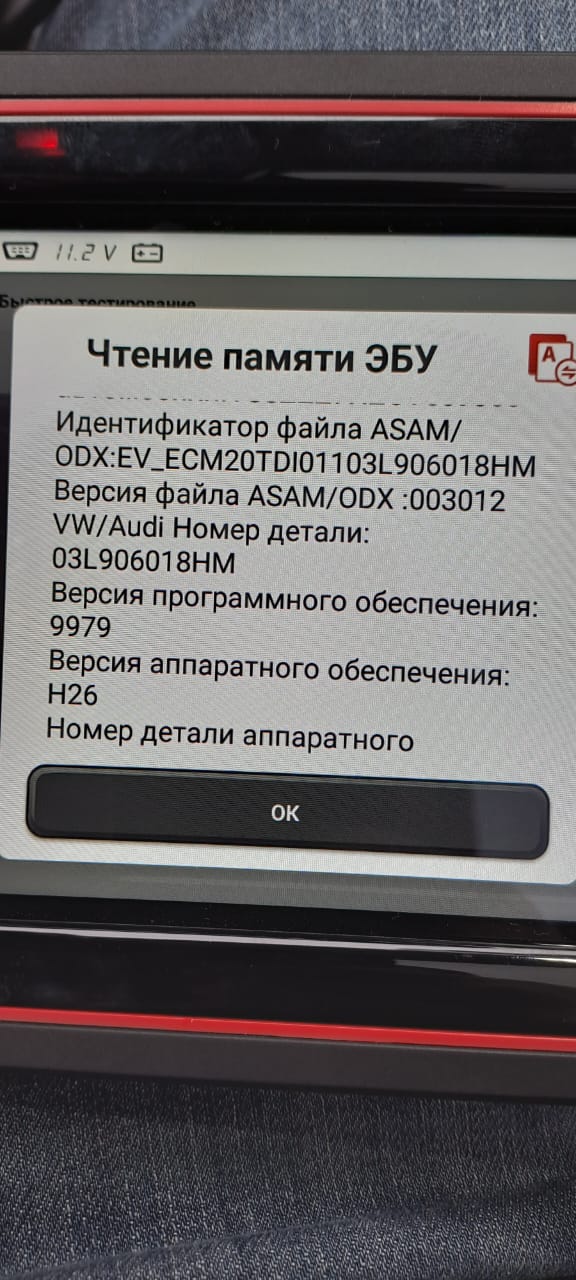

Всем привет! Тип мотора и буквы пока нет возможности посмотреть. Дело вот в чём, обратился знакомый, только купил авто и говорит якобы прошита была, ЕГР отключен. Но говорит постоянно включается регенерация и по текущим данным датчик ОГ за сажевым показывал минуса, и ошибка по недостовеному сообщению постоянно, на датчик ОГ ошибок нет. Решили записать ориг. ПО инженерным Одисом. Всё встало, текущие данные нормально показывают, теперь ошибка по подогреву Ad-blue. Хочет удалить. Есть кесс, ктаг, инженерный Одис, можно без вскрытия, или оригинал файл подготовить под кесс, или если можно оригинал подготовить под Одис инженеринг? (и делается ли так вообще)
Если какие-то данные с машины, то позже машина не рядом.
иденты текстом отправляйте пожалуйста
эбу на тюнинг прошиваются тюнинг оборудованием, а не дилерском)
Как-то попадалось видео Амарока прошивали инженерным Одисом, тюнинговой прошивкой. Решил уточнить, может есть возможность.
