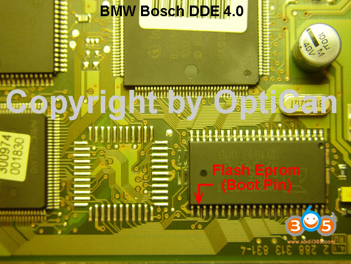

ST10 и C167 процы переводятся в БУТ режим подачей низкого уровня на 104 ногу (через резистор 1 ком на корпус). Питание и к-линию в разъем.

Я через гугл переводчика нифига не пойму (тут нужен еще один переводчик для гугл переводчика....). Для перевода блока в бут режим надо вскрыть его и замкнуть ножку микросхемы памяти через сопротивление на массу как на фото во втором сообщении, либо выпаивать эту самую микросхему памяти и читать во внешнем программаторе через переходник-панельку как на моём фото.

И вобще, в БУТ переводится процессор, а не флешка, а на флешку подают - для удобства, не так мелко, как а проце, ноги то соединены.
