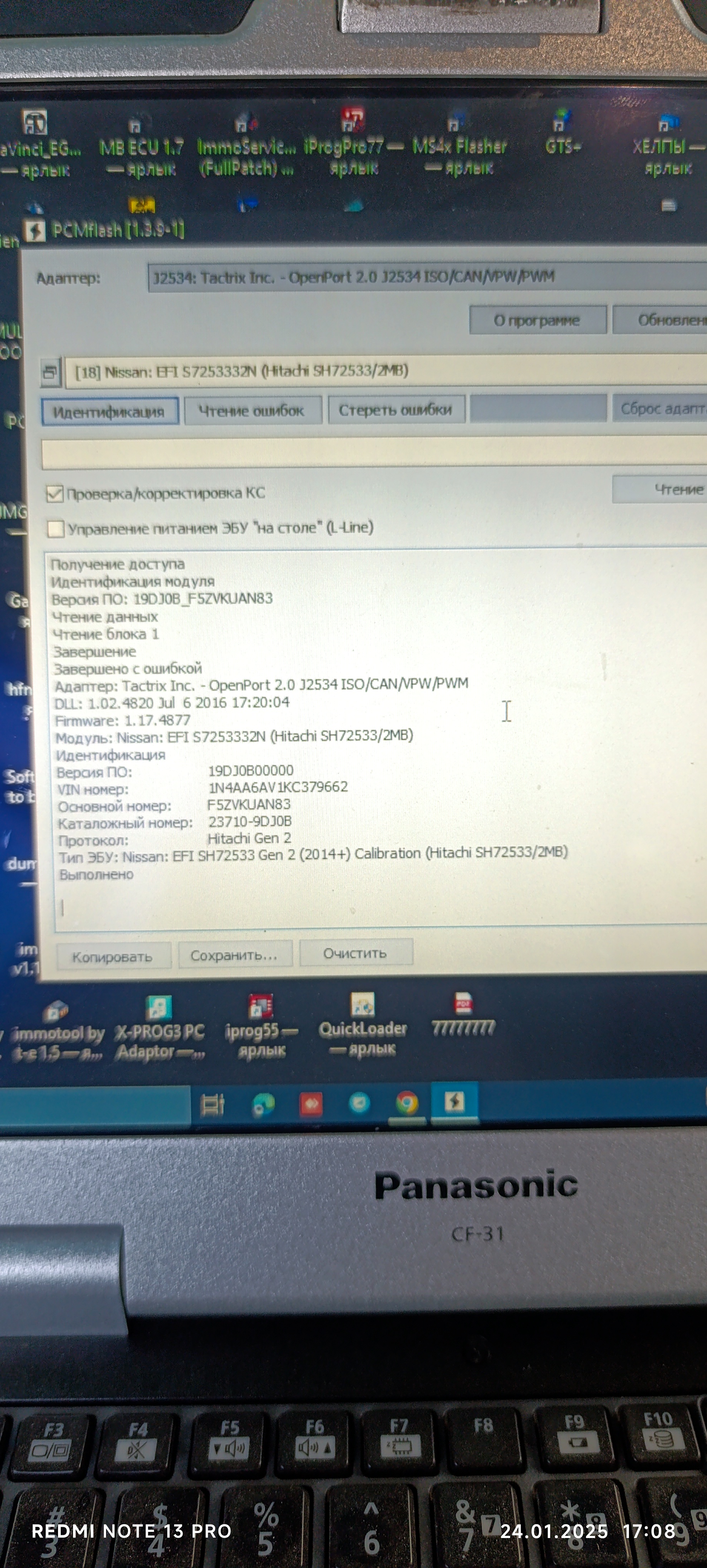

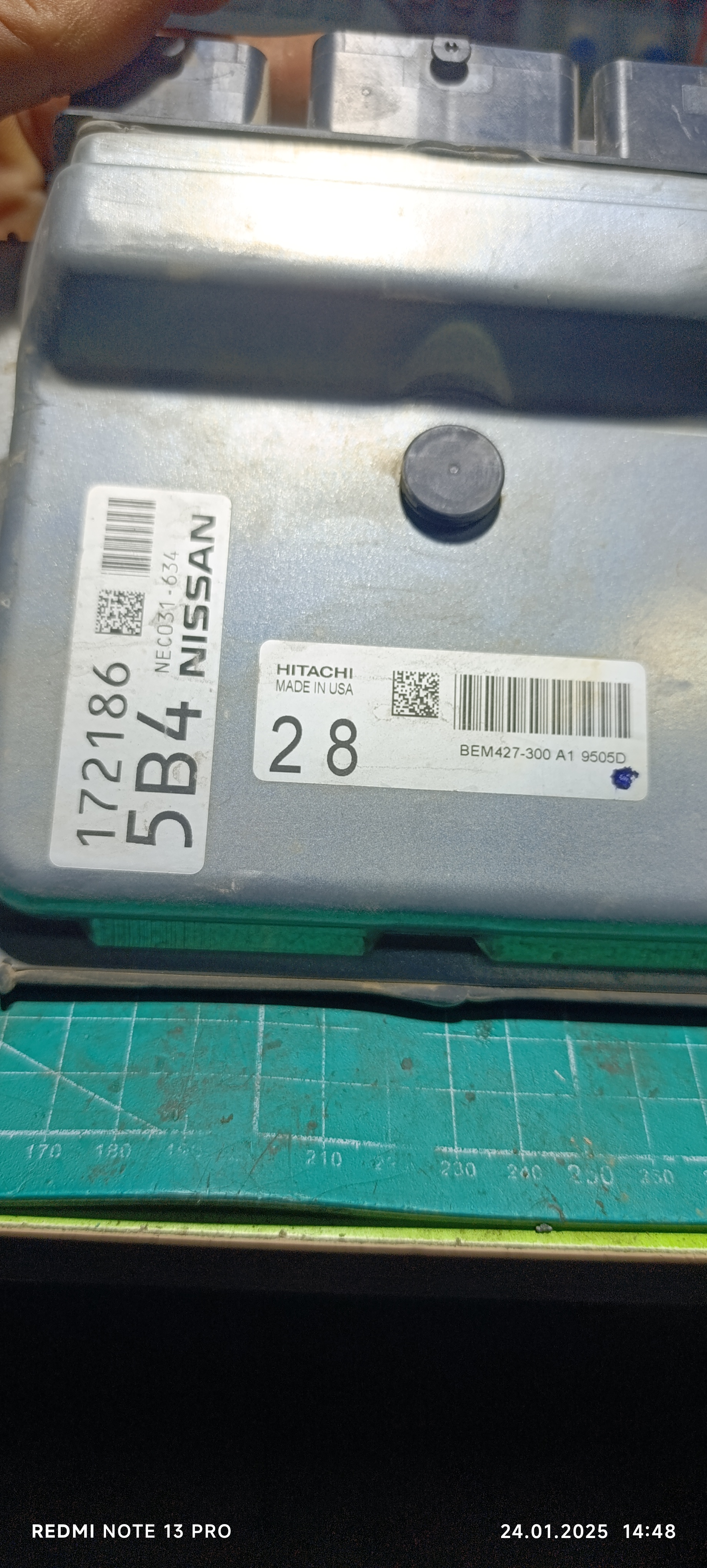

Считать через обд 2 на столе схемы help нет 18 27 модуль фото внизу . Индикацию проходит не читает прошивку ставил зарядку на 13.5 вольт все без результата

Загрузчик PCM Оригинал модуль активны

Схему смотрел на сайте VIN PIN онлайн версия
Получение доступа
Идентификация модуля
Са Версия ПО: 190308_F5ZVKLJAN83
Чтение данных
Чтение блока 1

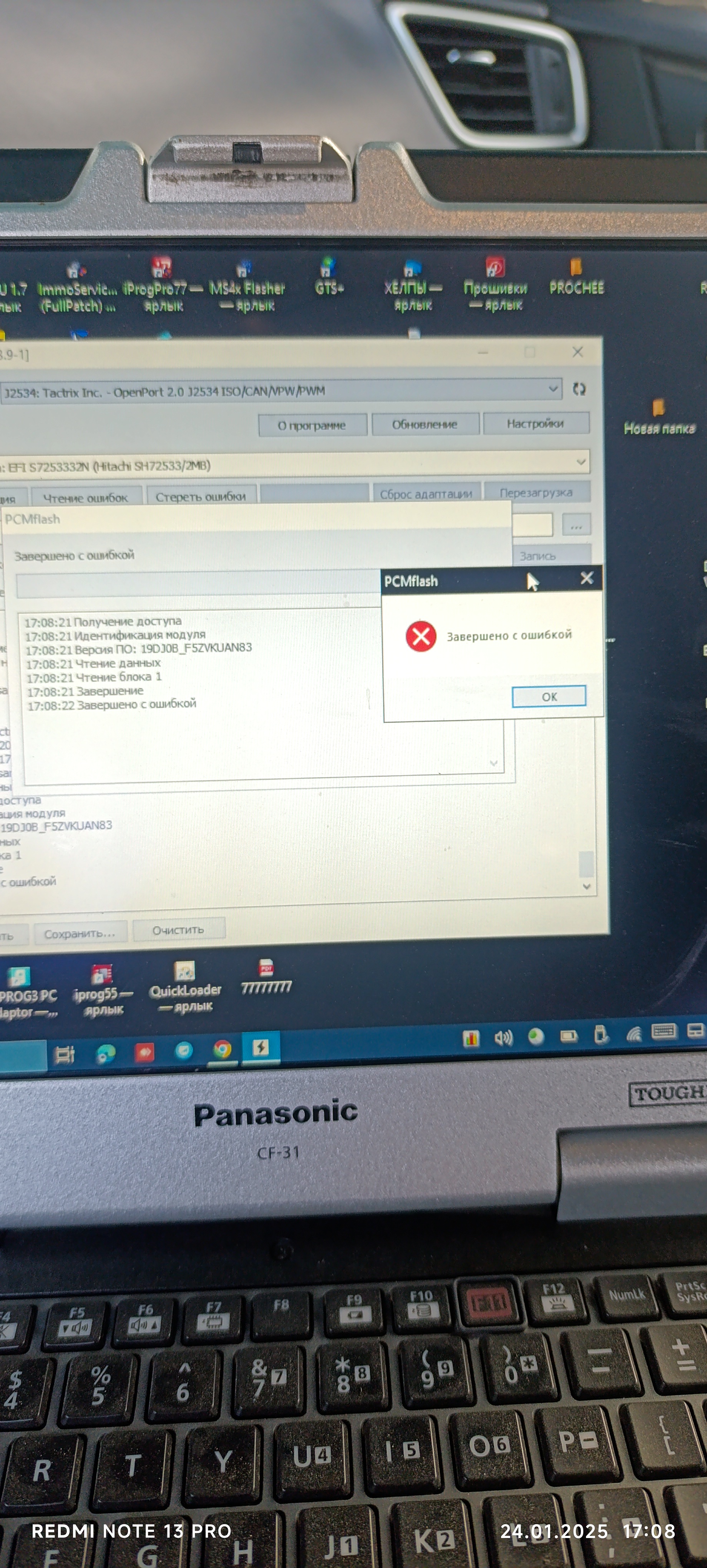

Завершение
Завершено с ошибкой
hfn
Адаптер: Tactrix Inc. OpenPort 2.0 32534 ISO/CAN/VPW/PWM
DLL: 1.02.4820 Jul 6 2016 17:20:04
Firmware: 1.17.4877
I
Модуль: Nissan: EFI S7253332N (Hitachi SH72533/2MB)
Идентификация
Soft to b
Версия ПО:
190J0800000
VIN номер:
IN4AA6AVIKC379662
Основной номер:
F5ZVKLJAN83
Каталожный номер: 23710-90308
Протокол:
Hitachi Gen 2
dum
Тип ЭБУ: Nissan: EFI SH72533 Gen 2 (2014+) Calibration (Hitachi SH72533/2MB)
Выполнено
EFI SH72533 Gen 2 (2014+) Calibration (Hitachi SH72533/2MB) в 27 модуле
Тоже также не читает
Даже Ставил CAN FD переходник
Zobomafo,
Я в шоке
Он начал читать на заведённом двигателе
+ Галочка восстановление включена
Просто Пиз.......
Как так
1.67 тоже есть он не смог
Ориг пошел сгоре пополам только очень долго
