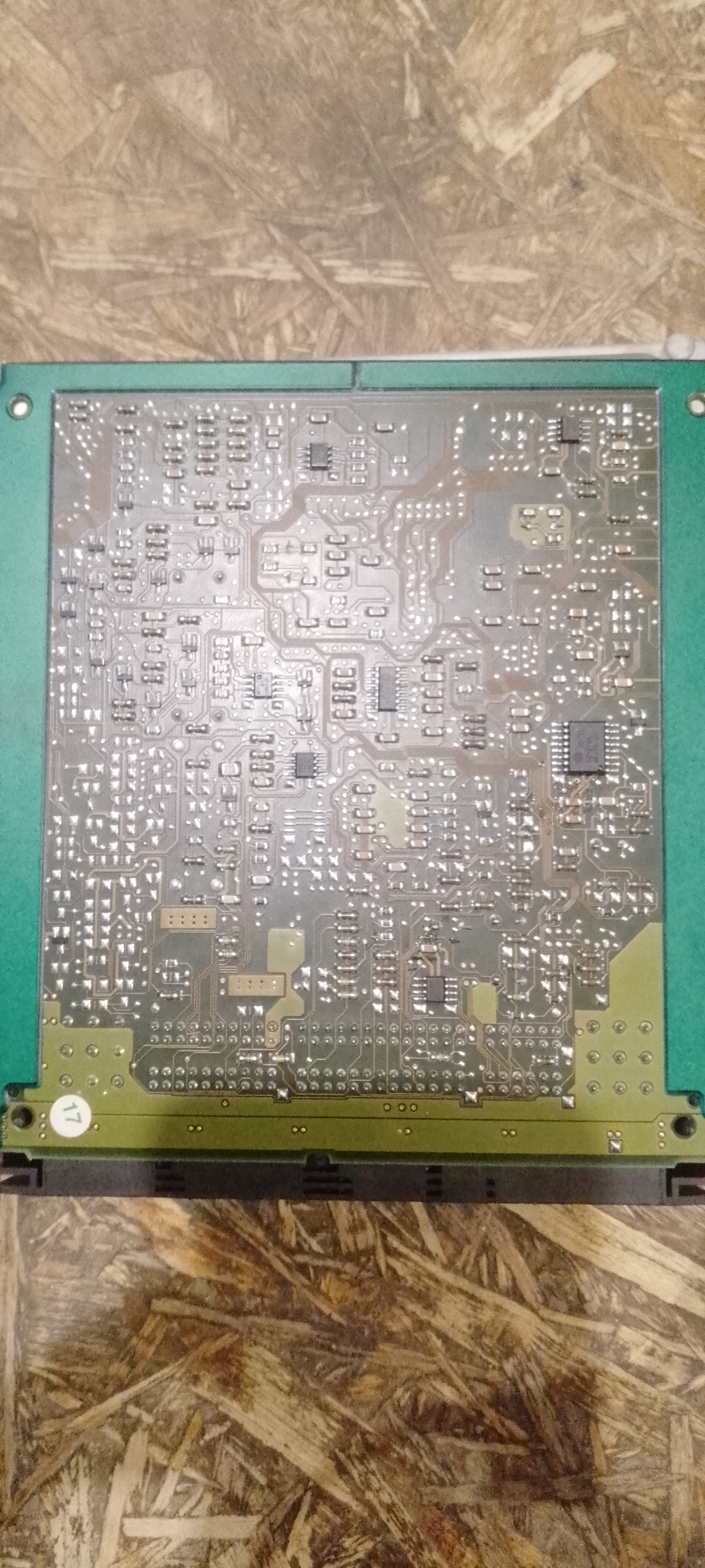

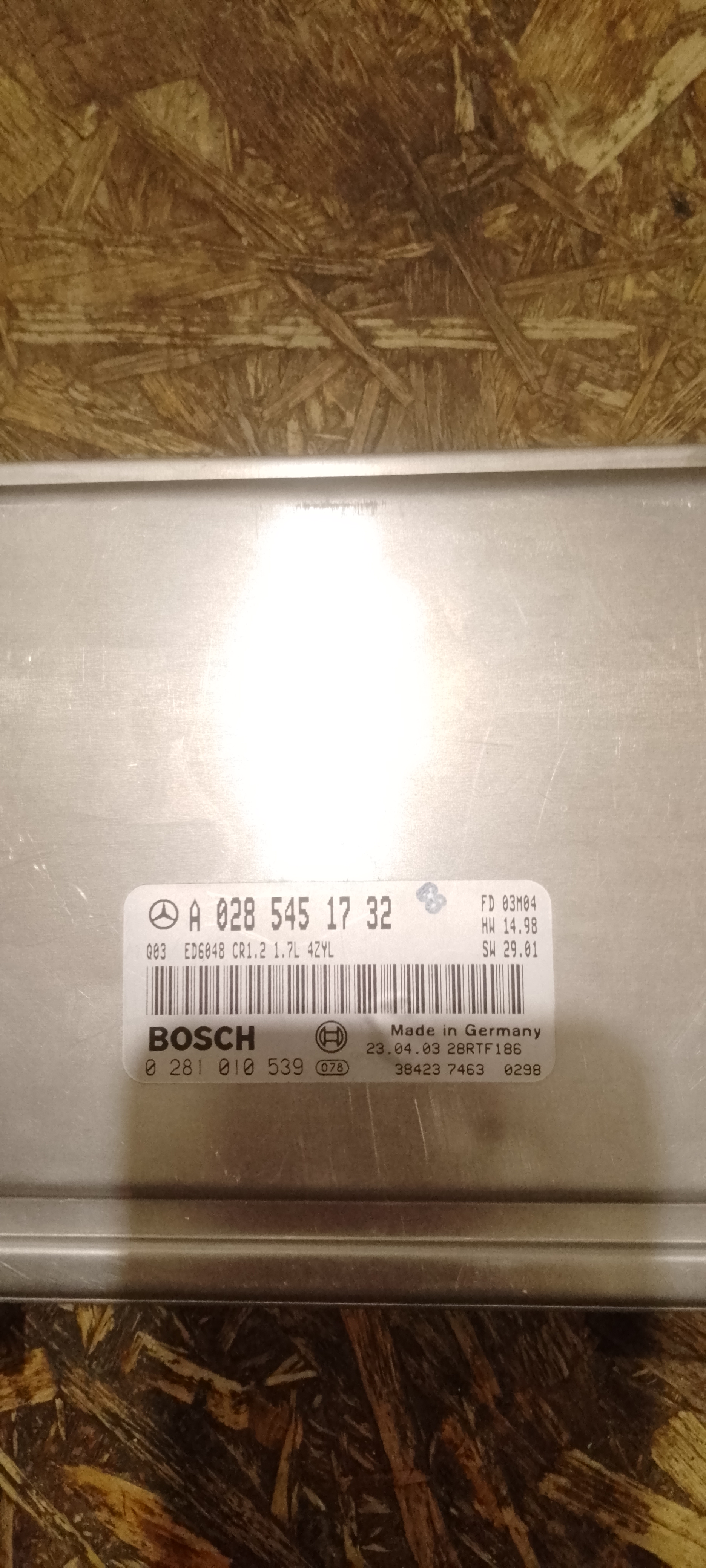

Как прошить Мерседес Виано 1.7 иммо офф
  • Автор темы Автор темы nanci
Или возможно связать блоки с ключами. Имеется блок иммо родной и бу. И так же моторный родной и бу
Если блоки иммо видят и распознают чипы ключей, то можете найти eeprom в любом блоке двигателя - считать его, обновляете , устанавливаете блок в машину и привязываете его c DAS
