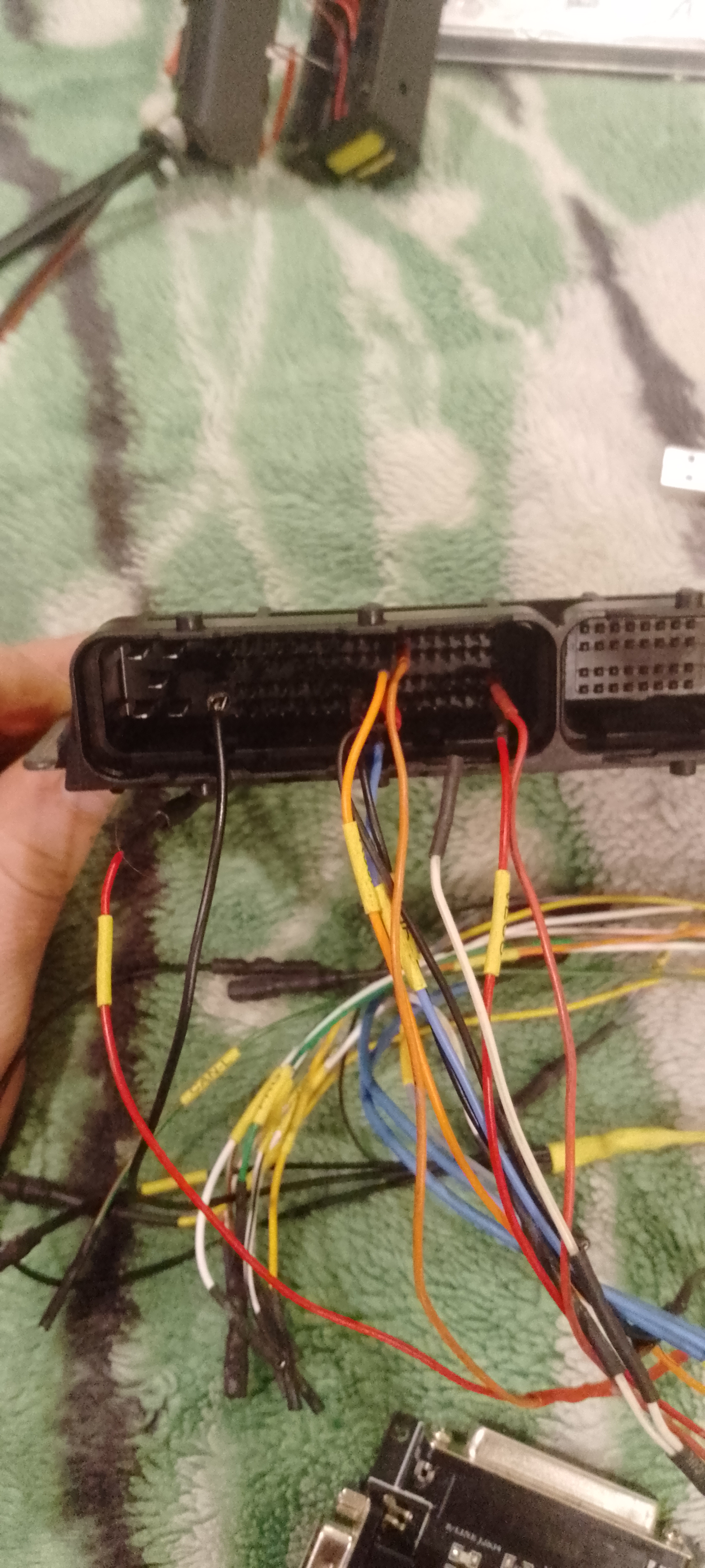

Да конечно. Я все подключил как в описании м7. 9.7 . У меня даже разъем есть покупной который для 7.2 и 7.9.7 . И я в шоке на ровном месте обосрался)))

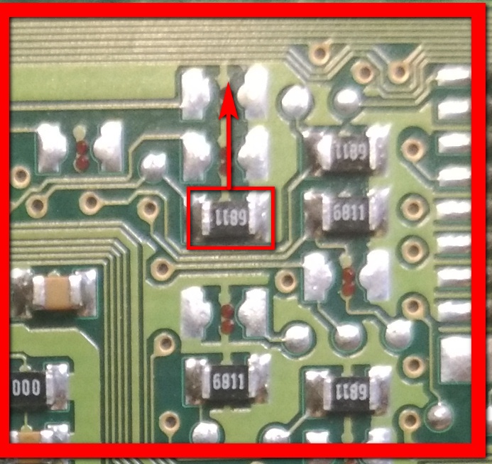

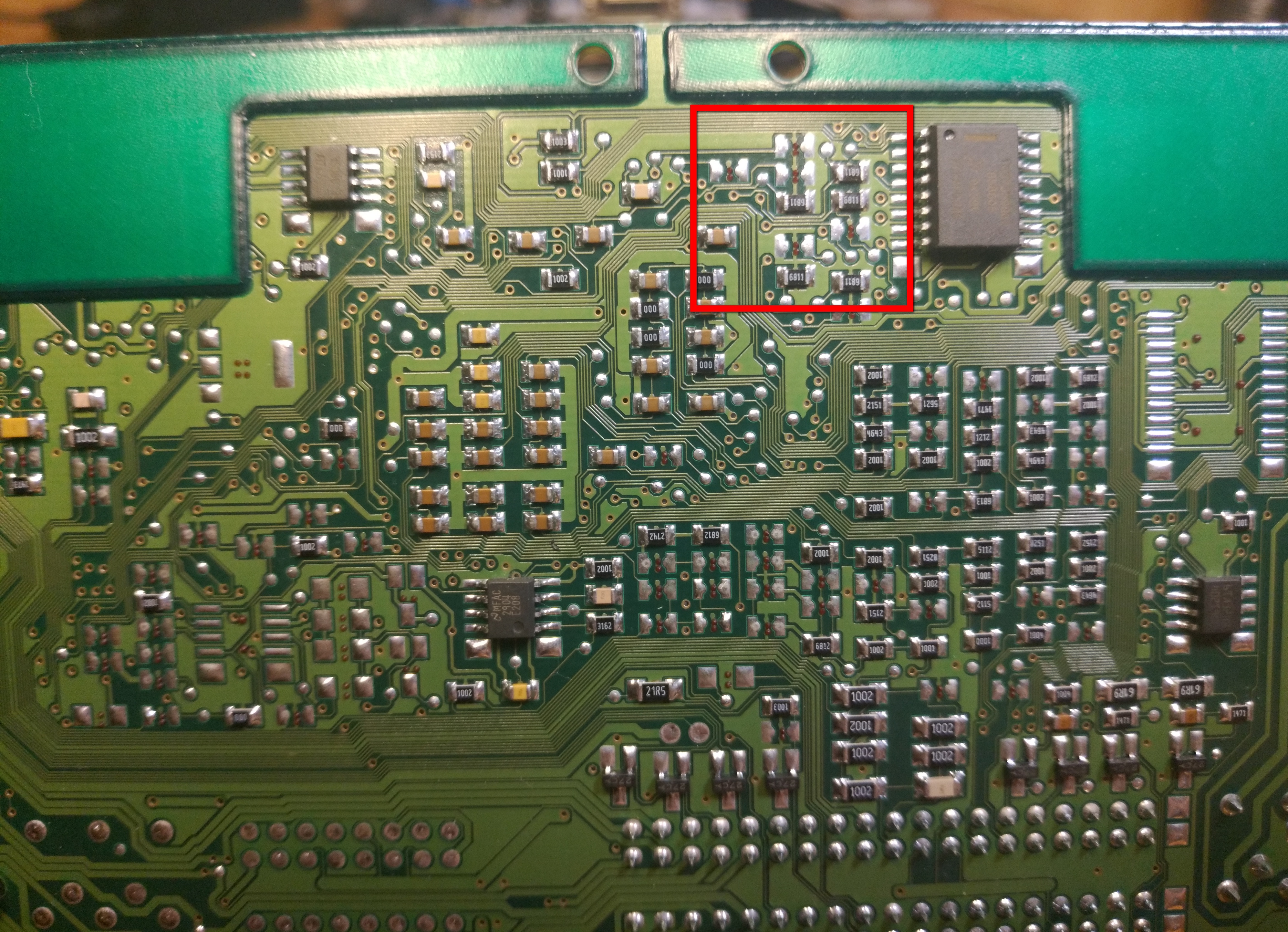

Вместо перепайки резистора можно иголку прислонить ( щуп от мультиметра )
Наверное это всё-же ME7.9.7 - там другая распиновка. Скачайте сборник, там есть на все типы ЭБУ.
