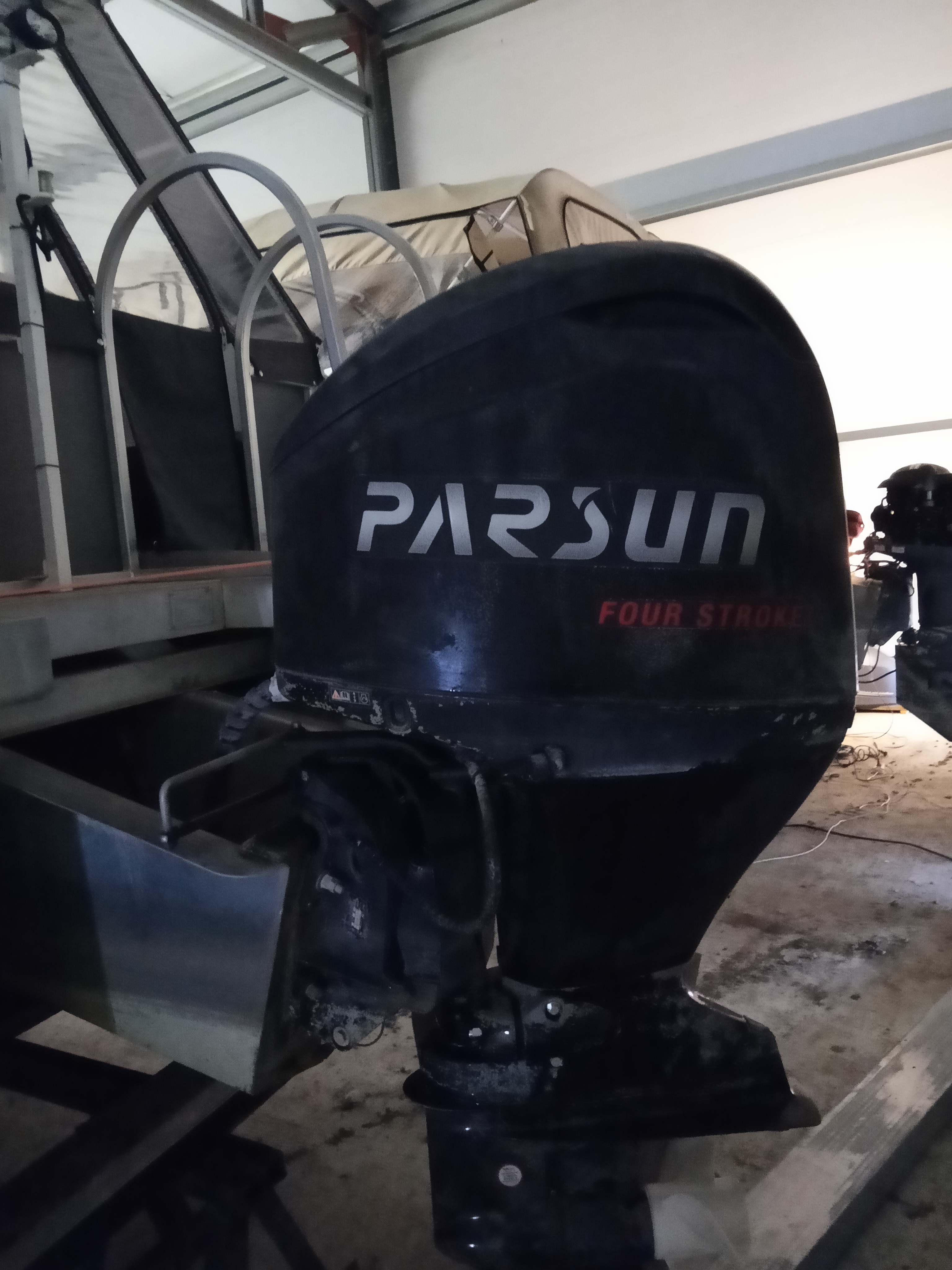

Доброго дня всем ! Может кто подскажет нюансы. Не могу прочитать блок от лодочного мотора Delphi MT22.1.1 . Подключаюсь на столе Combiloder. По мануалу питание от лабораторника два плюса на 67 и 68 контакт и минус на 2. К Line от универсального кабеля и пробывал от сканматика на 75 . Так же замыкаю 27 контакт на 66 и 79 на 70. а 50 и 71 на минус. Индифекацию не проходит и не конектится. Что делаю не так?
