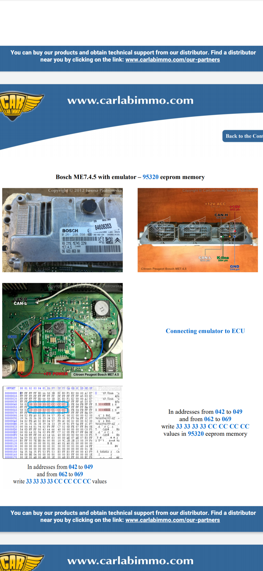

Всем привет! Ищу информацию по подключению эмулятора иммо squ OF68 в эбу Bosch ME7.4.5. Эмулятор приобрёл на Али. Диск , который шёл с эмулятором пустой.
Если кто знает поделитесь, пожалуйста, информацией. Cмотрел ролик по установке в такой же ЭБУ эмулятор JULIE.Но как-то боязно по аналогии устанавливать OF68.
Да как раз и не сложно.Я спрашиваю у людей которые сталкивались с установкой эмулятора на BoschME7.4.5.
То что есть в инете по OF68 Bosch ME 7.4.5 не указан.В описании эмулятора указано что подходит для Ситроен и Пежо с CAN.А в документах pdf описание только для EDC16.
Китайцы вроде пустые диски ещё не присылали. Просто зачастую запись на болванку делают на большой скорости для быстроты записи, поэтому не каждый сидиром их читает. Попробуй на другом компе открыть диск , желательно с системой на Виндовс ХР. Я так их читаю диски.
Здравствуйте! Так и сделал, но всё-равно не прочитал, но не беда.Скачал с интернета, но там не заявлен Bosch ME7.4.5.
С Bosch ME7.4.5 и julie чинский не совсем софта и пашет. Из 5 тачек только одну потянул думал что неисправны эмуляторы оказались все рабочие только на одной тачке.
