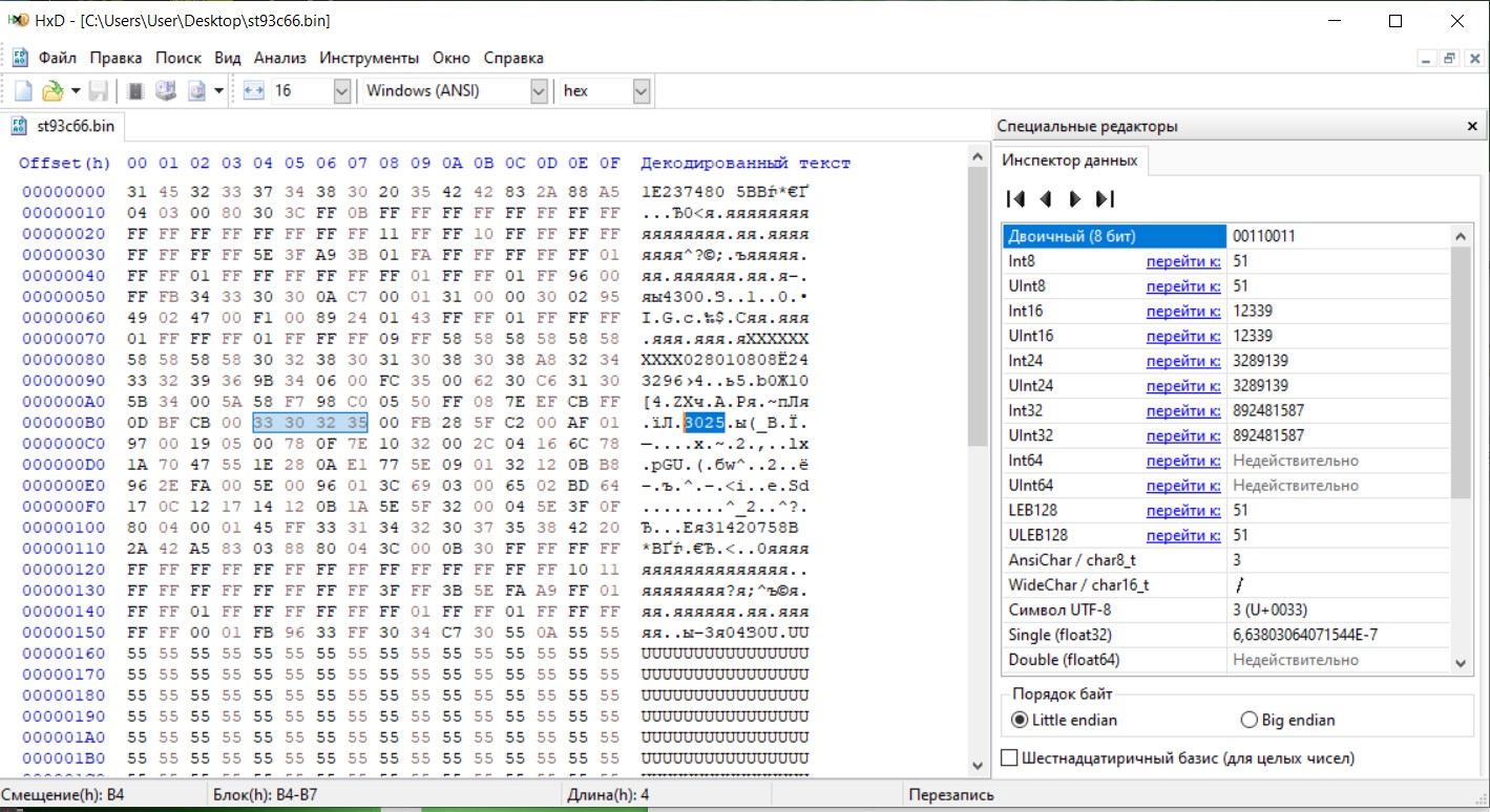

Выпаяли, считали дамп. Поправьте меня плиз - я так понимаю что 3025 это и есть карпасс или код, который ниже вин номера идёт, верно?
Во вложении дамп

Прищепкой тут лучше не трогать. Один BCM затер, когда хотел по-быстрячку. У Вашего пин должен быть 3**0

Пробуйте код 3400. После сброса, если правильно помнится, надо будет ключи перепрошивать. Опком должен справится.
