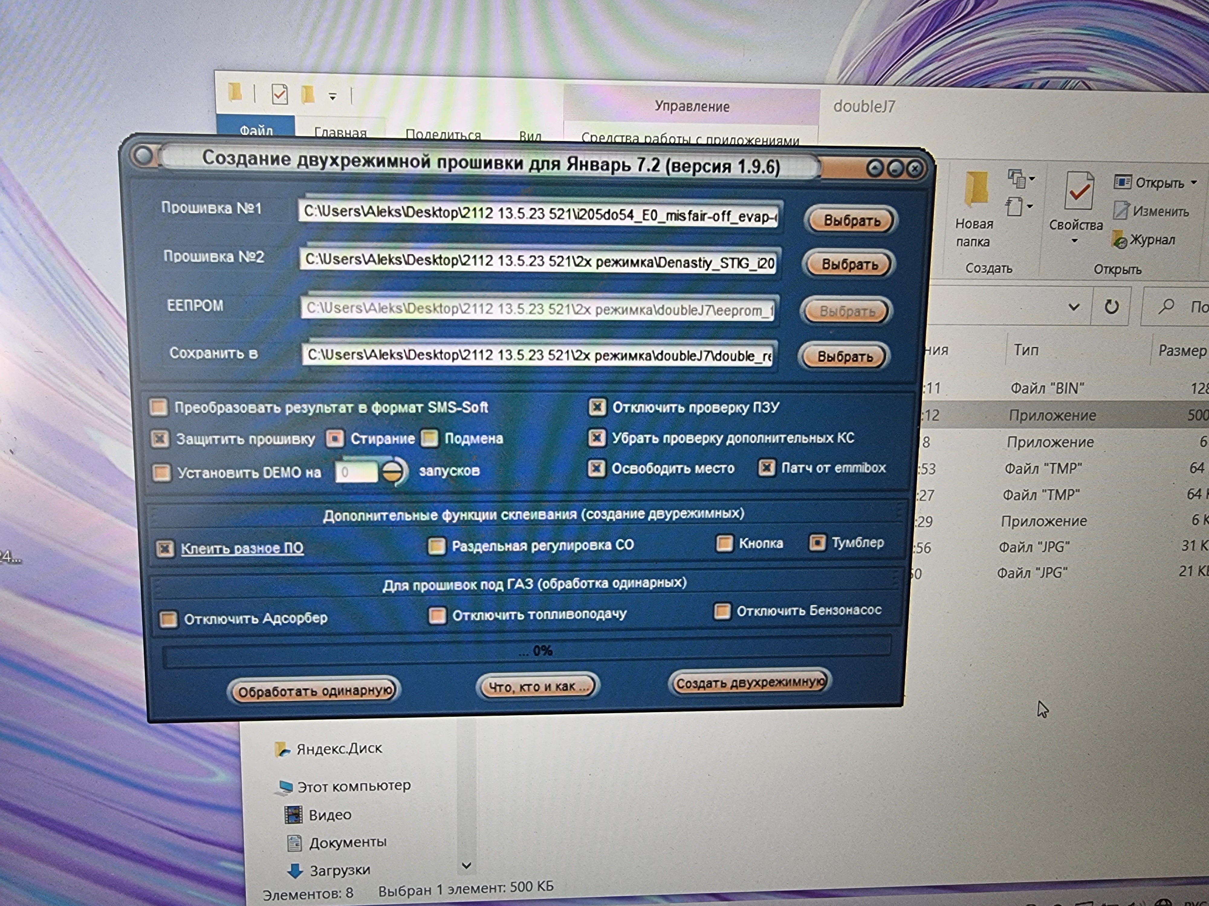

На январь 7.2 делаю двух режимную прошивку (фото программы прилагаю)
, подготовил 57 пин на массу через кнопку
Первый раз залил двухрежимную прошивку, блок определился через сканматик, показал паспорт, но бензонасос работал 2 секунды и отключился. Без запуска авто через кнопку переключаю на вторую прошивку, немного поработал бензонасос, паспорт уже не полный, и выжав ещё раз кнопку не вернулись старые паспортные данные. Авто не запускается. Заливаю ещё раз двухрежимную прошивку, так же бензонасос пару секунд, но эбу не определяется сканматиком, и через Комбилоудер в режиме диагностики. Но если заливаю поотдельности эти программы, то все работает штатно, бензонасос отрабатывает и выходит на диагностику. Попробовал ещё другие прошивки сделать двухрежимной, там бензонасос включается и не выключается даже когда выключить зажигание, только скинуть клейму или эбу. В чем может быть причина, может не так Склеивается, или что с блоком стало после первого раза, поскольку уже нет разницы нажимаю на кнопку или нет
