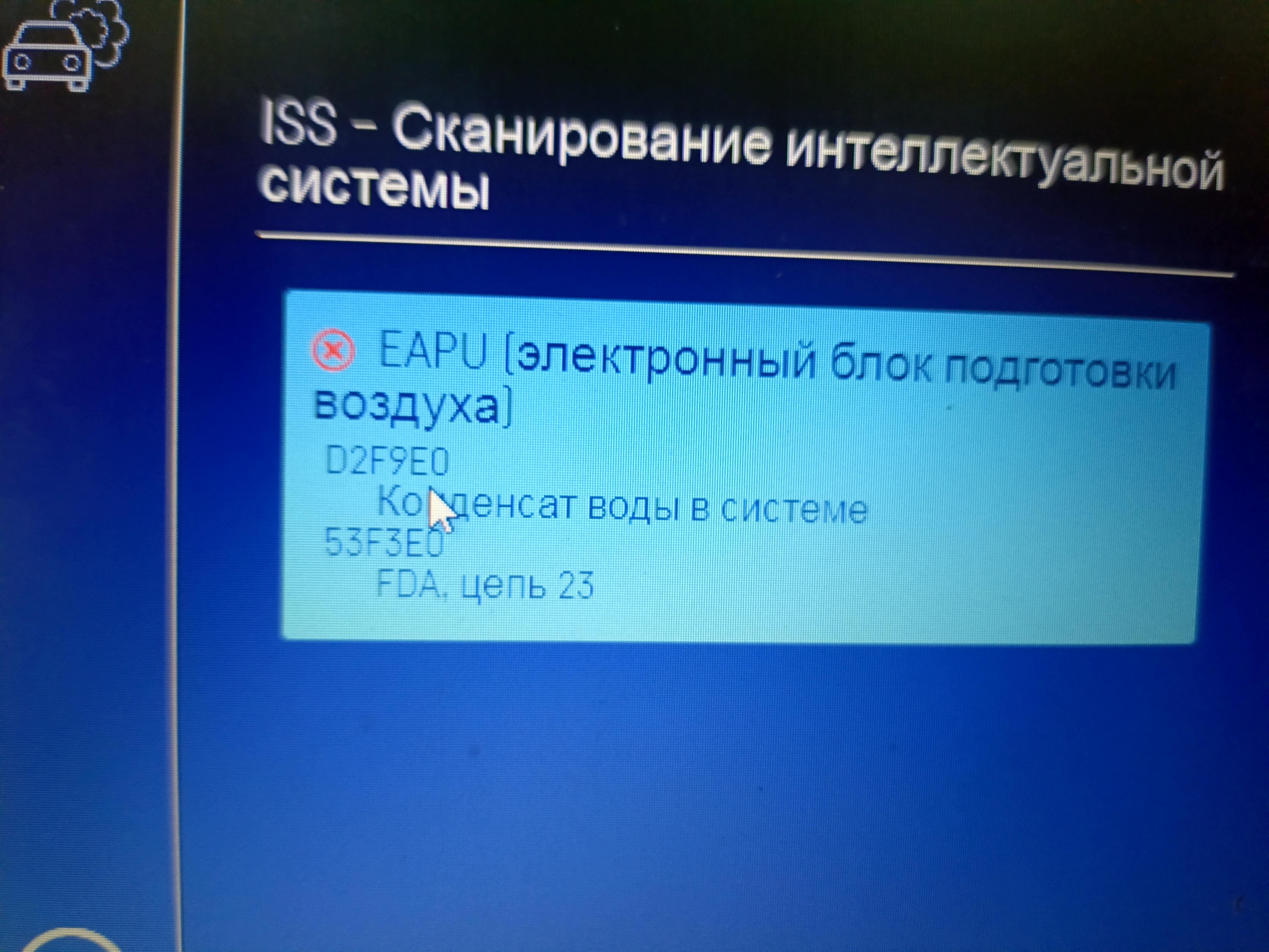

Если недавно меняли EAPU, то возможно ваш без датчика и просто в конфиге его надо отключить.
Датчик конденсата установлен внутри EAPU, зачастую если поставили EAPU не оригинал, то датчика внутри нет, соответственно ошибка. Xentry отключает датчик в параметрах и всё
Внутри блока подготовки воздуха параша, ошибка по конденсату ушла при процедуре "регенерации фильтра". Ошибка по утечке воздуха остается активная
когда новый блок ставите, по умолчанию датчик конденсата включен, отпараметрировать и не будет его, ошибки по влаге в рессиверах и утечке уйдут после сброса счетчиков по регенерации и как раз по утечке, если реально утечки нет то и ошибка не появится, но вылезет если будет даже на прицепе травить!
