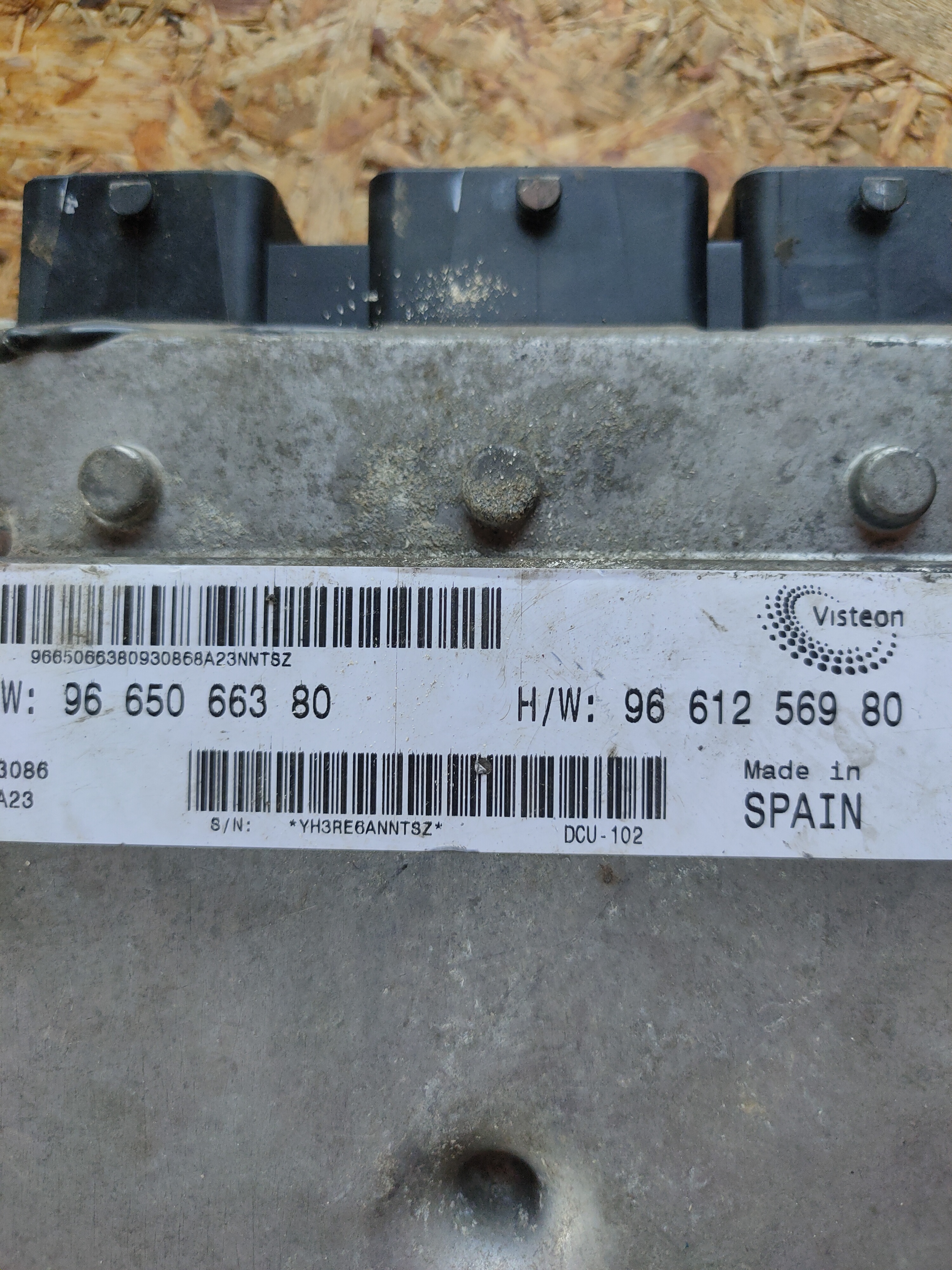

Доброго дня! Может есть у добрых людей сток под эти иденты под автопривязку.
Ситуация следующая: нужно заменить блок на боксер, блок пришел б/у, девственный, никто туда не лазил. В общем я считал прошивку ктагом, программой dcu конвертер сделал блок virgin. Всё, машина завелась, все хорошо, кроме появившейся ошибки P0603, ну и EGR (его нет) и свечи накала. Беспокоит именно P0603, может заливка стока под автопривязку поможет? Вдруг dcu конвертер не так что-то сделал или я, что то не так сделал
