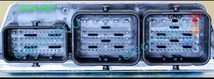

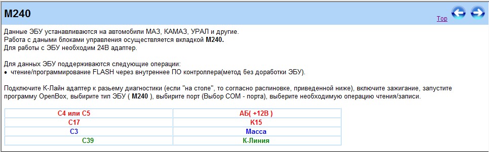

Добрый день. Требуется прошивка пустого блока камаз М240, имеется сканматик 2 про и bench кабель v4, помогите пожалуйста с распиновкой, если есть фото. Так же подскажите как это лучше сделать. До этого прошивал только через ОБД, на столе первый раз

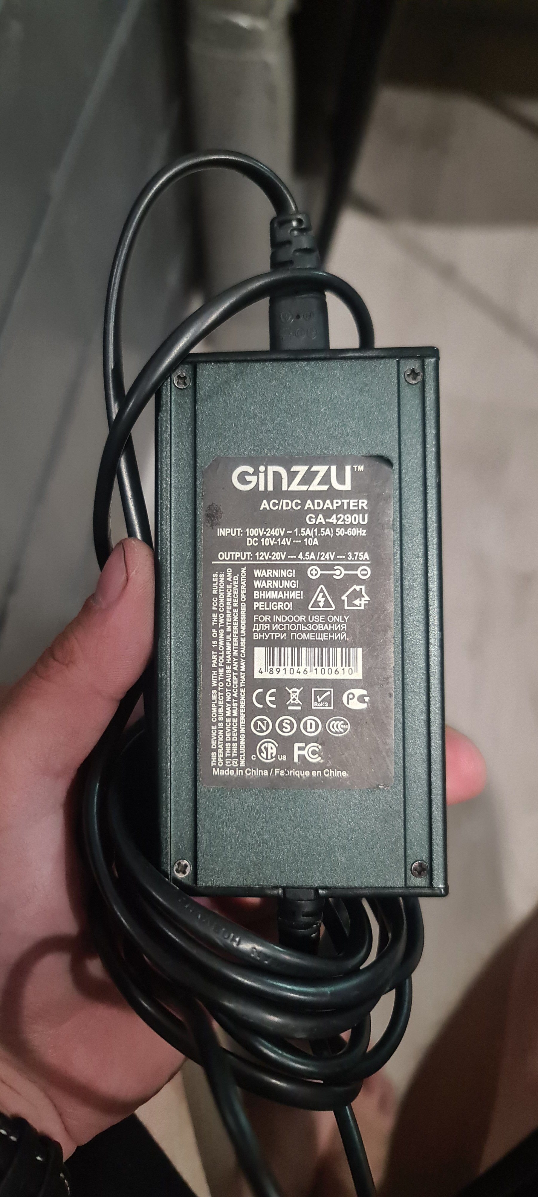

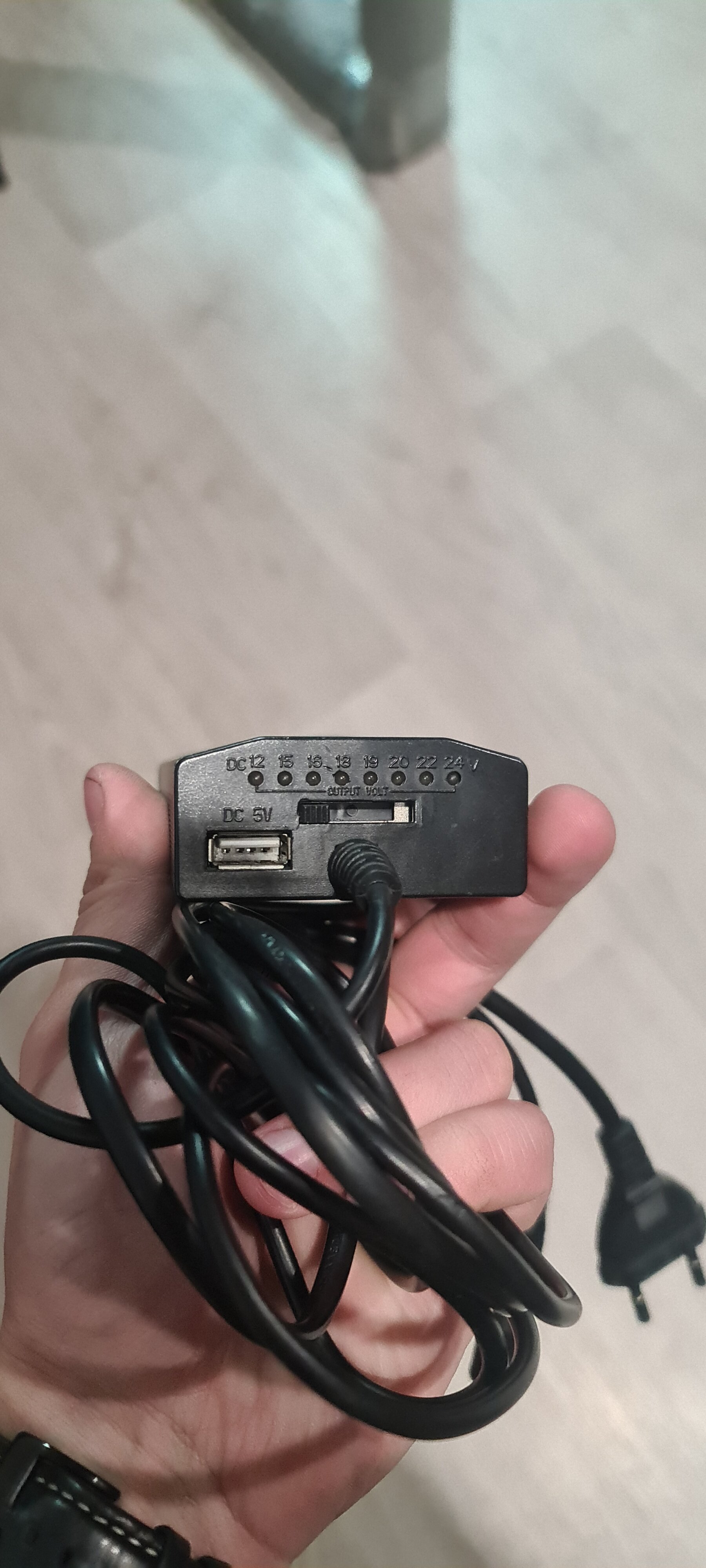

А блок питания надо будет подключать? Или со сканматика хватит?
Тут не подскажу, по идее, должен подойти. Но, с другой стороны - 12В маловато, а 15В многовато.
12 вольт хватит. лучше всего возьмите за правило питать на столе блоки от аккумулятора. более стабильное напряжение, и не зависит от сети. вырубят свет, завалите блок.
