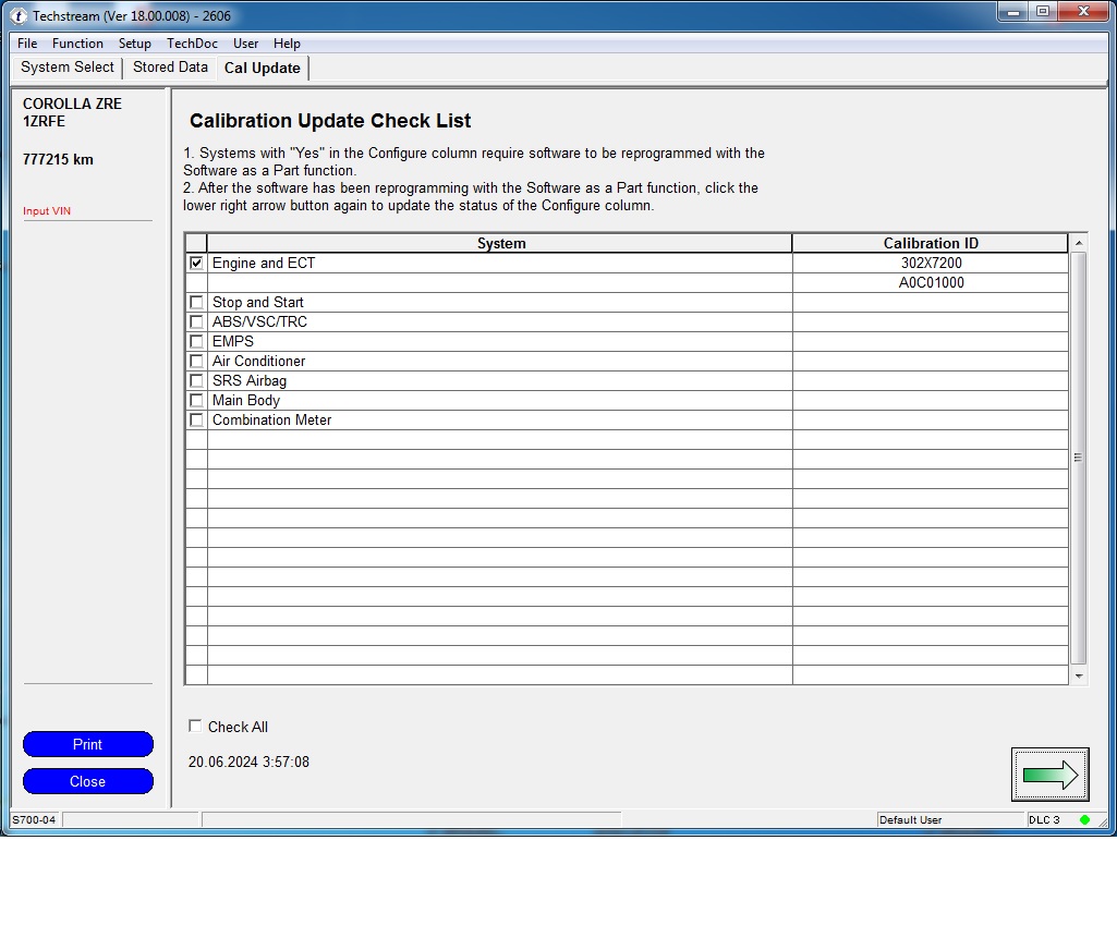

блок ненужный, на столе подключил, хочу попробовать записать. а то у меня кроме вагов пока нифига не прошло..

Модуль: Toyota: 76F0038/39/40/70/85, MPC565/SH72512/SH72544 CAN-bus
Запись файла: C:UsersUserDesktop89663-02X72.bin
Получение доступа
Вход в режим программирования
Идентификация модуля
Версия ПО: 89663-02X70-A
Flash: 992KB
Передача данных
Стирание области 1
Передача блока 1
Проверка
Стирание области 2
Передача блока 2
Проверка
Стирание области 3
Передача блока 3
Проверка
Валидация ПО
Завершение
Завершено успешно
ещё раз-огромное спасибо! а то я уже подумал, что у меня ничего не получается))
