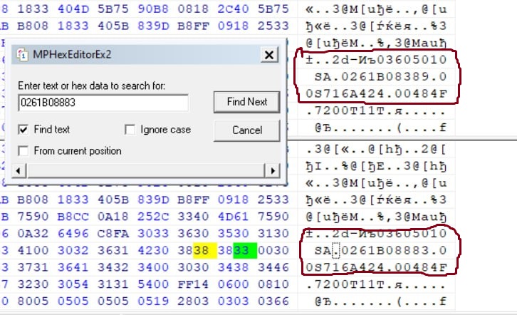

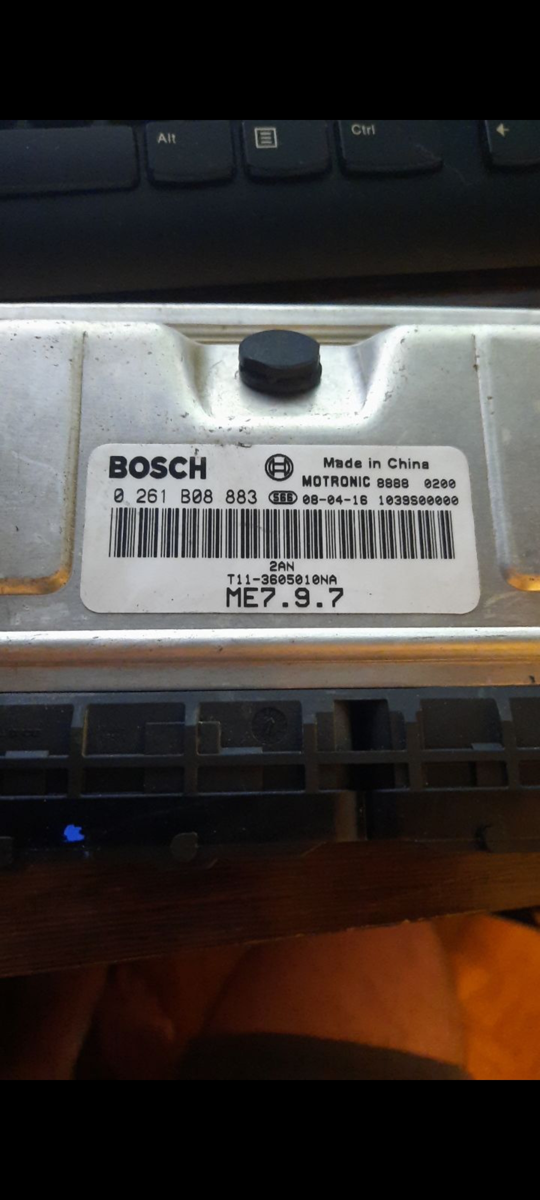

Ищу готовый файл с иммо офф. Стока нет и не будет, уже все загублено. Делали из готового файла, сток не читали, а по итогу внутри файла оказался T11-3605010SA (PN 0261B08389) подписанный как 0261B08883, т.к. все стоки, которые удается найти, являются ТИГГО T11-3605010SA (PN 0261B08389) под личиной искомого файла. Возможно, посему, после иммо офф по готовому неверному файлу - машина ругается на то, что нет сигнала с ДПРВ)))))) Как понял, 3605010NA идет на машины с АТ, а 3605010SA идет на МТ. Но изначально, машина, якобы, ругалась только на ключи. Короче, нет нигде искомого, выручайте. Или можно не париться и они заменяемые и беда с ДПРВ?

В ПН будем машину ковырять уже, но просто гадать не хочется, вдруг блоки по железу немного разные, сигнал дпрв на другом пине сидит и достаточно будет только прошить на корректный софт
