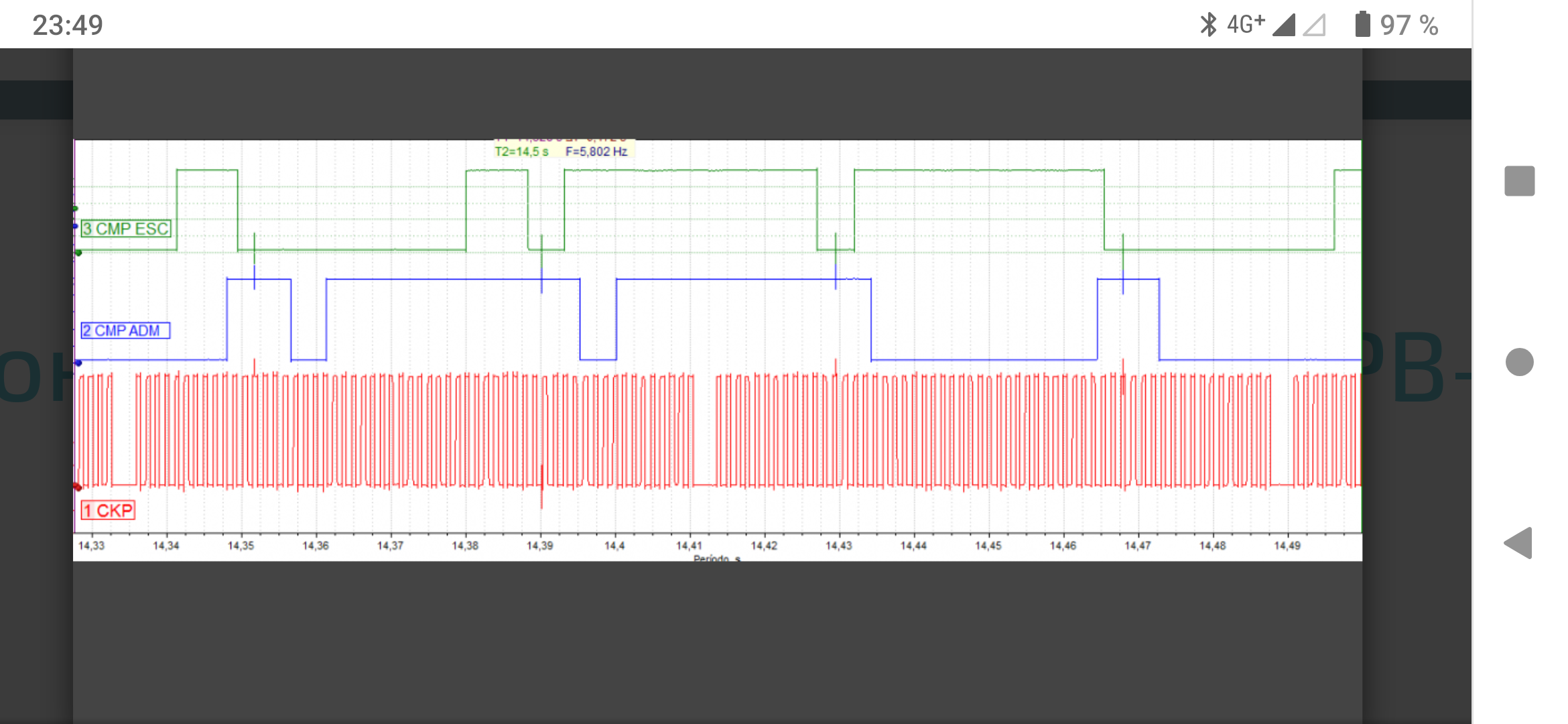

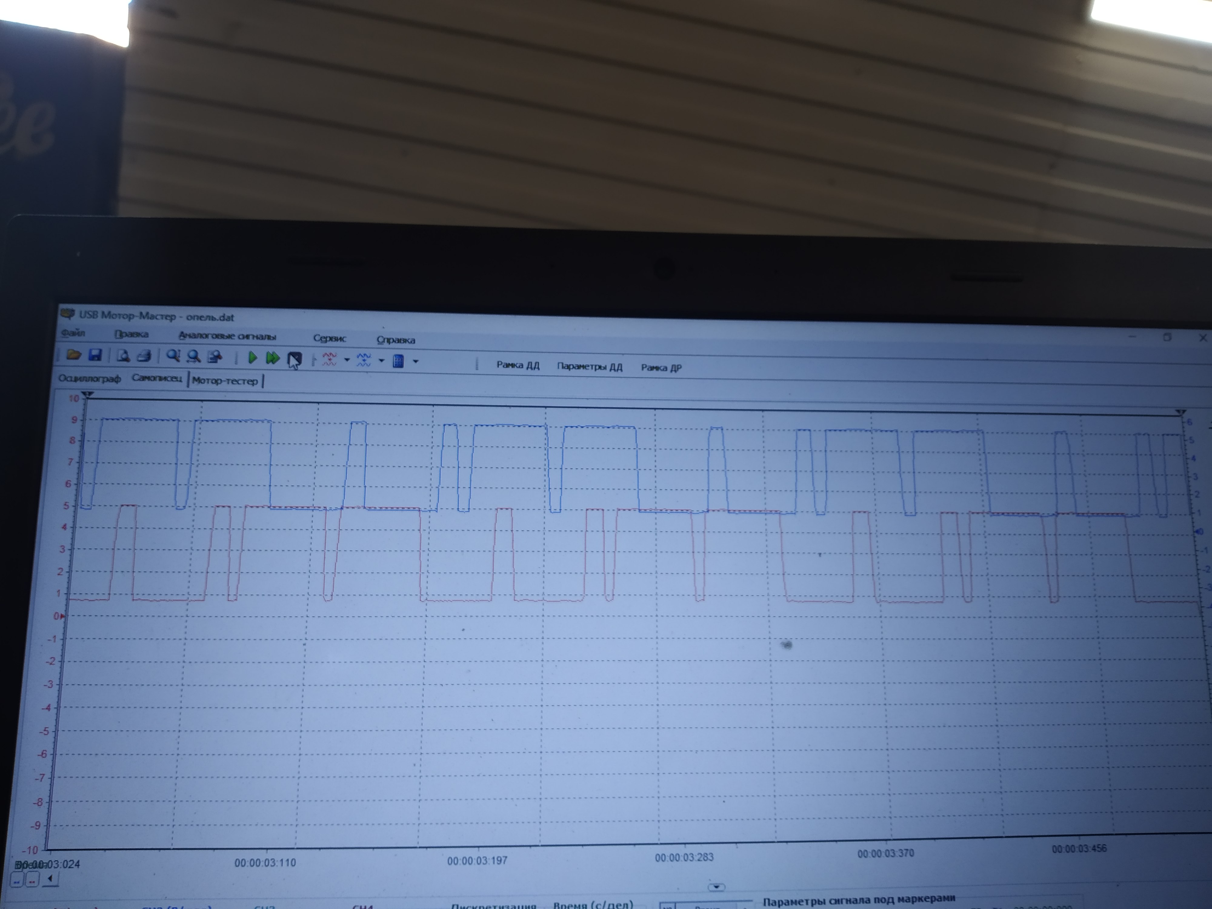

Всём привет, у кого есть эталонная синхронизация на мотор 1.4 В14XFT,
Висит постоянная ошибка по выпускному валу.
И если есть , куда приходит датчик колена на мозги !
Синий выпуск, красный впуск ( выпуск на отключения клапана фазика не меняет своего положения)
На руткее же лежит похожий мотор разницы думаю нет никакой. Надо не просто два датчика заснять а ещё и коленвал нужен. А так вот такая же осцилка два коротких два длинных
