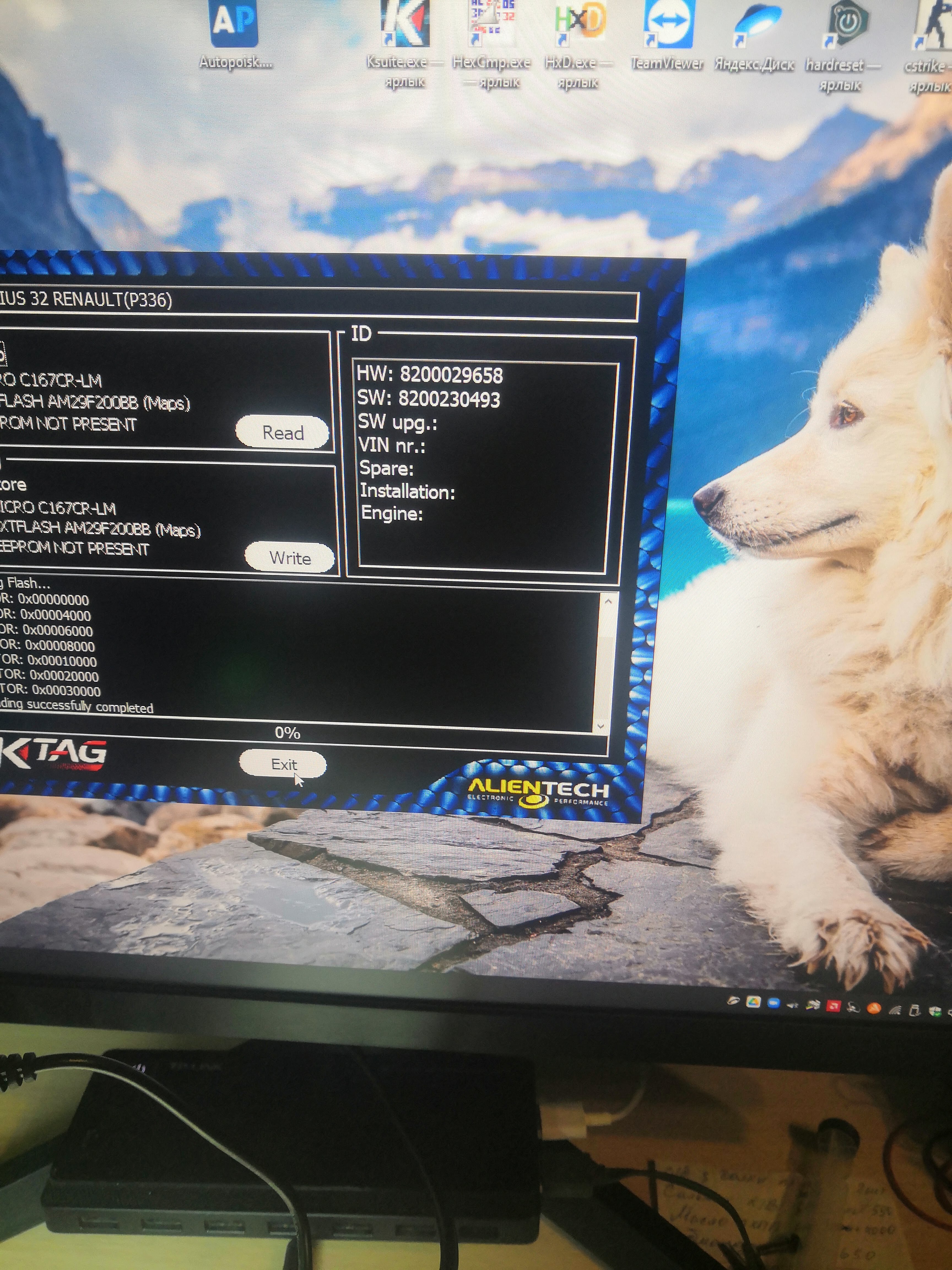

Блок сириус 32N simens? renault kango. 58 пин отсутствует на конекторе, блок CANовый походу.
Immo off
1й файл считан ktagом - сток
Второй файл после AETOOL
Третий файл после успешной заводки авто, проработала какое-то время и опять не запустилась!
Куда дальше копать? или без эмуля никак?
