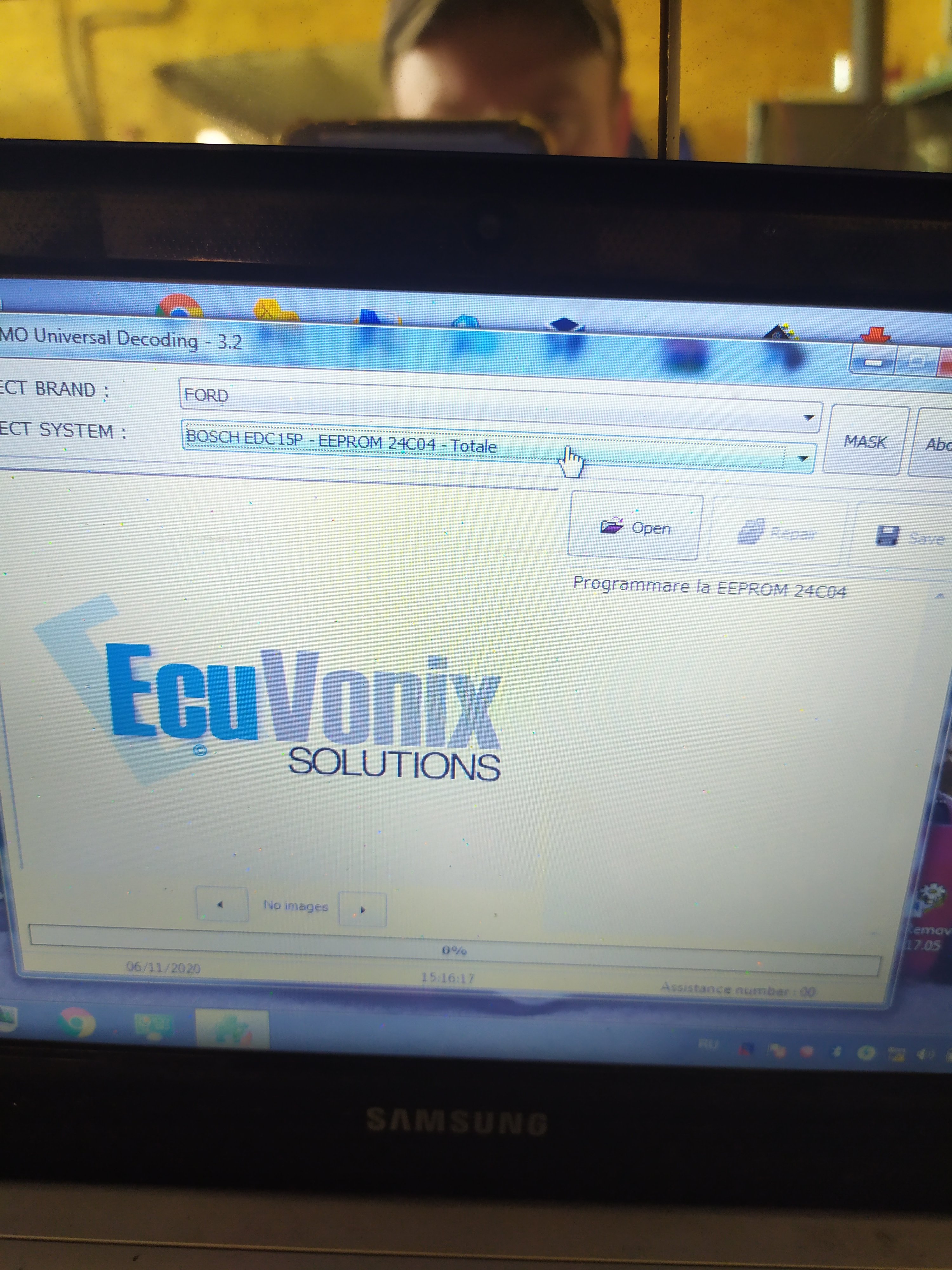

Доброго времени суток, народ. Кто может помочь советом, нужно сделать Immo Off на Ford Galaxy 2001г.в. 1.9tdi. ЭБУ EDC15p. Отключаю его в еепроме, вроде работает, но есть нюанс, при заводе авто, точнее при включении зажигания, если лампочки на панели потухли, он на ключ никак не реагирует. Если провернуть ключ на стартер сразу после включения зажигания, до того как пройдет тест контрольных лампочек и они потухнут, машина заводится. В чем может быть подвох?

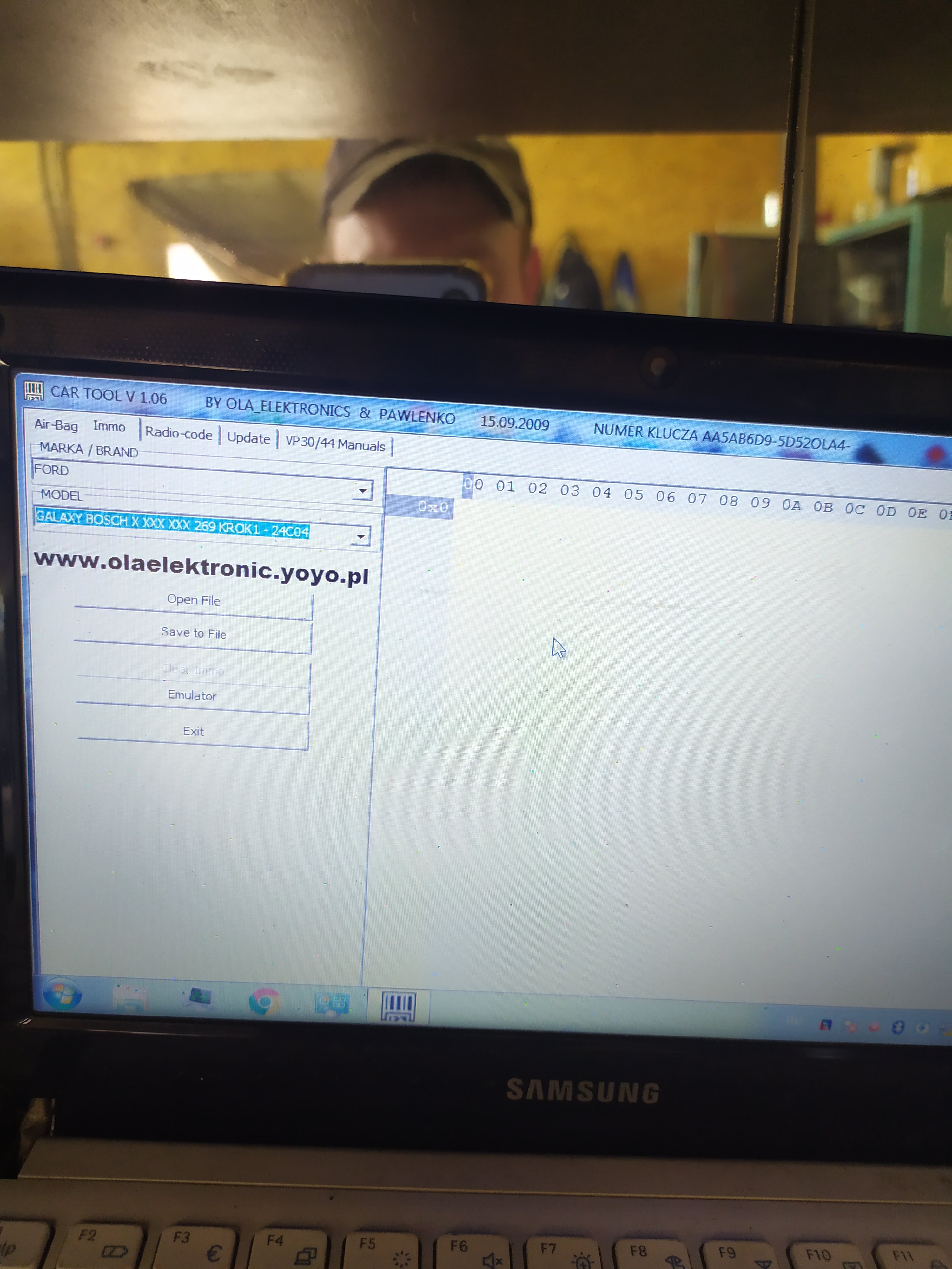

Иудой не прокатывает, писал выше. А вот картулом не пробовал ещё. Попробую отпишусь.
Привет. Была такая-же проблема. Шаран 2003 1.9 TDI Пробовал AETOL IMMO DECODING Не завел. Для этого блока, как, понял, надо еще пересчитывать КС Ауди А 4 там прога помогла.
