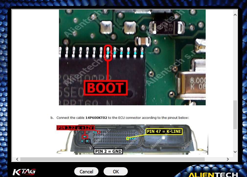

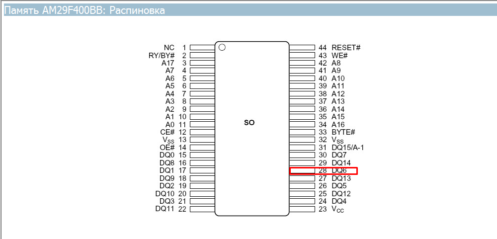

Для перевода ЭБУ в режим программирования, необходимо до подачи питания на него замкнуть 104 ногу процессора C167 (28 ногу FLASH памяти AM29F400BB) на массу через резистор порядка 10К (для удобства рекомендуется пользоваться щупом, наподобии вот такого). После подачи питания на ЭБУ (имитация включения зажигания на столе) необходимо выполнить команду "Установить связь". После успешного установления связи можно выполнять команды по чтению-записи FLASH памяти ЭБУ.
На автомобилях с автоматической коробкой передач используется ЭБУ с двумя процессорами C167 и двумя микросхемами FLASH памяти (по размерам такие ЭБУ больше в 1,5 - 2 раза по высоте). В данном случае описанные выше операции необходимо производить с процессором и памятью, которые находятся со стороны 81 контактного разъема. (на фото ниже процесор и память, с которым необходимо работать обведены в рамку).
