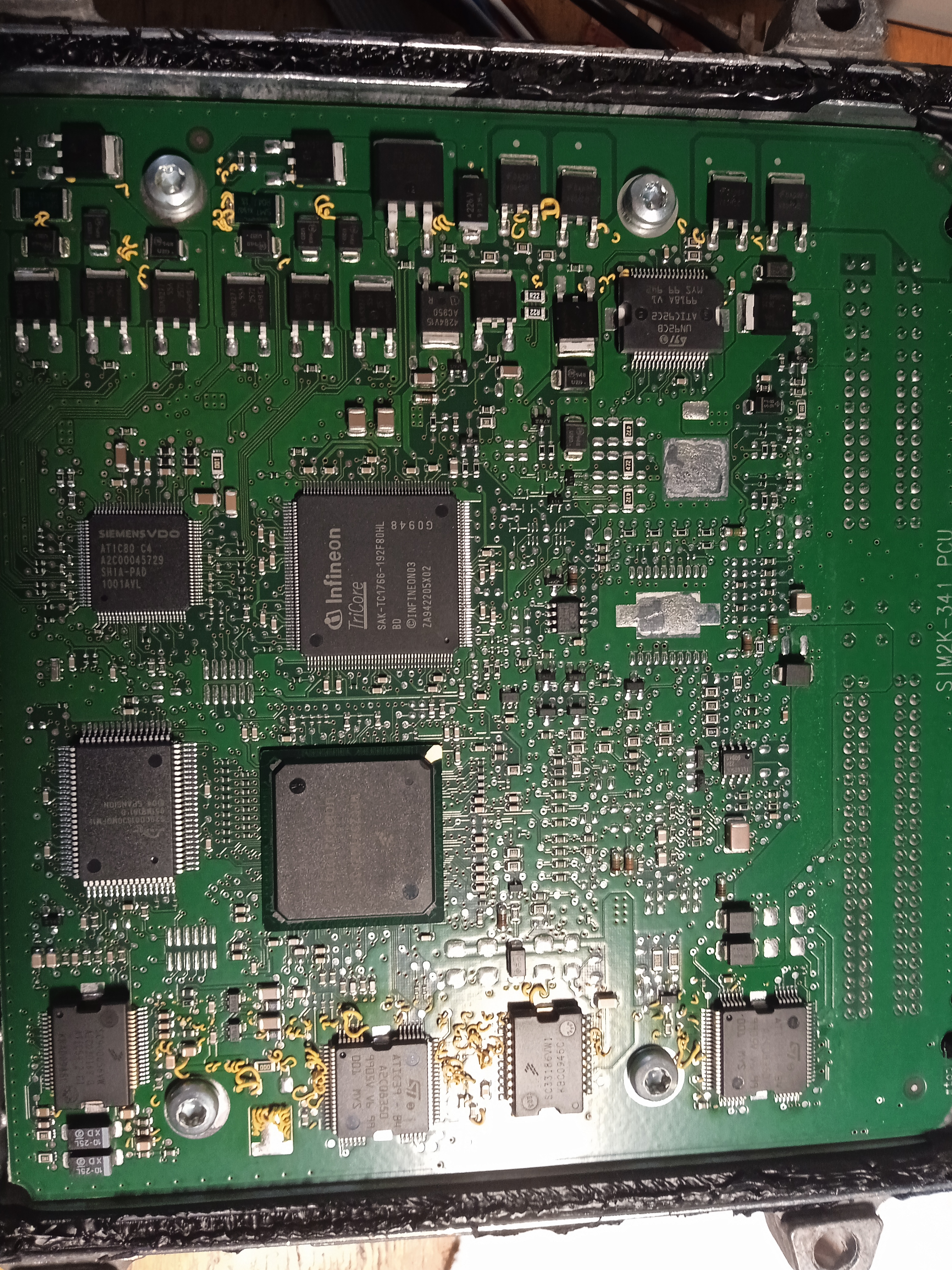

Hyundai IX35 2010 SIM2K-341
Клиент обратился с проблемой переодически не заводится машина, категорически удалить иммо!
Считал PCM отломом, записал файл иммо офф, тестировал в течении дня, машина заводилась все ок, но когда тестировал при заказчике опять проявилась проблема и я залил сток обратно, после этого машина не заводится. Иденты отдает, записывает успешно, но вычитывает сильно измененный файл. Провалов напряжения или каких-то неожиданностей не было. Может стоит попробовать с разбором KTAG или BDM100?
