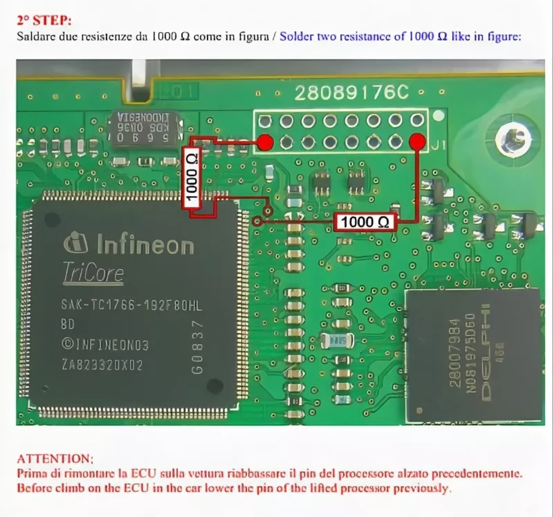

Всем доброго! Никак не могу прочитать блок ЭБУ хундай генезис 3.0 2016г Delfi MT86/ подключал по справке комбилоудер (87 нога через резистор на массу),читать пытался модулем трикор. пишет ошибка кан шины.как то сапелин писал,что в некоторых блоках ставят отключаемые трансиверы и их просо надо включить и на этом все.что и как?может конечно туплю,но второй день бьюсь,может кто подскажет чего. или у кого есть картинка с псм справки как подключать этот проц(тс1766)TC1762/TC1766 - 86-H, 87-L, 88-L, 90-L (для ЭБУ Bosch обычно достаточно 87-L);
