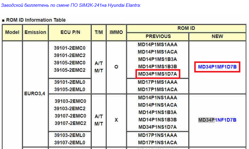

Hundai elantra 2013г sim2r-241 не смог залить прошивку. Стояла сток md34p1ms1d7a, решил залить обновление md34p1mf1d7b с евро-2, не заливается, пробовал пцм отлом, alex flasher отлом. Для информации. Стал считывать , ALEXом, нажал не тот проц, блок лег, на связь выходит, но не пишет. Стал лить сток, без толку, пробовал, пцм отлом, так же. Лил по ОБД. Снял блок прошил сток на столе пцм отлом. Хозя потом сказал что по диагностике висит ошибка по связи по шине CAN, мой касяк не сделал диагностику, да и я бы не подумал что это повлияло бы на прошивку. После прошивки стока, проверил на машине, машина заводится. На столе решил прошить обновление, не пошло, выдает ошибку. Вопрос: пцм ори зальет обнову 30 модулем ? Пцм ори есть, только модуль не открыт. Или надо 53 модулем со вскрытием? Или чем-то другим прошить, подскажите к делал.
