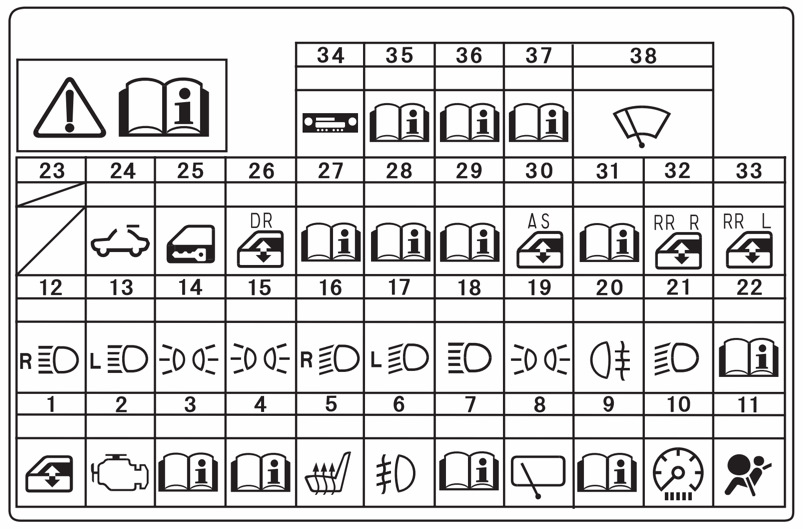

Всем доброго времени суток может кто сталкивался? на предохранителе №14 есть. на №15 нет питания не работает передняя правая фара габарит и ближний. подаю питание все работает что то в блоке засада?
Подаёшь питание куда прямо на колодку предохранителей? Если на том предохранителе котором нет питания то тогда разбирай блок.. или я чего-то не понял более конкретно надо было бы чтобы сообщил. Я не понял как четырнадцатый пятнадцатый предохранитель относится к фарам
доброго дня 14-15 габарит при включении габарит на 14 появляется питание а 15 нет.по этому ближний не гарит.спасибо я уже разобрал б.пр нашёл не пропай на ноге с рожка теперь всё работает штатно.теперь проблема с srs диагностика не сбрасывает ошибки был удар надо стирать с блока srs.
