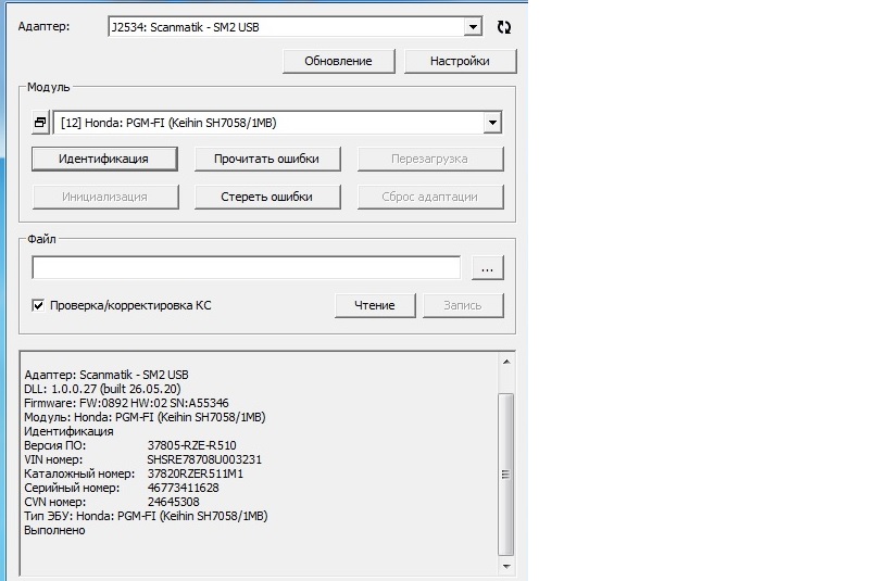

Honda CRV, 2008г, 2.4л,АКПП, PCMFLASH
Искал сток на crv 2008 2.4l т.к. приехало ведро после бесплатного удаления катализатора. С ошибкой смеси от первой лямбды и нестабильными хх. Сток выше не изменил работу двс коррекция по смеси плясала от -30 - до + 30% как и хх. Железо в норме. Мод все поправил, но коррекция исчезла из параметров т.е стала серой(типа евро 0), читал лаунчем через eobd. Отключил егр и огрызки второй лямбды на всякий случай и отпустил кататься.
Первая лямбда новая китайская, с отключенным разъемом хх восстанавливался.
