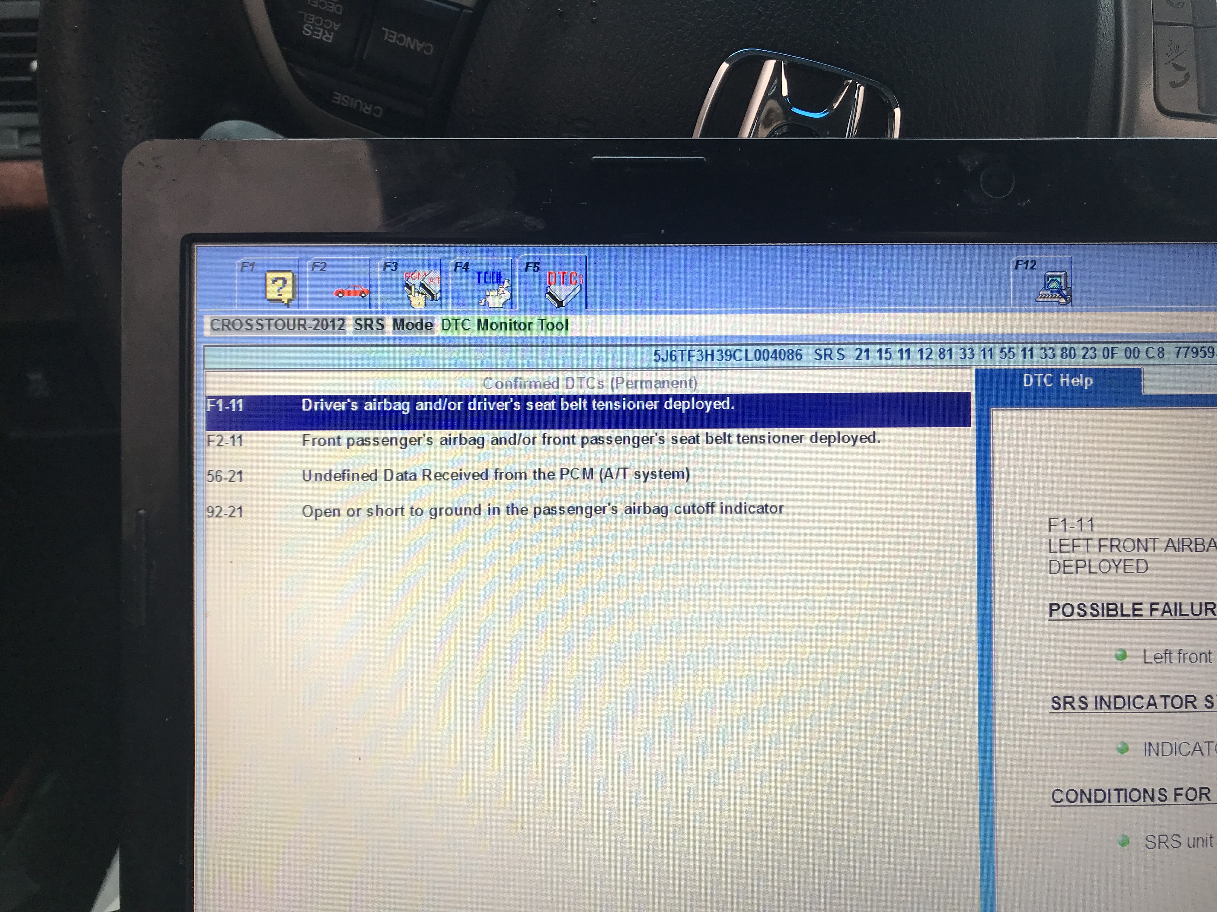

Клиенту прошили блок srs и удалили краш, сказали осталось только человечка на панели потушить, это можно будет сделать с помощью Сканматик и hds, вообщем ошибки горят и не удаляются, адаптации не проходят успешно, пробовал так же желтую фишку замкнуть, ничего не помогает, возможно такое из за не корректного очистки краша?
Подушки уже восстановили передние? Ну и лампочку на место вернуть индикаторную пассажирской подушки
Да, подушку руля и пассажира поставили новые, а вот натяжители ремня не меняли, то есть просто натягиваются, но не блокируются
А лапмочка стоит ее не снимали, она работает, правда мне кажется она странно работает, в том плане, то горит, то нет, допустим сел горит, кто-то по легче сел уже не горит, правда я не знаю как она и раньше загоралась, но сам факт лампочка загорается
Походу крэш криво почистили, если установлены всё элементы, то ошибки стираются. Иначе при крэше не трутся. А куда ремни втыкаются есть пиропатроны?
Все краш сам почистил ошибки ушли остались только по преднатяжителей ремней правый и левый. В разъём куда вставляется пиропатрон, вставлено сопротивление
Я говорил про дополнительный натяжитель ремня, бакл называется, он есть или нет?, стоит там, куда пряжка ременя вставляется. Если замки ремней вниз ушли, то сработали допы.
