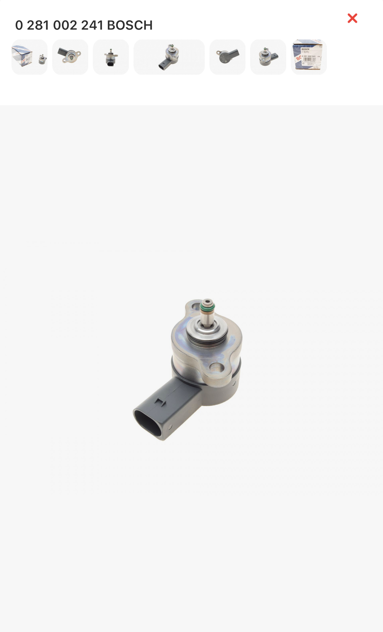

На рампе есть датчик который регулирует давление топлива?
Стартер смотрите в первую очередь! Проходили)
Если не хватает оборотов - не будет нужного давления в рейле. Не будет давления - не будет управления впрыском
Почему, на Grand Cherokee есть такой, с одной стороны датчик давления топлива, а с другой стороны который регулирует, у меня не давно был такой Чироки, те же симптомы что и у вас, поменял датчик на рампе и машина завелась
Механика, да сомневаюсь что из за этого, обороты очень даже резво крутит
На рампе есть только датчик который измеряет давления и все
