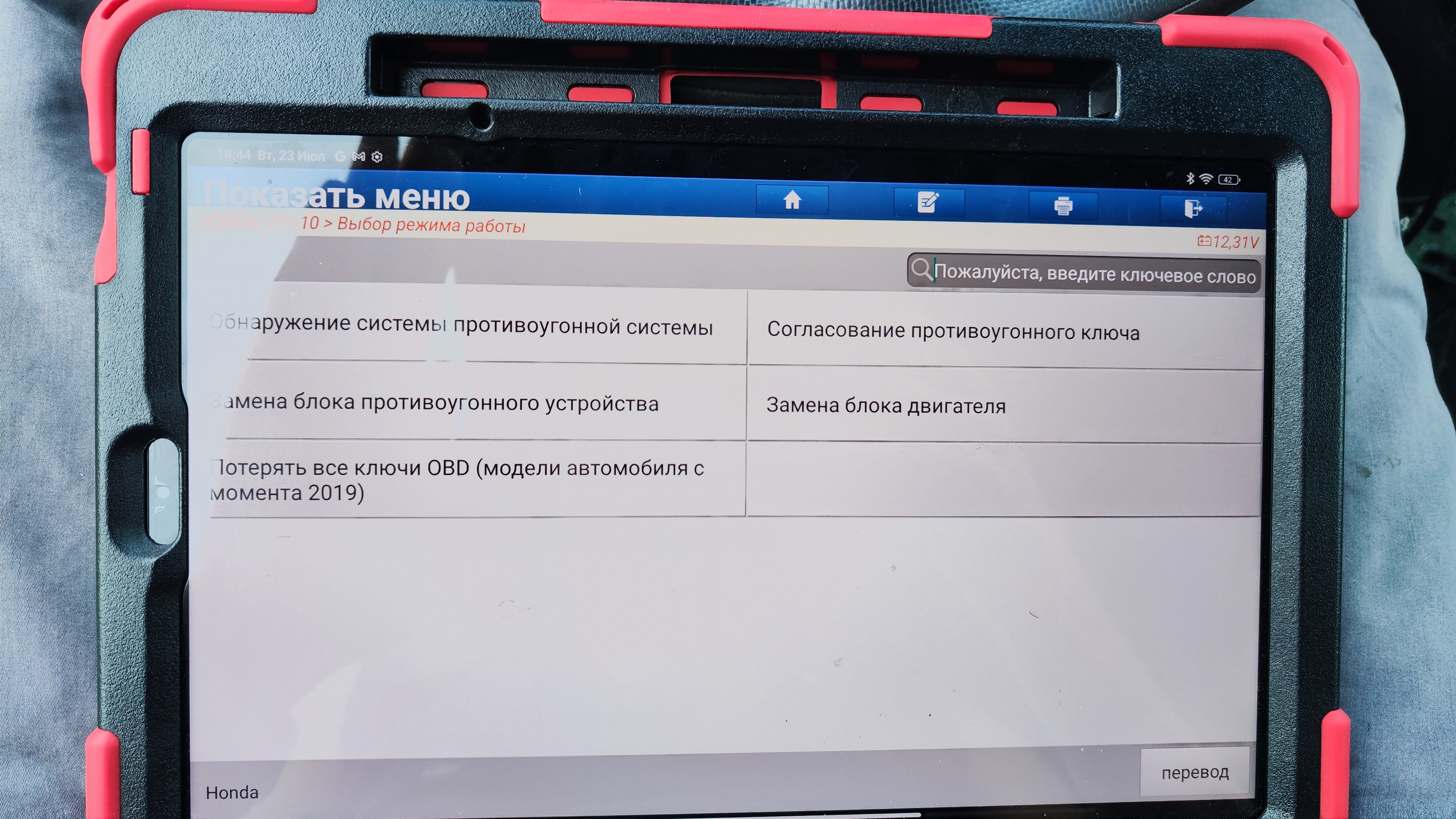

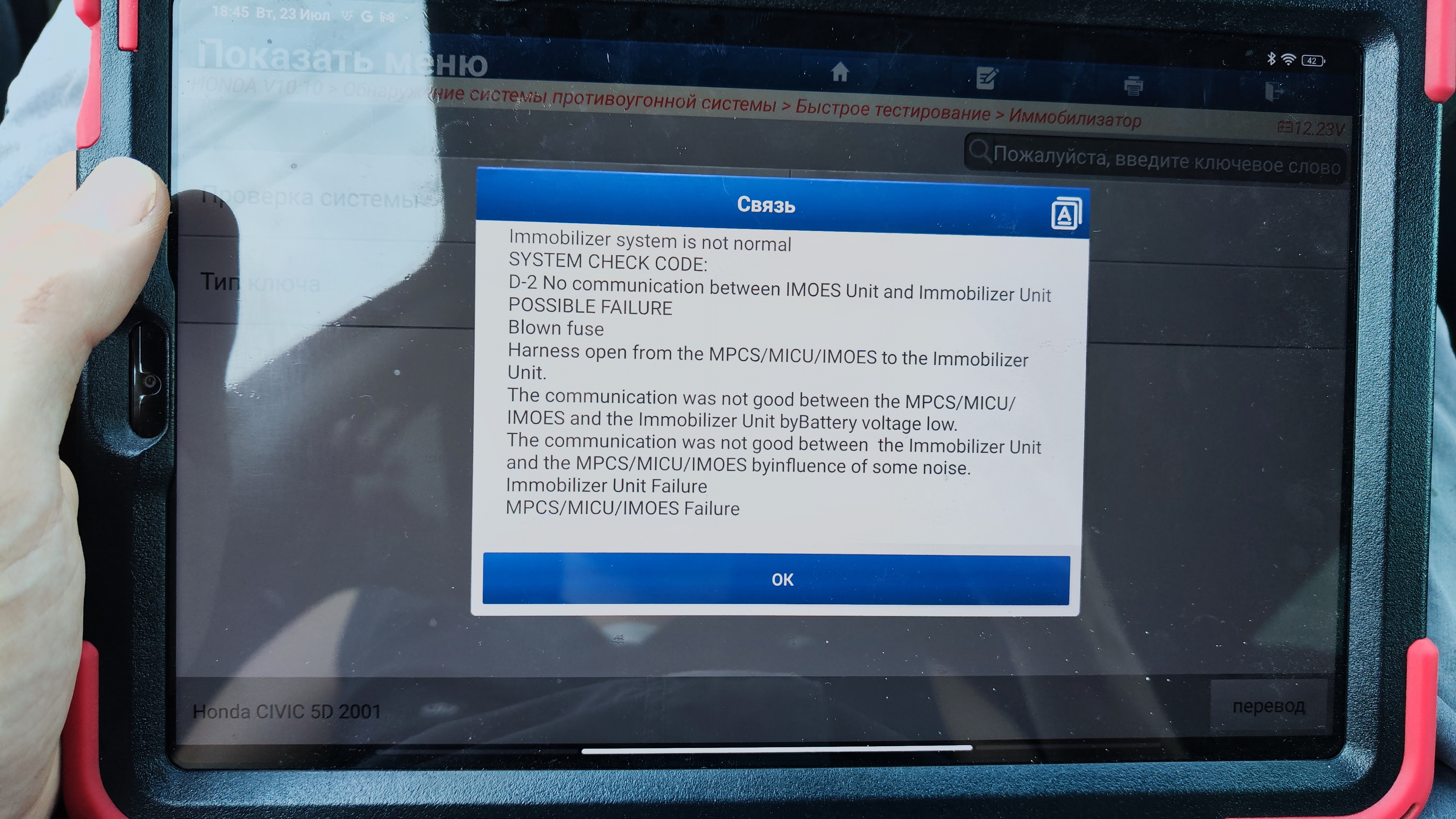

Honda civic 5d 2001 проблемы с иммобилайзером.
По рассказу хозяина авто машина просто не запустилась после того как вышел из магазина спустя 10 минут. До этого проблем с запуском не было. Авто побывало у 3 электриков которые отключили сигналку (старлайн б9 вроде, был автозапуск второй ключ был примотан к замку зажигания) и пересмотрели проводку массы и т.д. После этого авто попало ко мне я повторно проверил повторно, проверил накачку и питания на З.Ж. иммобилайзере(стоит MLBHIS-5), все вроде цело. На диагностике иммо показывает что есть 2 ключа, но при проверке системы пишет что система не в порядке, поэтому не дает повторно перепрописать ключи. Почитал по интернету, пишут что кому-то помогло перезаписать дапмы флешек(иммо на замке, в блоке предохранителей, эсуд) с рабочей машины, но я так и не нашел такого комплекта дампов.
Приложил свои дампы, может кто глянет что с ними не так или у кого есть рабочий комплект, буду благодарен если поделитесь.
Если возможно сделать иммо_офф такой вариант тоже возможен, но хотелось бы попробовать восстановить)))
