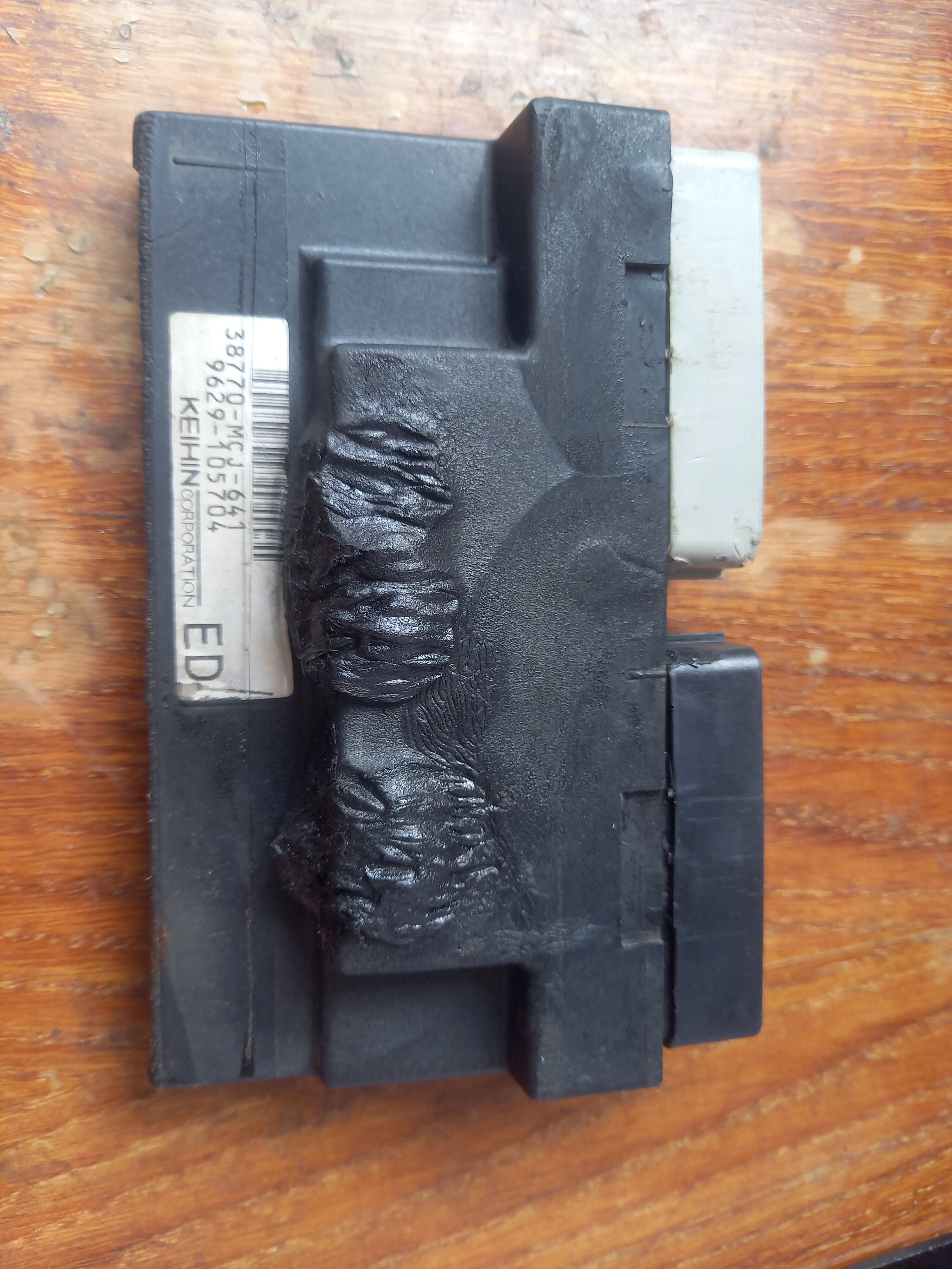

Приветствую!
Помогите отключить иммо, если это возможно!
Honda cbr 929 2000 год.
Ввчитываешь еепром и прописываешь в его дамп новый чистый чип pcf7936 c помощью tango, или если нет tango то вручную прописываешь в дамп id чипа.
Вот и всё.
А можно немного поподробнее про то, как сделать вручную? Танго не хочет корректно открывать считанный дамп, так как он размером 256 байт, а танго нуден 128 или что-то около этого.
Я сейчас в отпуске, буду возле компа только 17 числа.
Тогда смогу посмотреть где в дампе лежат ключи
