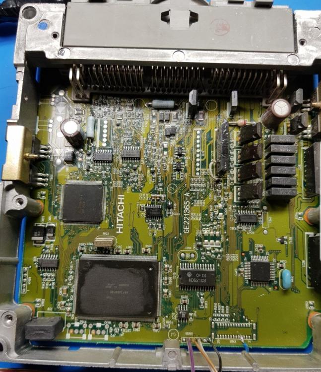

Всем привет. Чем прошить такой блок? Hitachi mec14. Машина ниссан патфайндер 3.5 бензин 2001 года. Буду очень блогадарен за ответы!!
Да, пиасини есть мануал видел , аж страшно стало.Если проще вариантов не найду буду с пиасини мучится
2001 год 7055,,, , если не готовы поднять пиасини то задумайтесь . Псм ммс алекс диагн. способом.
там может быть блок с 705101n, они не шьются. Если блок с 705507n то он может прилечь при записи и дальше только пиасини или через уарт
Всем привет. машина приехала.В пиасини эта машина заявлена. по обд не справился проц sh0755
Если есть у кого хелп по пиасини дайте плиз. от примеры не подходит
