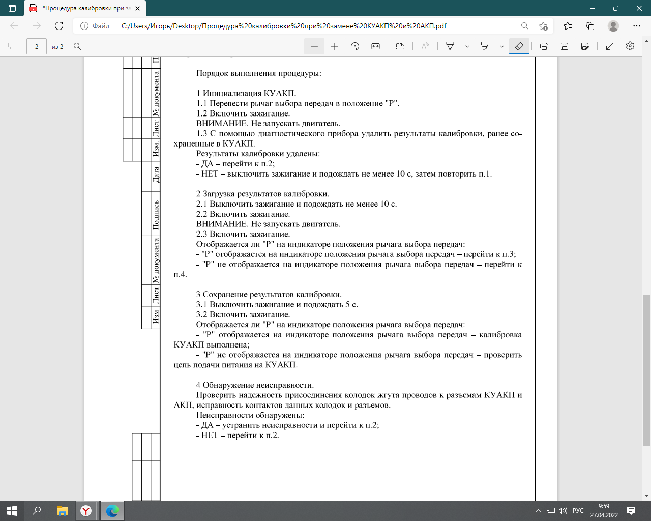

Процедура калибровки при замене КУАКП и АКП.pdf
Сброс обучения сделать и моторика и АКПП попробовать. Во время этого происходит обучение электроники по кан шине! А далее пробовать обучать по мануалу. Но возможно что и потребуется замена эбу как писали выше
