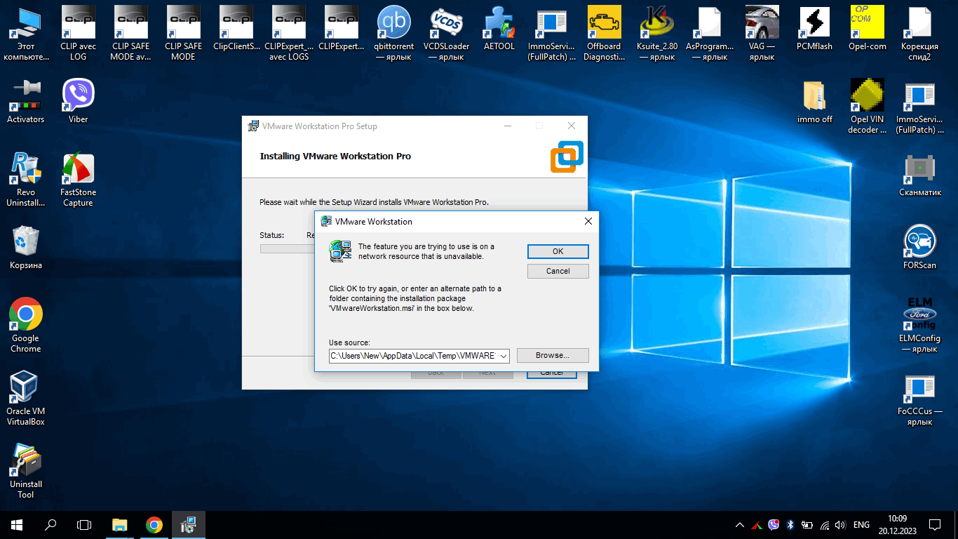

Всем привет!
Не получается установить (Vmware) для (GM GDS2 (2020-02)) Можно как то подружить его с Oracle VM VirtualBox...
Очень буду благодарен за помощь..
Попробуйте скопировать папку с инсталлятором в корень диска С: или D: и оттуда запускайте установку, вариант 2 у Вас нет доступа к папке LocalData, запуск установки от имени Администратора не пробовали?
