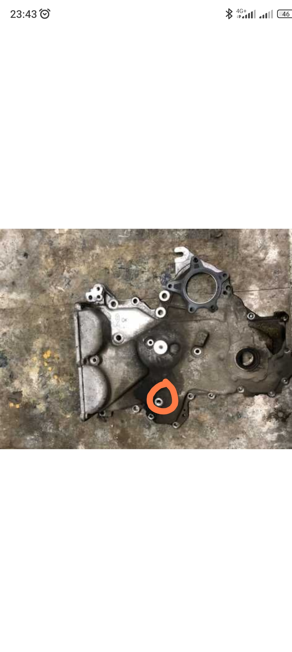

Всем доброго времени суток. На солярисе нужно отрегулировать капана. До этого попадались только тойоты с 1ZZ и там все получалось без проблем. А на солярисе не получается зафиксировать натяжитель цепи. Может кто подскажет в чем секрет, чтоб не снимать переднюю крышку ГРМ.
Глядя на снятый натяжитель и заряжая его, я уже понял что по другому никак.
Откручиваю с боку болтик , сую иглу в трещетку, сверху нажимаю отвёрткой. Пацаны мои транспортировочную железку от амортизатора применяют не откручивается болтик.
Это я знаю. Как только не пытался, не получается через это отверстие что то вставить. Да и натяжитель не взводится нажатием на цепь с башмаком(((. Испробовали разного диаметра проволочки.
Это вторая машина. А их предлагают 56 штук на регулировку. Таксопарк. Вот и думаю как время сэкономить.
Как перепрыгнет цепь-и экономия покажется безсмысленной, я сторонник делать так как надо, остальное решать вам
